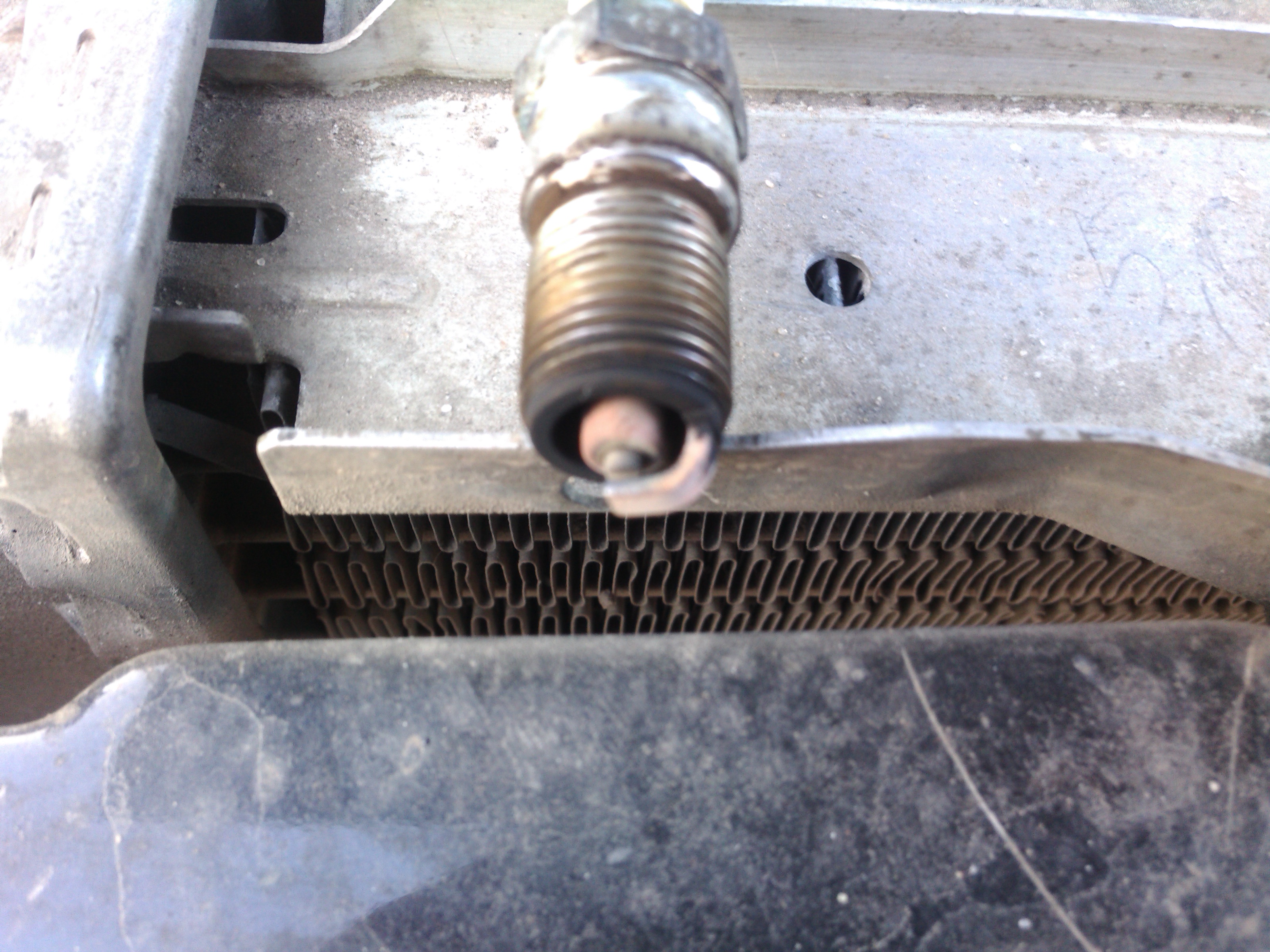

Отправлено 10 April 2015 - 21:53
вообщем на 1м цилиндре таким цветом свеча, кажется что слишком бедная смесь
WDB2010241A269803

Отправлено 11 April 2015 - 11:12
По фото трудно определить. Если свеча белого или пепельного цвета. то это бедная смесь. Если же как изолятор слегка розовая или бежевая, то очень даже ничего. В смысле - хорошо. А вообще, многое еще зависит от качества бензина.

Отправлено 11 April 2015 - 21:26
Может поэтому двигатель не раскручивается, первый раз когда сделали диагностику и настройку, только прижмешь педаль газа-так сразу раскручивается до 7тыс, а щас максимум до 2500об, если конечно не ждать секунды 2-3 чтоб раскрутить еще выше.
