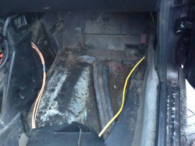

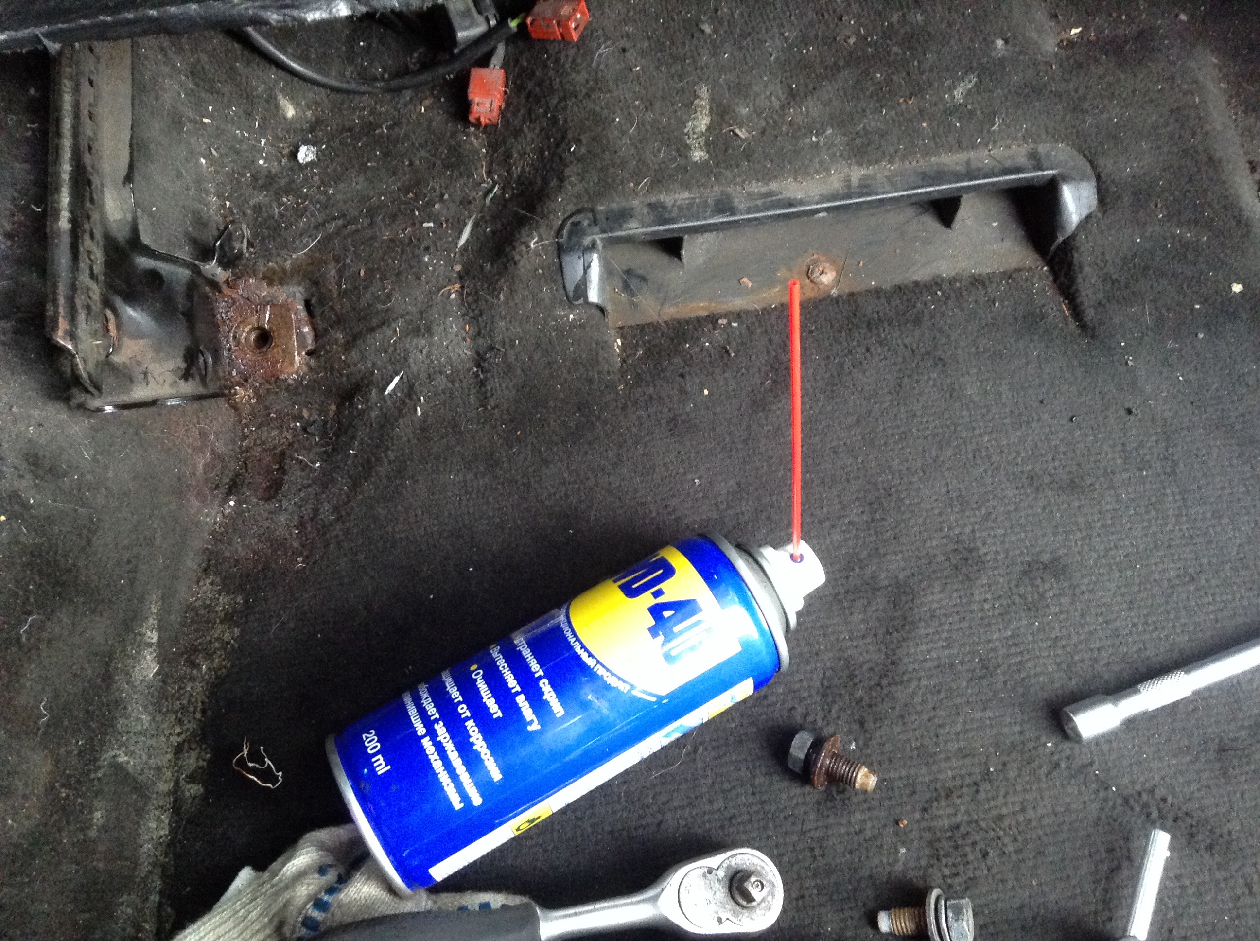

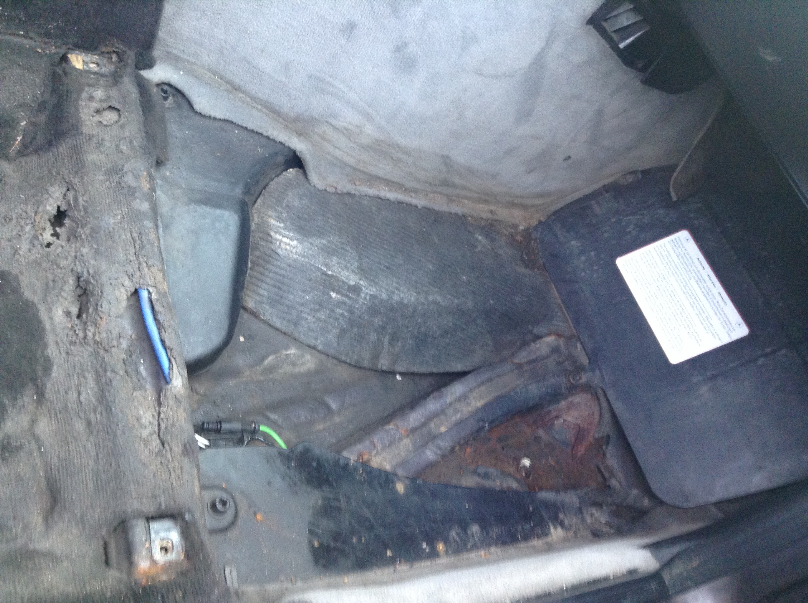

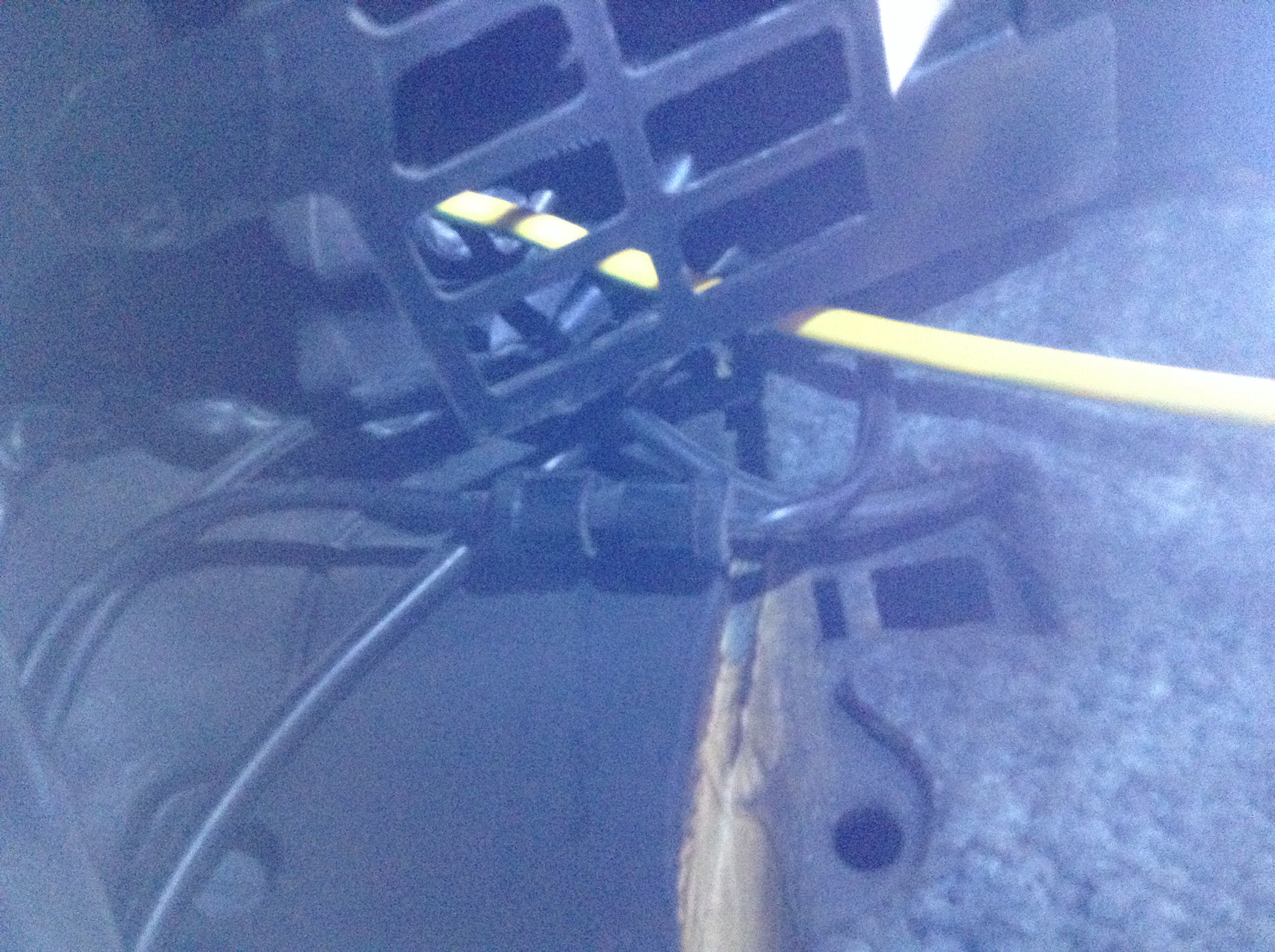

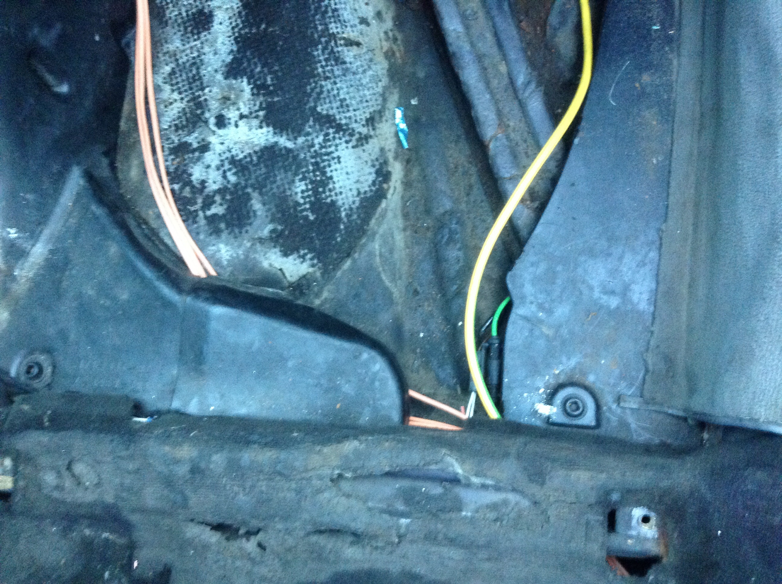

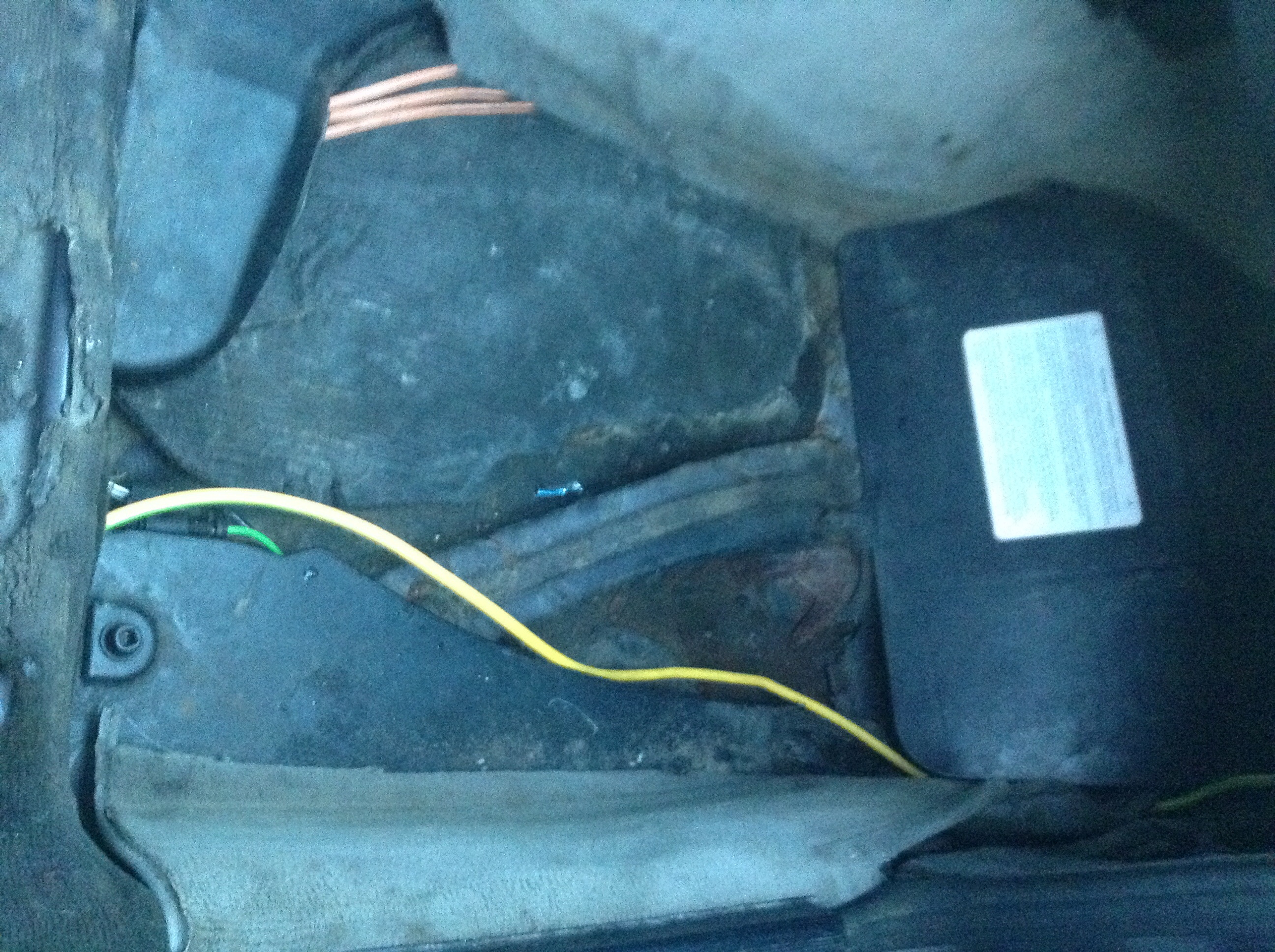

Ну чтож, вот я и проложил провода!)))
Сначала откручеваем переднее пассажирское сидение, четыре болта и готово! Мне повезло у меня болты уже стояли новые))) снимаем ковер тот что в ногах переднего пассажира, и видим дохера ржы :mrgreen: а еще пластиковый кабель канал! Далее снимаем ворсистую накладку у бороды слева и пластиковый кожух с права. Далее заглядываем под капот и видим отверстие идущее в салон, находим его уже в салоне (находится в правом верхнем углу под торпедой) и пихаем провод идущий на плюс АКБ. Потом берем нужное количество проводов для акустики (у меня получилось три) и подводим к магнитоле (см. на фото видно как я их пропихнул под воздуховодом) и уложил изгибом подведя к силовому.
Теперь пихаем все провода в кабель канал, предварительно открутив нижнее крепление ремня безопасности и отогнув ковер! Далее сняв заднее сидение за спинкой техническое отверстие в багажник, вытащив провода из канала аккуратно укладываем под задним сидением и заводим в багажник! Впринципе всё))) но осталось еще найти массу в багажнике, я подцепился к болту крепления бака, эти болты видно когда провода будете в багажник прокидывать! По итогу при зведенной машине 14.10в на клеммах!)))) осталось подцепить усь но это уже завтра!
Фото прилагаю.
Первое фото я открутил болтики и был рад что они не приржавели)))
На третьем фото техническое отверстие, пихать лучше из салона!

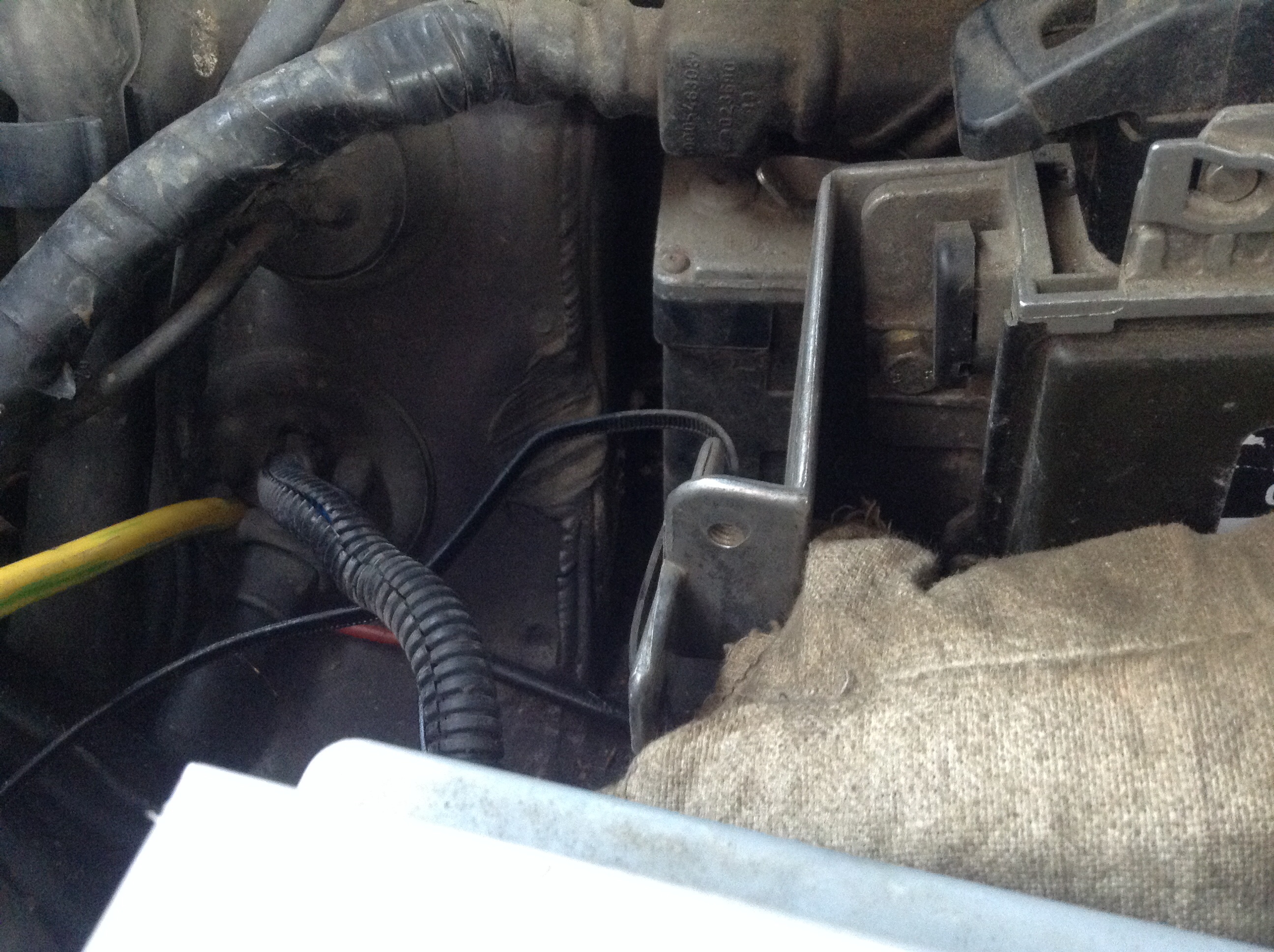

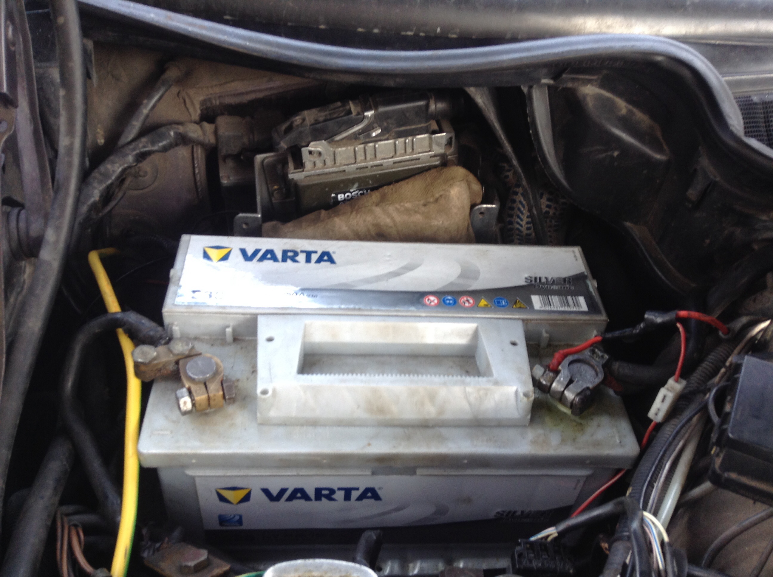

Отправлено 19 March 2015 - 22:00

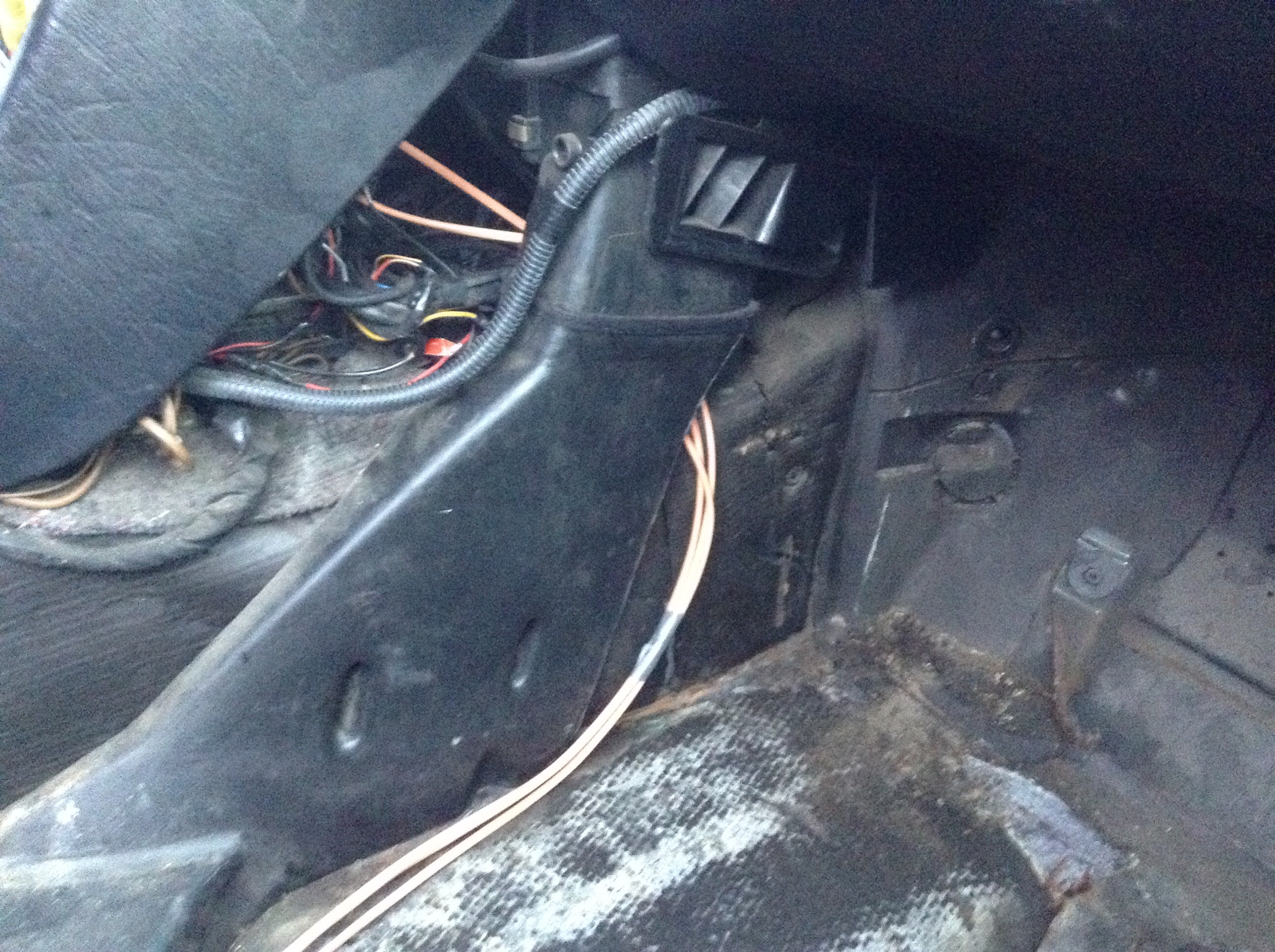

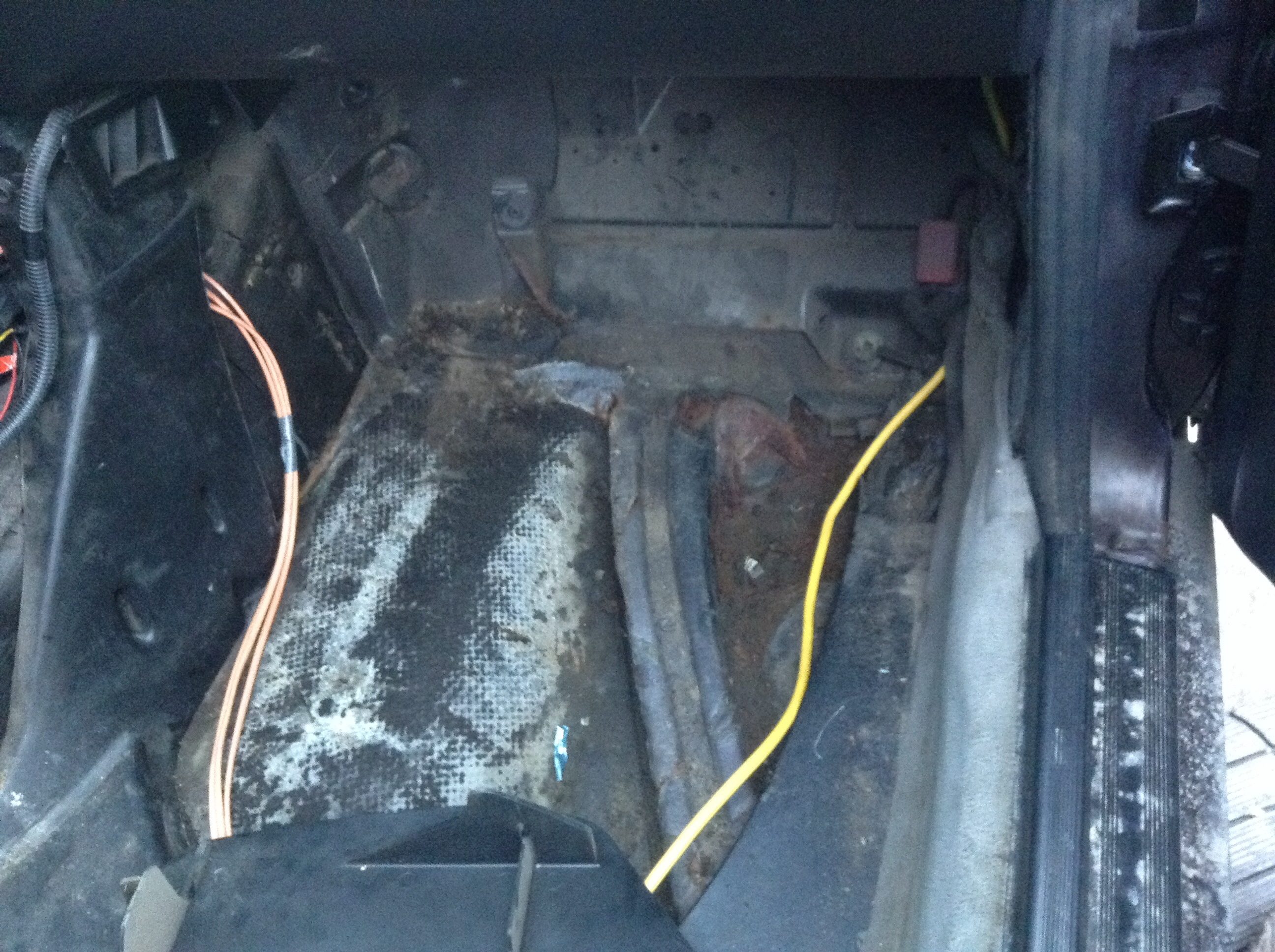

Еще фото
Вид из салона отверстие в подкапотное пространство и снятые боковые накладки с проложенными проводами.

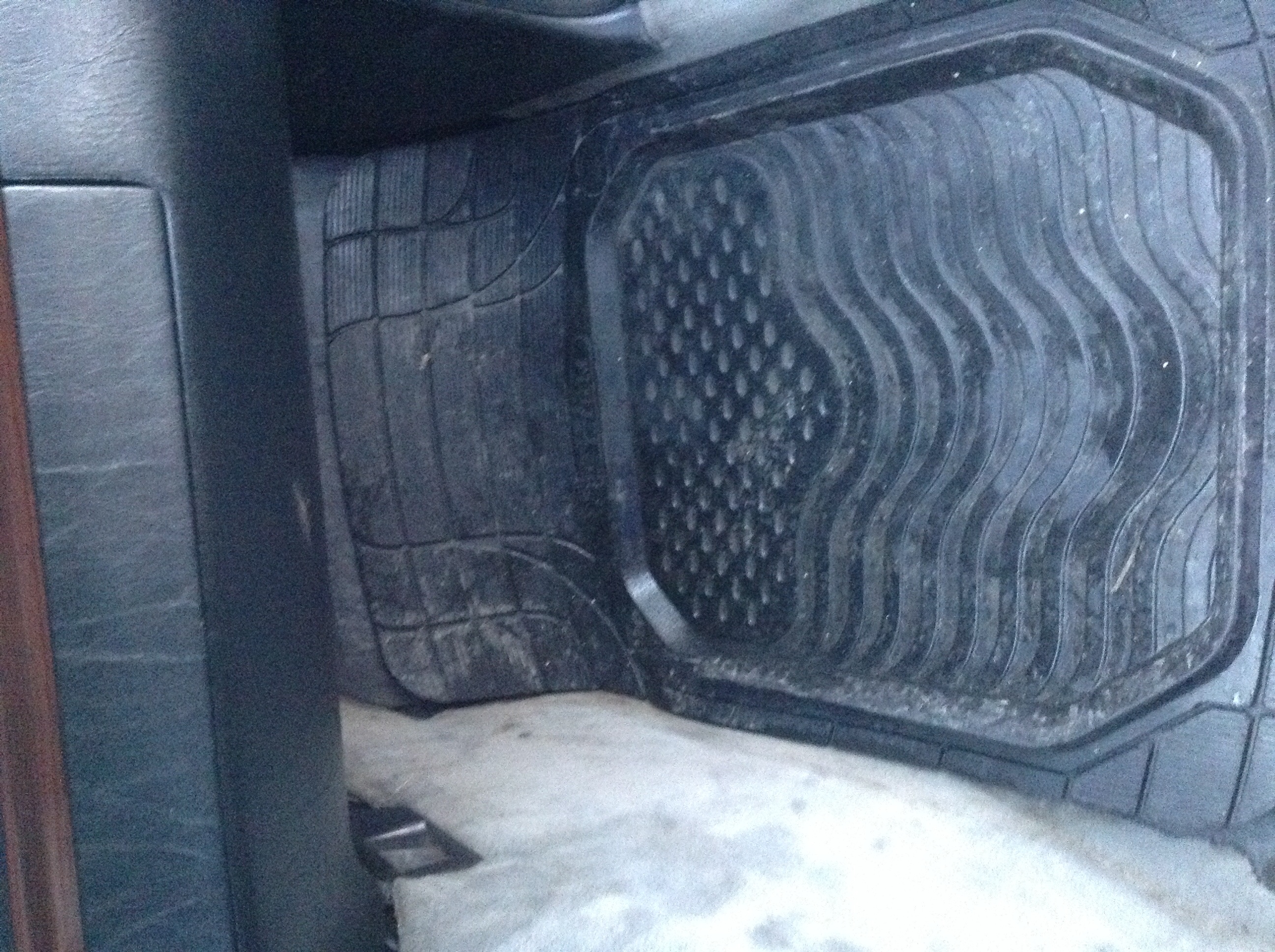

Не стал фоткать как проложить с зади там и так все понятно )))
Тут видно как уложены и спрятаны провода и готовый вариант! :redface:
