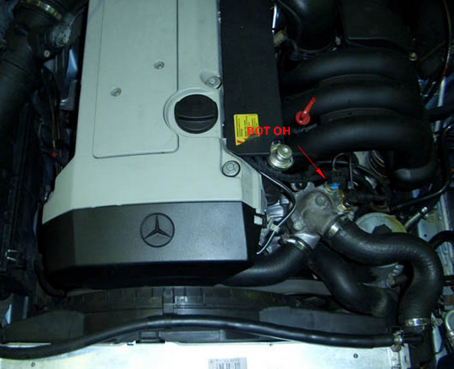

кстати, кстати, этот датчик двухконтакный синий, который на сопротивление работает.
У меня накрылась точно, и не работает уже как год.
ДТОЖ каким боком играет на запуске движка?
насколько я понимаю данный датчик предназначен для доп вентиляторов.
где стоит, непойму!?
#24 ОФФЛАЙН   Syrymbatyr
Syrymbatyr
  • Cообщений: 24
  • Город:CHnm
    w124, 1993
Отправлено 29 October 2015 - 08:10
вот он

мужики, дтож как участвует при запуске двигателя?

ДТОЖ конечно участвует
