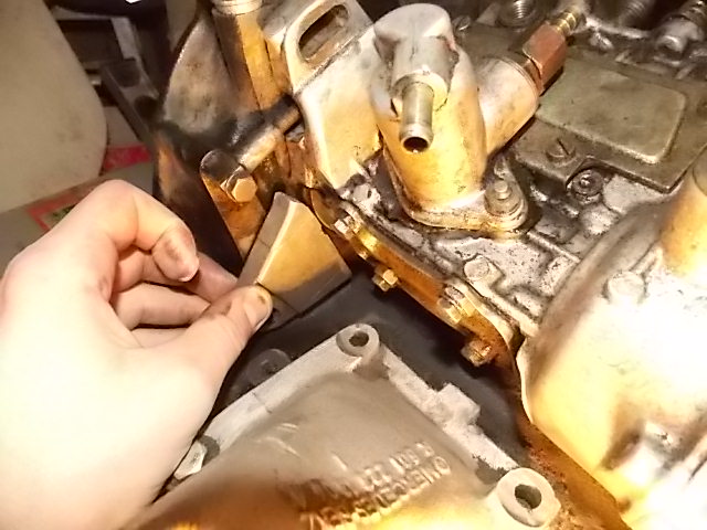

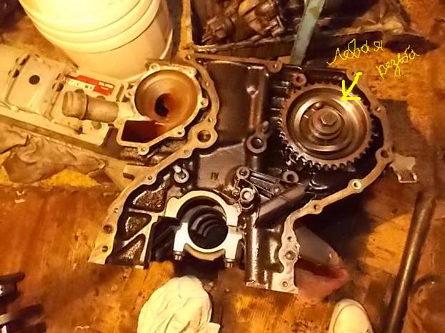

И еще одна проблемка возникла Когда откручивал ТНВД не знал что левая резьба и вледствии этого отвалилось нижнее ухо ТНВД под ним видно резинку !!!Чем лучше аргоном или холодной сваркой пришпандорить ее на место?
А на каких болтах там левая резьба?можегь описать по-подробнее?
Центральный болт который муфту к валу тнвд притягивает

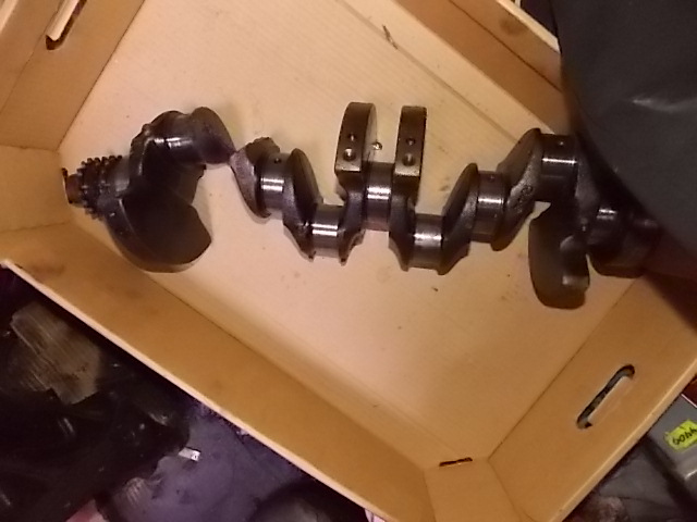

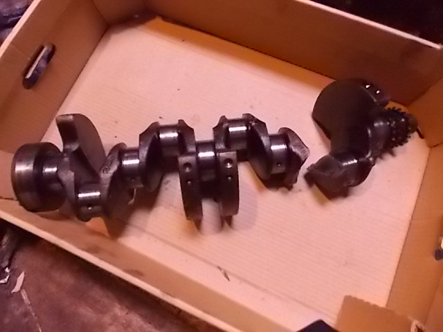

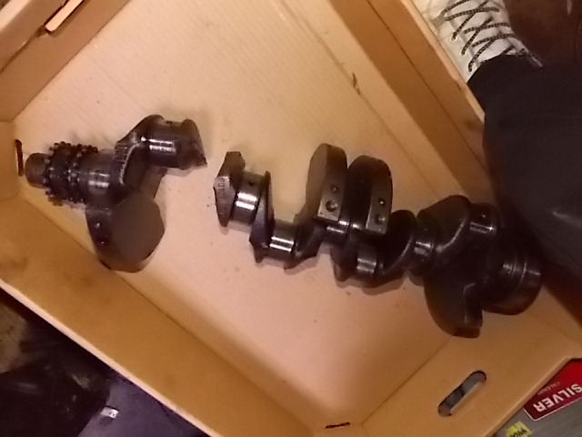

Вот фотки уха ТНВД которое отвалилось
Сообщение отредактировал Advix: 29 March 2015 - 23:12
Вот здесь вот !!!!

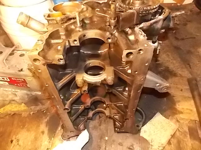

Вот шейка перед которой лопнул коленвал!!!!

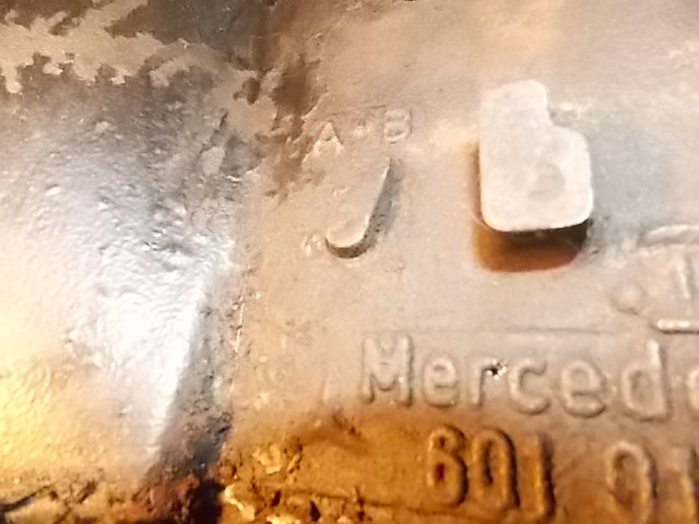

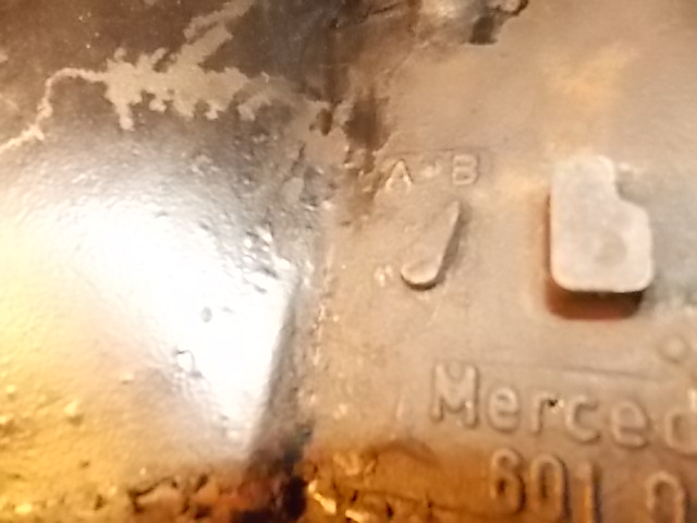

Пацаны а что значат эти А и В на Блоке цилиндров?Так просто интересно!!!!!!!!

Кранты насосу - 100%.
Проще новый купить, чем этот реанимировать.
В плане развалившегося коленвала и всеми сопутствующими затратами я бы рассматривал бы вопрос о приобретении другого мотора.

Да ну нафиг. Или я че то не заметил, или сварщику на 20 минут работы. А мотор да, проще другой.
#35 ОФФЛАЙН   Cannibal Mad
Cannibal Mad
  • Cообщений: 4369
  • Город:г. Лида, Беларусь
    W126, W123
Отправлено 31 March 2015 - 18:16
Ага, счаз.
Привалочные плоскости утеряны, масла вокруг туева хуча, рядом подшипник. Любой нормальный сварщик заставит вынуть вал с подшипником, разделать кромки, вымыть всё растворителем чтоб как у кота фаберже и только тогда согласится варить. Потом выводить привалочные плоскости, паз под резинку и собирать насос. Если внять твоим рекомендациям по разборке, то возможно даже на стенд ставить не придётся.

А если серьезно, то там все делается легко, а отмывать полюбасу надо, да и не долго с пульвера бензином вальнуть. Я свой насос не разобранный перед сваркой керхером отхерячил и ничего - жив. А вообще скоро буду делать полную капиталку 603 насосу с заменой всего и сделаю подробный отчет с фотками - думаю всем интересно будет. Кстати приезжай - будешь штатным фотографом, а то у мну руки грязные будут. На днях принесут еще один мой замут - переделка вала электронного тнвд по механический. Там заднюю часть перетачивают.
Женя, не сравнивай свои повреждения с повреждениями автора! Прицепить на сопли боковое ухо, которое ломается по пазу болта регулировки это одно, а проварить так, чтобы было герметично, чтобы масло не протекало, да ещё сварной шов стачивать придется - это другое. Алюминий веьма капризен в сварке, много нюансов необходимо учитывать чтобы сделать хорошо.

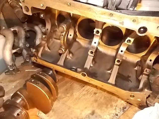

Взял донора!!!!!Завтра начнем операцию по востановлению!!!
