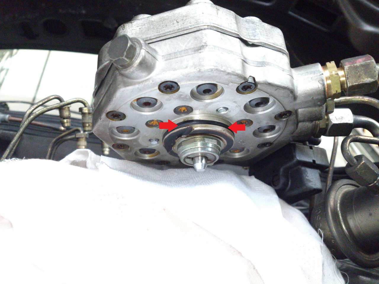

Короче поставил дозатор, все закрутил - завожу, а его колбасит, хочет заглохнуть... Я расстроился. Мотор работает, холодный еще, жму на диск расходометра - обороты растут. Значит бедная смесь, а значит где то добавился подсос! О_о.
Виню вот эту резинку - я ее конечно поменяю, но ее надо еще ждать 14 дней.

Что случилось когда я снимал/ставил дозатор? Наверное все таки уплотнительное кольцо между дозатором и корпусом расходометра теперь не плотно прилегает, т.к старое? Когда дозатор стоял - все было плотно, она там залипла и "растеклась" по форме отверстия.
Я потревожил и подсос прибавился?
Я заливал сильно бензином с распылителя под дозатор - работа двигателя не изменялась.

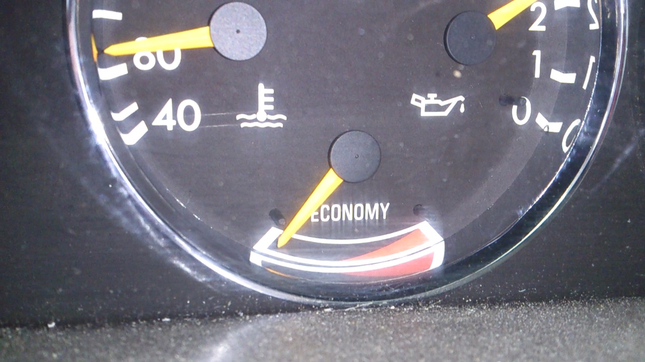

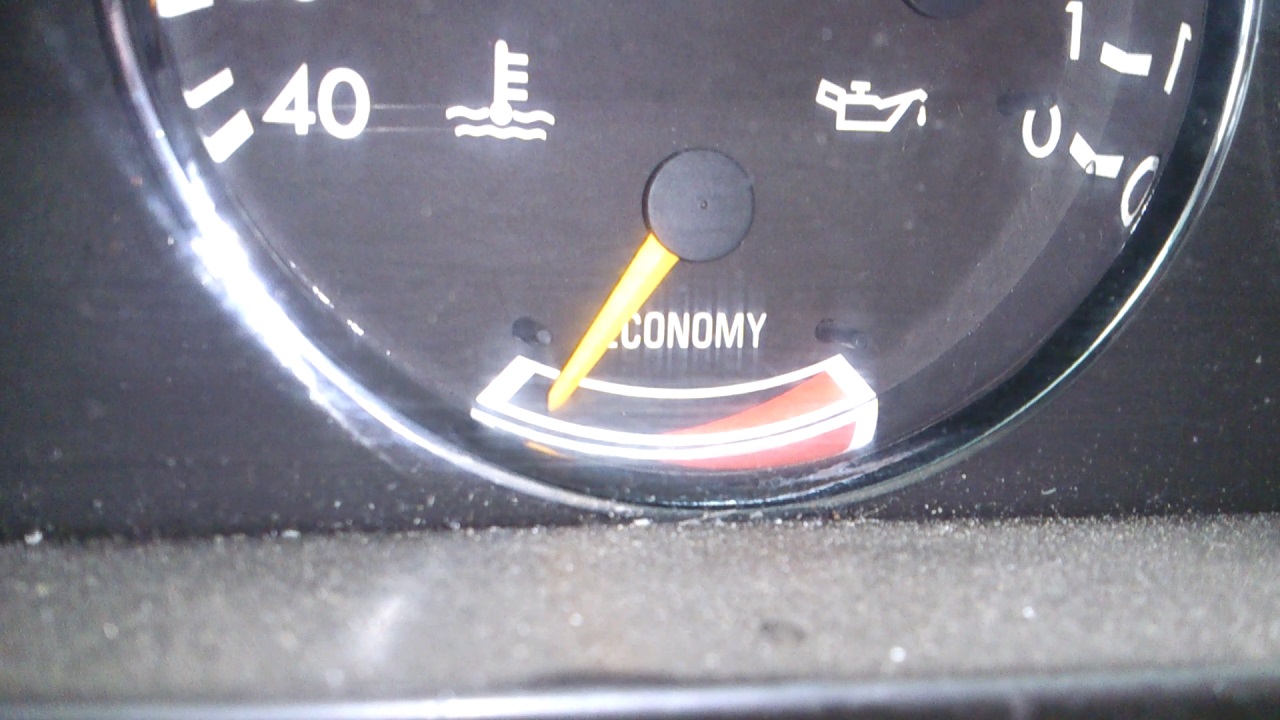

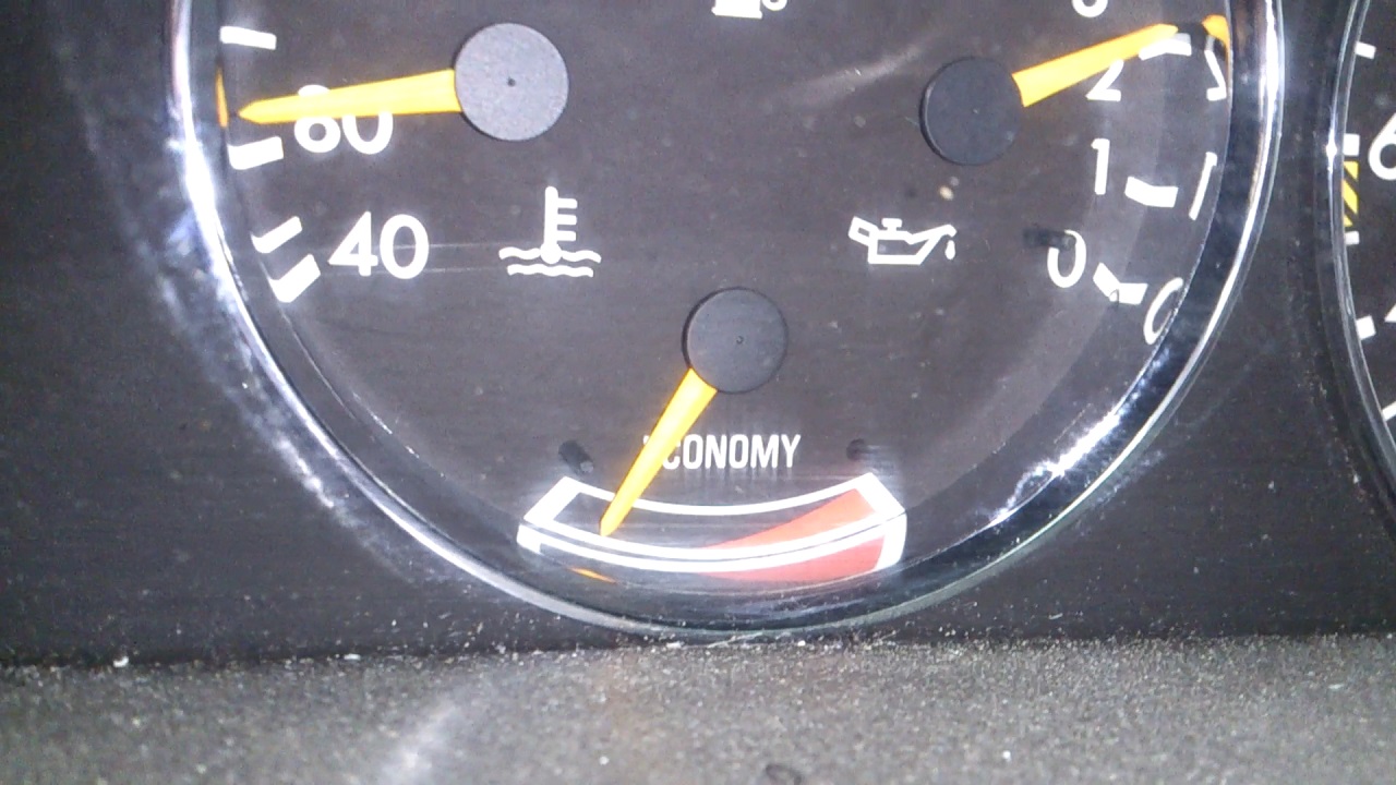

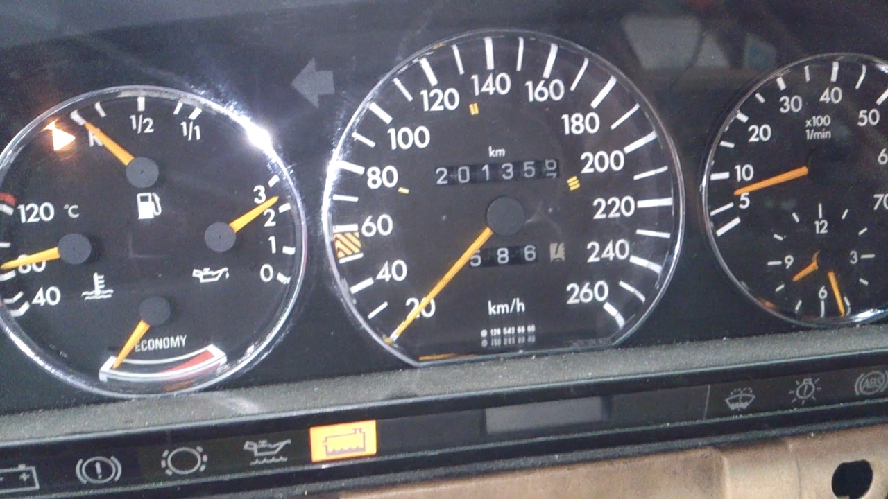

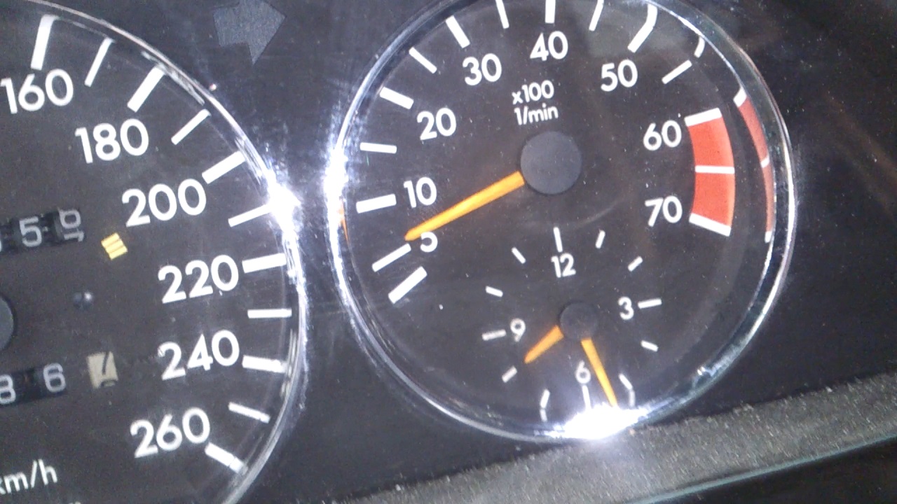

Теперь несколько зарисовок после того как я покрутил винт СО. Машина горячая и работает. Крутил вертел - добивался чтобы стрелка эконометра как можно меньше отклонялась.. Максимум вот это получилось. Ужас..
Стрелка эконометра просто на холостом ходу на паркинге
Стрелка эконометра на холостом ходу с включенным драйвом "D"
Стрелка эконометра на холостом ходу на паркинге при качании педали тормоза, при этом обороты двигателя не изменяются
Обороты холостого хода на паркинге
Обороты холостого хода на драйве "D"

Дозатор смотрел как подтекает? можно прикрутить его к топливным шлангам, положить набок и накачать насосом давление... смотреть. (трубки прикручивать не надо, только пусковую, её заодно посмотришь на подтекание.).

Неа. На дозаторе вообще ничего не трогал. Я только открутил трубки к форсункам, открутил 3 болта что его держат на расходометре, снял и вывесил. Резинку уплотнительную снимал и разминал в руках, видимо она действительно уже труп.
На шланги ХХ брызгал, брызгал на все. В одном месте вроде как росли обороты, но после прогрева перестали.
Дозатор из колодцев вроде не подтекает. У меня насос был включен пару минут, бенз в колодцах не поднимался.
Эта не та резинка из-за которой может течь. Из-за этой может только сосать.
Как раз походу мне из за нее и пришлось добавлять винтом СО на холостом ходу на пол оборота смесь....
Она как бы уже туда приклеилась от времени, я снял, ее перекосило теперь и сосет туда. - Ну это я так предполагаю. другого ничего не снимал..
Возможен такой расклад?
