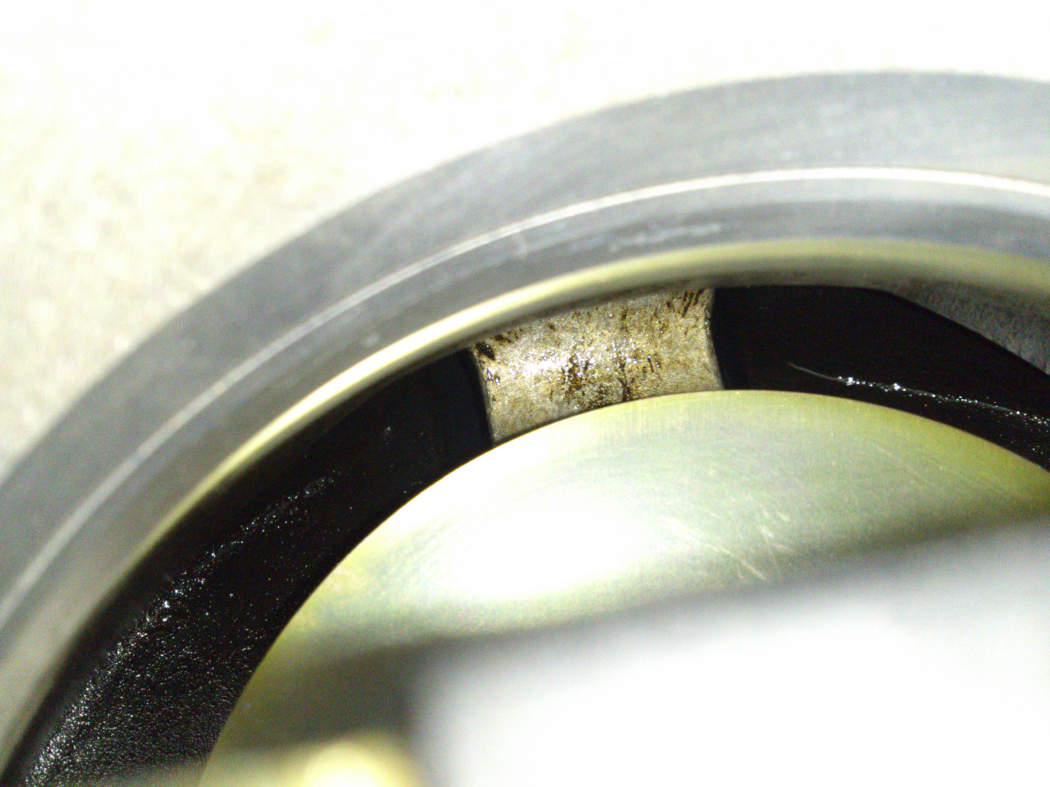

Двигатель m117.968. А именно 5.6 с опцией 822 ECE. Красные штампы на головках, и 4 выпускных коллектора.
У него свой дозатор. Самое печальное - течет у меня дозатор походу...... :sad: :sad: :sad: На фото видно.. А там же должно быть сухо! Откуда там бензин, кроме как из плунжера?
Вот походу он постепенно наливается на дроссельную заслонку, или нет, не знаю, и приходится крутить после стоянки...
Вот на фото дроссель. Но краям чист - это потоком воздуха при малом открытии, или бензином все таки смыто???

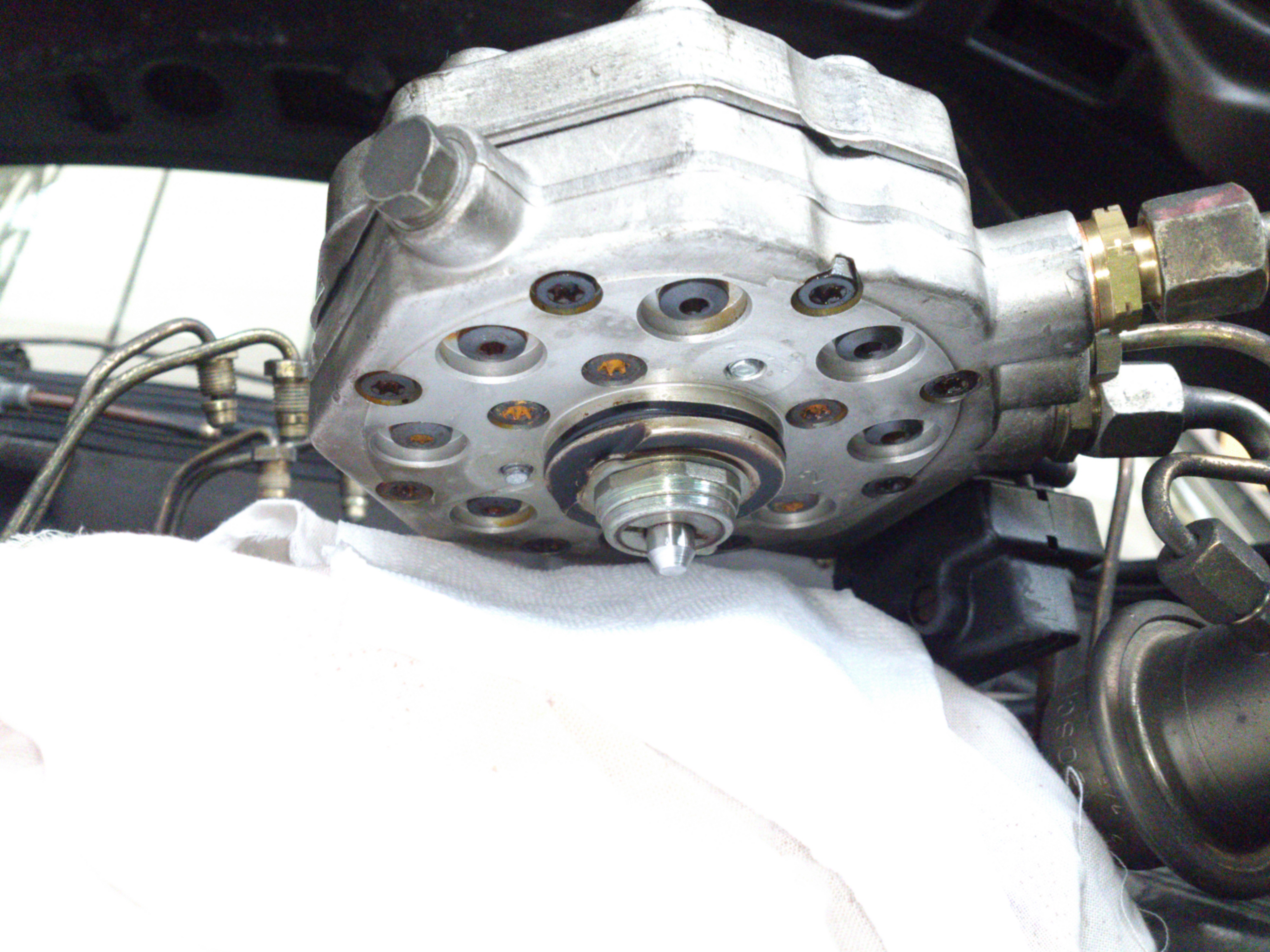

А теперь самое интересное! Психанул, снял дозатор, не откручивая магистрали топливные и трубку к ПФ.
Вывесил. Накачивал насосом давление. И нихрена что то из плунжера не течет! Давится он мягко и легко когда давления нет, и жестко когда давление есть.
Только когда давишь на него - несколько раз надавил - он помокрел чуть чуть...
Он издевается что ли надо мной!? :o
Тогда откуда вчера в калоше был бензин.. Причем отчетливо было заметно. Я внутри протираю, а он опять появляется.... По стенке течет. Стенки калоши мокрые становились..

Короче я понял почему у меня в калоше был бензин. Когда давишь на плунжер, и утапливаешь его хорошенько, оттуда с каждым нажатием идет чуть чуть бензина.
Надавил - пол капли, надавил еще пол капли.. Ну а резинка сама - походу держит нормально! Т.к в спокойном состоянии ничего из него не течет!
