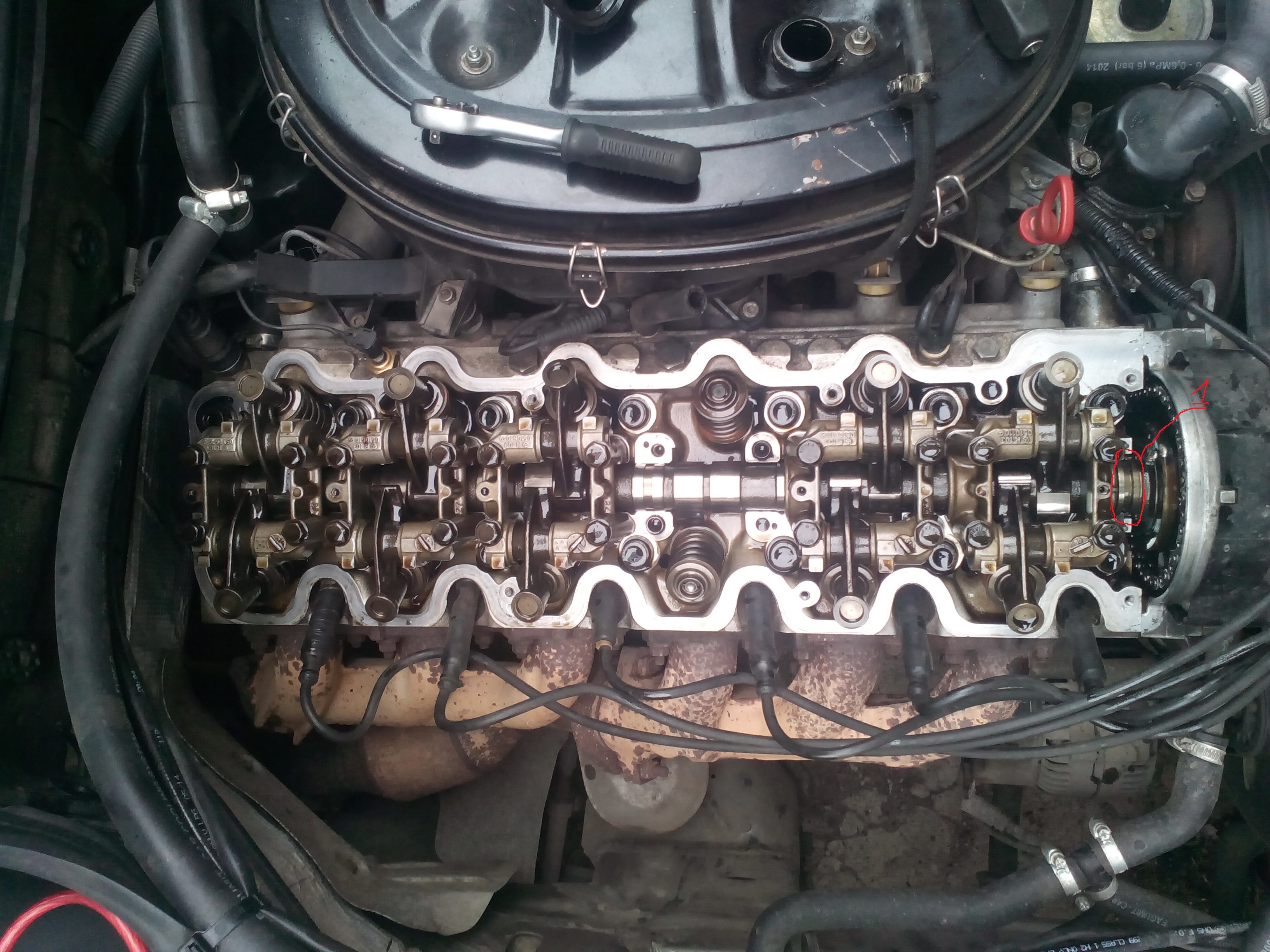

Если звук на ютубе достоверен, то больше похоже на что то летающее внутри , чем на естественный износ ... или пятачок не провалился в поддон, что обычно происходит через сливные каналы, или действительно не прикручено что то, например масляная магистраль, должна быть на трех болтах. И еще момент, постели распрдвала все правильно установлены? Задом наперед тоже поставить можно без совпадения опоры и шейки , наблюдал подобную сборку на средних постелях, тогда звук подобный возможен. Упорное полукольцо под первой постелью присутствует? Вообще вариантов масса...

Хорошо припустим если летает что то внутри, то почему прослушивается именно в пределах 1400-1700об.? А насчет упорного полукольца то между первой постелью и звездой стоит, а первую постель не снимал, не знаю, надо будет посмотреть!!!

а где масляные магистрали между компенсаторами вдоль двигателя такие пластиковые? сняты для наглядности? или нет?

На фотке снята только одна постель распредвала и МЕТАЛИЧЕСКАЯ магистраль которая под номером 71 на экзисте. Больше там ничего нет. И кстати она всего одна посредине и льет она не на компенсаторы, а на кулачки распреда. Как то вот так!!

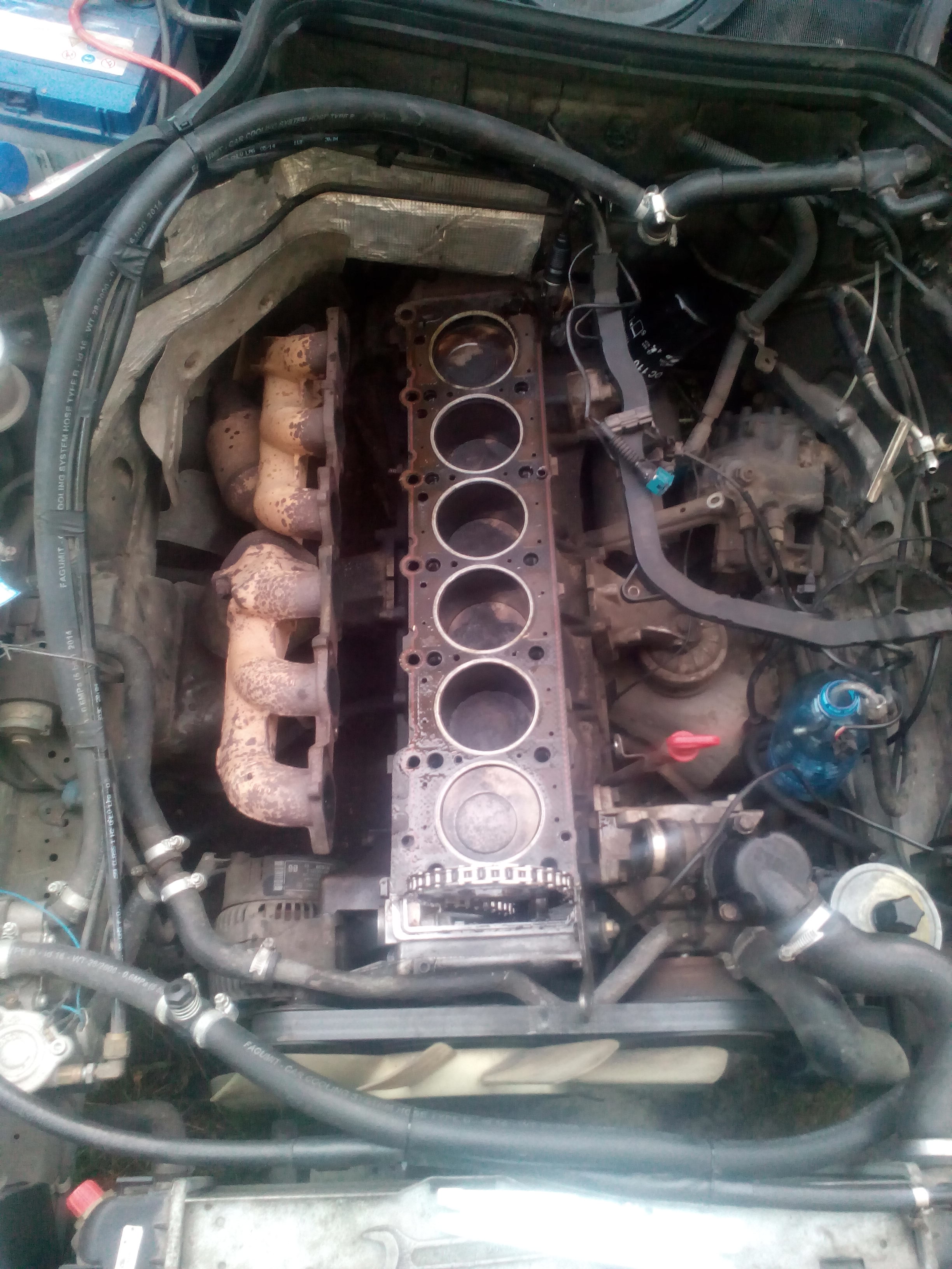

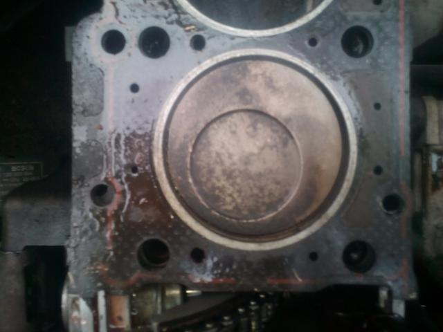

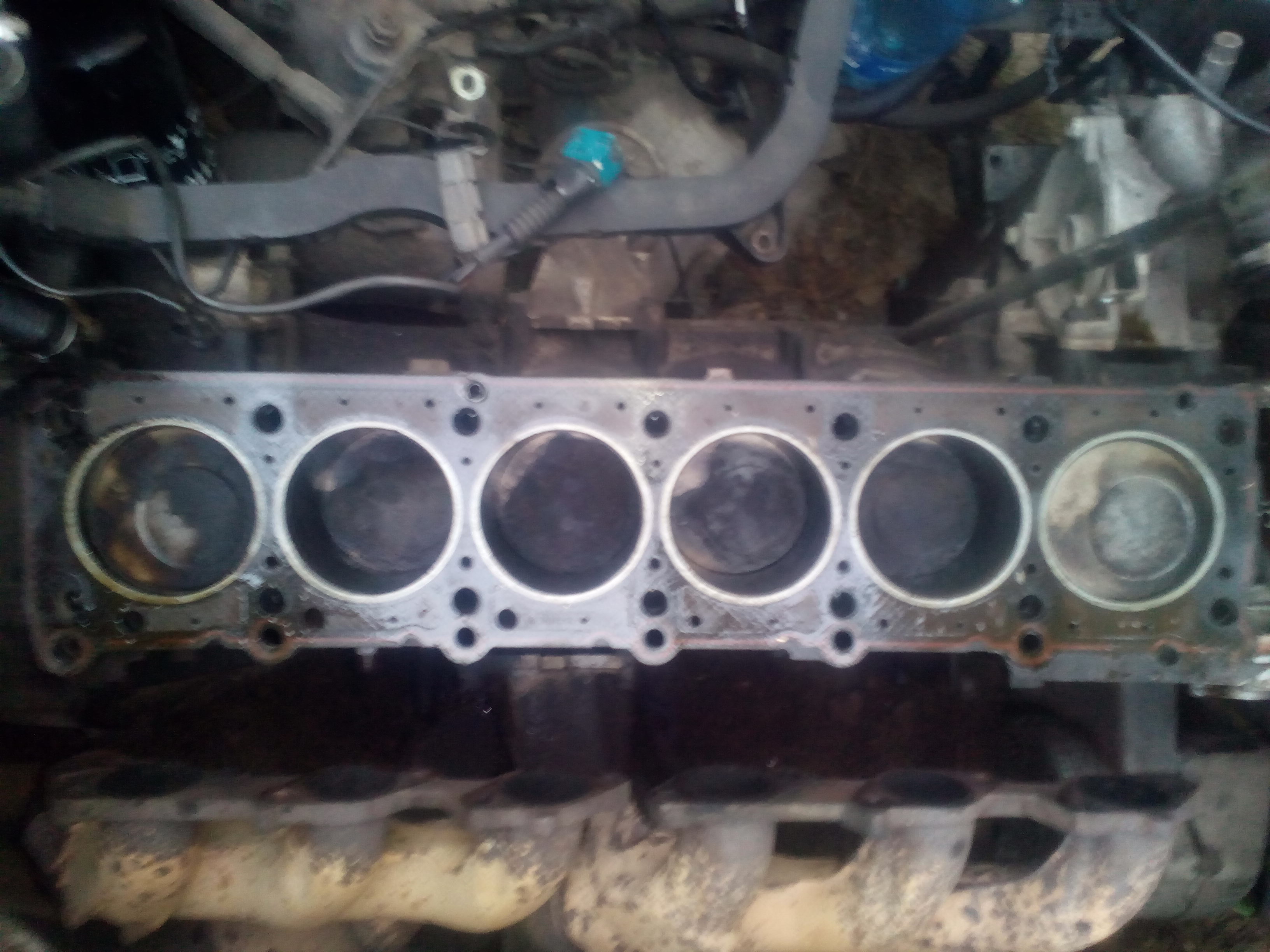

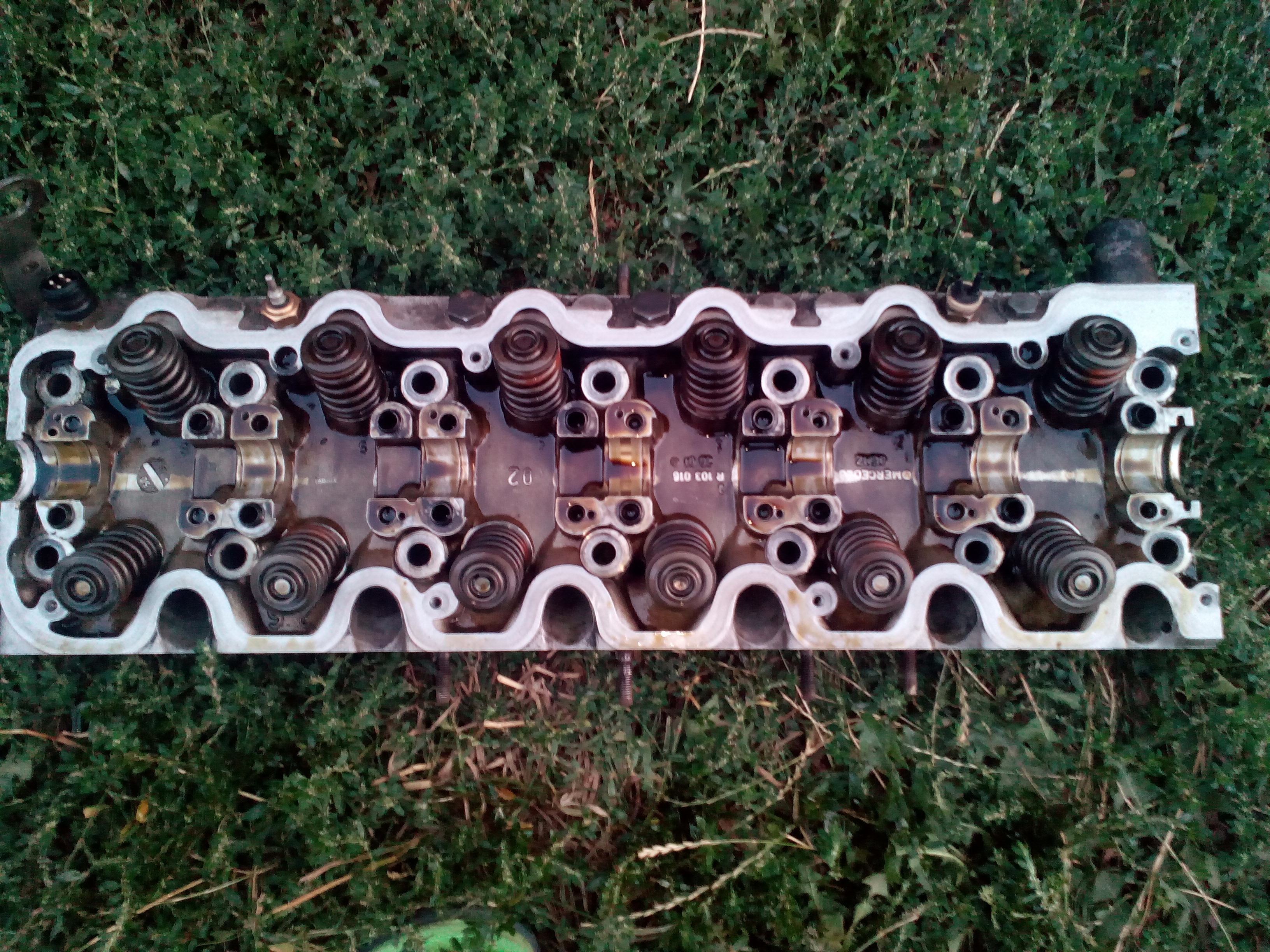

Скинул голову, визуально вроде все норм, единственное что было замечено это то что крышки распредвала кто-то нумеровал керном, и пятый с шестым перепутаны местами. Задиров ни на распреде ни на крышках не замечено. налил бенза на клапана, на шестом горшке сразу пустил впуск (там и компрессия была 8 очков, на остальных по 12), а потом где то через минуту первый и третий впуск тоже пустили, но не так сильно. Поршня чуть-чуть имеют люфт в цилиндрах (где-то до 1-мм) в верхней части поршня. Отвез голову мастеру на притирку клапанов и замену МСК, говорит что распред и крышки в идеале. После рассухаривания говорит увидим состояние более подробно (клапанов и направляек). Советует, если разбиты направляйки, отвезти на реставрацию онных, мол качество нынешних з/ч гоуно.
Кто что подсоветует. Куда еще заглянуть и как проверить этот грутомительный цокот.

Забрал сегодня голову от мастера, сказал что с ней все ок, на нее нечего грешить, но клапана притер и сальники клапанов заменил,хотя можно было и не менять. Сказал копать глубже, ппц.

ПРокрути колено , придерживая цепь . Как состояние цилиндров ? Есть износ ? Если износ на одном из горшков сильный - будет как раз около 1500-2000 брякать . И при сбросе оборотов возможен такой , нетипичный стук-бряк , как деревянными ложками стучать примерно .
Ну и кстати насчёт колец . Если их нет , поршень удерживать попросту нечему ... Тут и без сильного износа он будет качаться , ибо диаметр днища всегда меньше диаметра по юбкам . А обороты двигателя , при которых наблюдается стук , всего лишь соответствуют резонансной частоте некоторой связанной силами упругости системы тел .

Колено крутил, состояние цилиндров - есть износ, но в пределах, и он равномерный на всех горшках. Буду скидать поддон и вытаскивать поршень.
