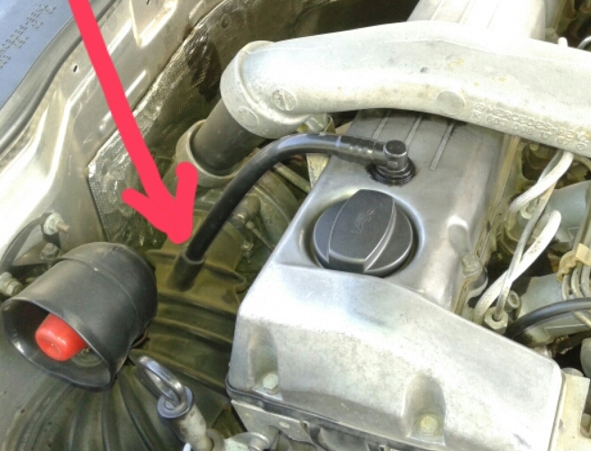

Мотор 603.960 турбодизель, воттоже думаю вывести эту трубку под низ машины а вот отверчтие в кожухе резиновом чем закрыть можно или как? Если трубку намулицу вывести то в мотор только кислород с улицы будет поступать и мотор лучше должен работать так как тоже тут говорили уже из за этого топливо сгорать лучше будет. У меня ведь интеркулера нету. Кстати еоода менял уплотнительное колечко на клапанной крышке недавно то пробовал без этой трубки мотор завести и дать газу до отсечки . Оттуда пар выходил т.к. на улице прохладно было. А мамло и дыма голубого никакого небыло. Тока белый пар. Кстати после езды на высоких оборотах всеравно через это колечко слегка мамло пропускает . Это у них болезнь как мне сказал знакомый. Аколечко оригинал заказывал.
Вообще я согласен с теми людьми еотопые тут писали что эти вме системы типа егр садевые фильтр катализатор и эта чистема вентиляции подключенная во впускную систему доя эеологии но не для мотора. а газы сами по инерции выходят от туда чем больше обороты тем интенсивнее. Вот зимой плюс в том что во впуск теплый воздух будет поступать и мотор прогреваться быстрее будет а летом минус т.к. летом и так жара а тут еще из мотора горячий воздух вместе с уличным и все знают чтомашина хуже тянет при жаре чем при прохладной погоде.

вообще то я колечко ставил от вакумника. москвич оно плотнее и осадил его на герметик что саму трубку что колечко , ну а сапуну если пишешь что не каптит смысл что то там придумывать , выносить вентиляцию можно но есть нюанс, на совковых авто крышка заливная была не глухая а с фильтром внутри , тоесть создавался как бы " сквозняк" хотя у многих на лежачих ДВС просто был выведен шланг и нормально все работало и с глухой крышкой ну и один плюсик в том что у тебя сапун перед турбиной , все таки какая ни есть но жирность для механизма турбины

Кстати а что за колечко от москвича я так понимаю? Сколько стоит и что за герметик?
И почему когда я мотор без этой трубки заводил и перегазовку несколько раз делал то ма с ло от туда негоняло а вот еогда поставил и поездил то вот с новой прокладкой вокруг нее небольшая лужа масла а на старом кооечке сильно проходило. Почему так??

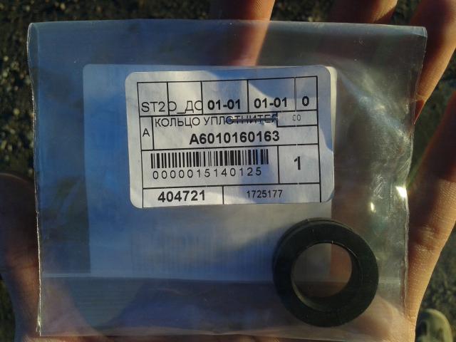

Вобщем очень недоволен после замены уплотнииельного кольца картерных газов на клапанной крышке вокруг сальника масло. Колечко оригинал блин заказал, значит это болезнь у них.. обидно а я хотел чтоб следов масла вообщетнебыло.. думал без герметика с новым колечком уплотнительным обойдусь... правда масло появилось помле того как я на повышенных оборотах ездил) а емли до 3 тыщ то было сухо. Кстати пробку резиновую в кожух заткнул а на трубку надел шланг и под низ пустил. Когда шланг одевал на трубку это колеч к о блин выскочило и пришлось обратно запихивать егонотверткой. А с трубки выходит пар белый, пары масла я так понел.

Окей братан) я прост незаметил)
а вот ты на такой герметик как на фото сделал?
