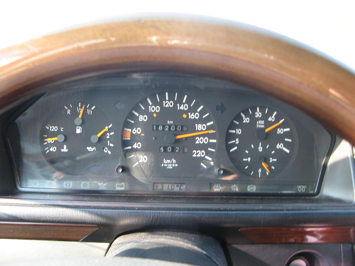

я просто не понял ,тема создана другим форумчанином ,но скажу сразу,100 это медленая смерть ГБЦ ,максимум 90* вот фото ,ДВС 602962 обрати внимание на показания градусника ,скорости, температуры ОЖ ,радиатор такой же как и у тебя только самый широкий ,термостат открытие на 80* IMG_0117.jpg при постоянной скорости 120-130 максимум 85* при жаре и включеном кондее

но меня и такие параметры не устраивают ,хочу добиться чтобы температура вообще стояла мертво ,поэтому буду переходить на электровентилятор вместо вискомуфты ,переделать легко все можно даже самому но ,убрав вискомуфту немного поднимется динамика и расход я думаю тоже не значительно уменьшится,как то пробовал покататься без муфты ,есть изменения в динамике ,мотор набирает резвее да и помпа не так нагружена этой болванкой

мы уже ставили на нижний патрубок ,полет нормальный температура стоит мертво, в ГБЦ нельзя ставить по причине хитрой работы термостата ,ведь у него 3контура ,и если ставить в гбц то будет не правильно включаться вентилятор еще до большого круга , прежде чем тулить мы все проверили ,так что только в патрубок есть на рынке переходники под датчик включения ,делов то,переходник 2 хомута ,датчик включения от москвича на 87-92 диффузор от авео и пару проводов с релюшкой ,подключение на прямую к + без замка зажигания ,почему? потому что при остановке вентилятор еще охлаждает пока не стработает датчик на отключение и система лучше остынет ,ну где то так в общих чертах
