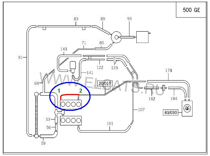

Попутно вылез еще один вопрос:
На устанавливаемом двигателе в правой части передней крышки вкручен болт, на старом же был некий клапан, а от него шланг шел вот по такой схеме:
От передней крышки двигателя (1) к задней части, где имеется Т-образный патрубок (2).
Вопрос: нахрена это сделано? может ампутировать?

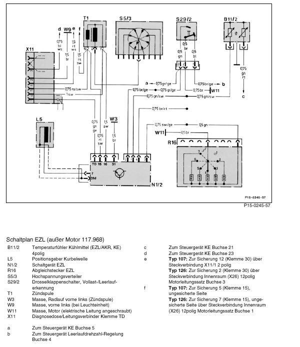

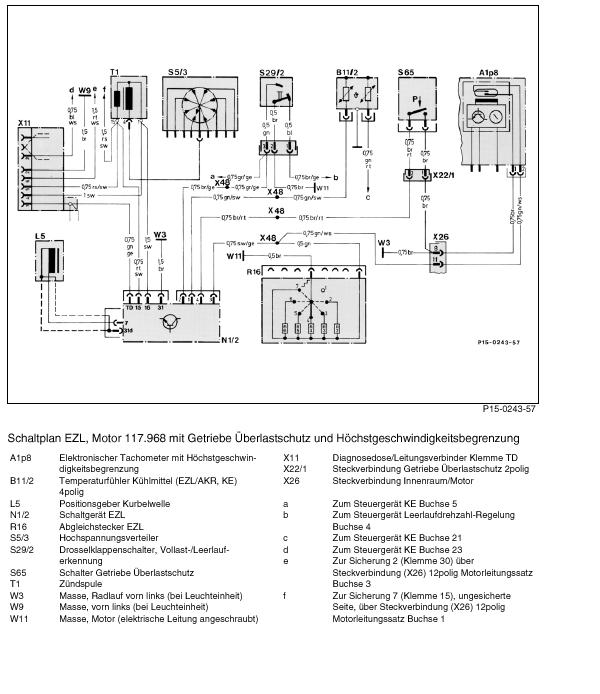

Итак. уперся в то, что не очень понятна схема подключения коммутатора 2х4. Точнее так - непонятен 1 разьем. В связи с этим ищется электрическая схема авто с таким коммутатором...

Но это ладно... схемки подключения коммутатора 2*4 держи.., может чем помогут...

Отправлено 05 April 2017 - 08:19
Трудно не знать, да еще и забыть :wacko:
attachicon.gifПодключение коммутатора EZL 003.JPGattachicon.gifПодключение коммутатора EZL 004.JPG
Спасибо! Точно помогут!
