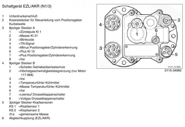

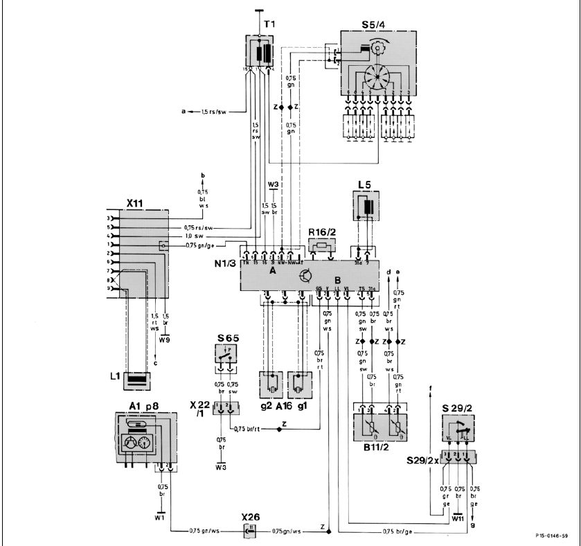

#8 ОФФЛАЙН   Leop
Leop
  • Cообщений: 1532
    w126 500SEL
Отправлено 20 April 2015 - 20:46
Номер смущает 012...
У меня был 007...
Вот такая есть схема:
