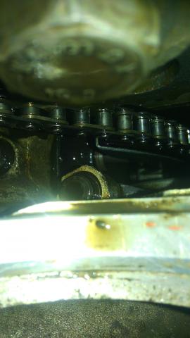

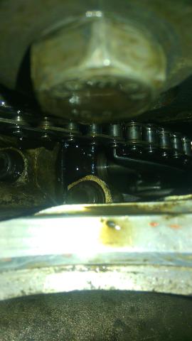

вот смотрите еще фото: это поршень в натяжителе стоит уже на последнем зубчике IMG_20150510_215522.jpg , а тут я натянул цепи КВ по часовой стрелки и нажал длинным болтом на поршень натяжителя, то есть получается от последнего зубчика в натяжителе еще мм 3-4 и цепь натянута IMG_20150510_215526.jpg

опять же поршень натяжителя на последнем зубчике, пружина не стоит и я болтом не давлю
Я не зря спросил производителя цепи... По фото не видно.. но вроде не Febi, если же она - менять без вопросов..
Не знаю насколько это возможно, но как вариант: цепь растянута настолько, что при установке хватило перекинуть звёздочку на зуб, чтоб метки встали как надо.. Цепь вроде не дорогая, можно и поменять уже..
По этим фото я не вижу , чтобы не было износа . Или тень или прямо рубец уже проточен .

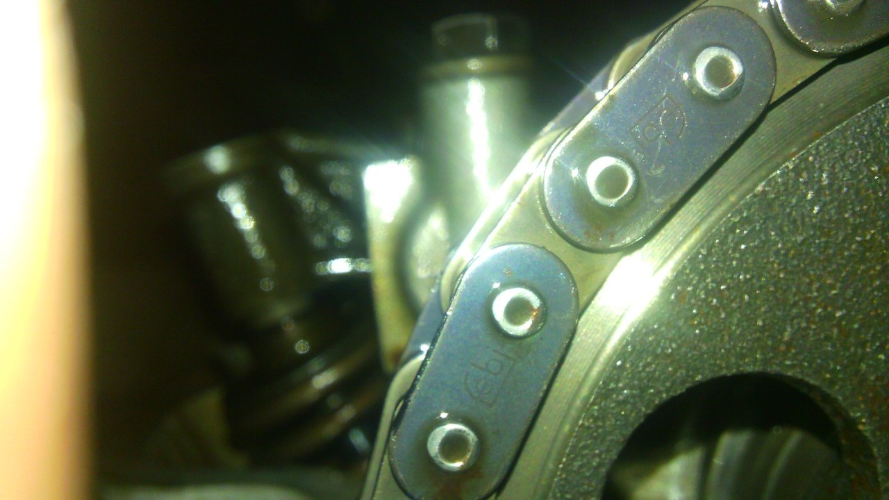

img.png на новом тоже есть бортики......

Ae
Febi
Vaico
SWAG
Ruville
какую цепь?
Оригинальная цепь - это цепь фирмы Jwis . Она часто попадается в сваге , но может и феби там оказаться - гуана полная , тем более однорядная . На 103-м моторе феби , который промаркирован феби , растягивается на 5-7 градусов уже к 20 тысяче , а у некоторых форумчан после этого рубежа происходил торжественный обрыв цепи , который приводит к полному ремонту двигателя .
Вощем с цепью лучше не шутить . Оцени , как у тебя на звезде цепь сидит , если есть люфт >1мм при условии , что по бокам цепь сидит - ей @#$^%$ полный . У нас ивис на заказ стоит меньше рубля , как полагается , не заклёпанная , для протяжки готовая . Я заказывал в том году на 103-й мотор ивис штук 10 , пришли со сборными замками , т.е. цепь не клепается , а на неё ставится замок с 2 стопорными колечками малюсенькими . На деле выглядит надёжно . У меня машина с такой же абсолютно цепью 75 прошла , правда сейчас она разобрана для кузовного ремонта . А на 126 ставил оригинал мб , в коробочке был ивис с замком под клёпку , дата производства 91-й год , как новая ))

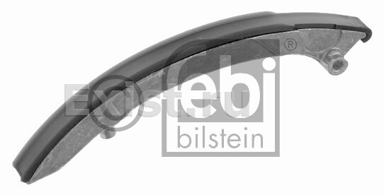

вот

Отправлено 10 May 2015 - 23:36
ябызаменил. и после перетажки сравнить метки . феби тут на одном 123 вытянулась на полтора зуба , не то чтобы тарахтело ..... откровенно просилась наружу . А лучше протянуть без распреда вовсе , от греха по-дальше . Я , признаюсь честно , не знаю в цифрах момент , когда на 102 начинает клапана мять ..
