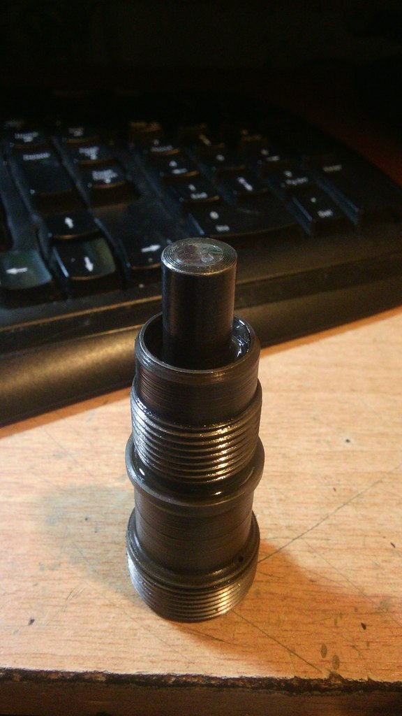

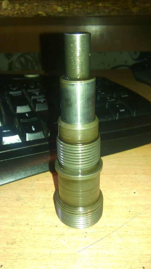

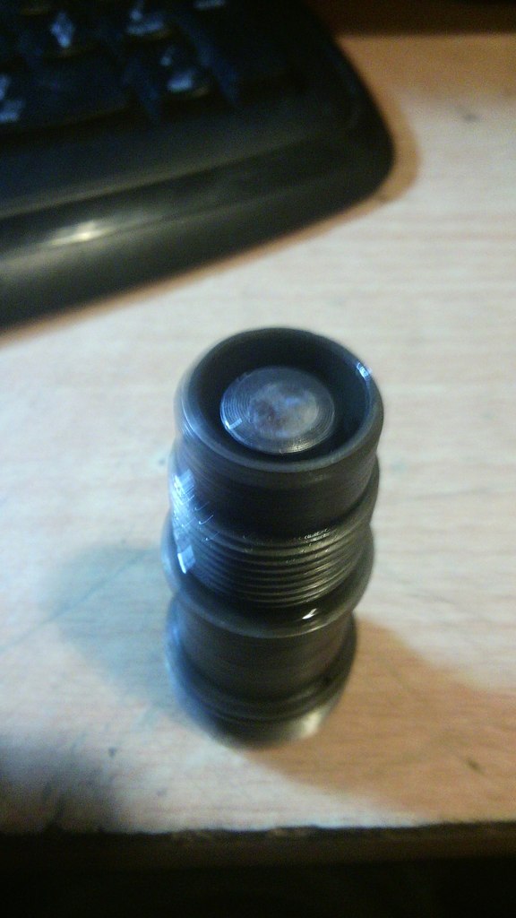

вот смотрите снял натяжитель, здесь на первом зубчике yeriWD06I4o.jpg тут на последнем 6mSblQeqy3A.jpg а тут как он стоит когда двиготель не заведен и коленвалом натянута цепь по часовой стрелки (+/- 2 мм)

у меня есть еще один натяжитель, я их вот только что проверил на обратный ход, удар об стену со всей дури поршнем показал что ни первый натяжитель ни второй не ушли даже на зуб, держут стопора, я вот че подумал эти стопора служат для того что бы натяжитель фиксировался, то есть масло не держит натяг полностью, а только лишит дает толчок порню что бы он перескочил на след зуб при износе цепи со временем, у меня он уже дальше чем нужно, получается что цепь держится не на этих зубчиках а на давлении масла, как узнать сколько должно быть звеньев на цепи? может она чуток длинная в плане самих звеньев, я думаю что если она на столько вытягивается она бы не сидела плотно на звездочках, а она сидит, стало быть там на 1-2 звена больше чем надо
У тебя пластиковая накладка на башмаке натяжителя в каком состоянии ?

Успокоитель в голове не забыл поставить? цепь однорядка или двух? и что за производитель?
По возможности сделай фото метки распредвала при колене в ВМТ.
Фото последнее натяжителя наталкивает на мысль отсутсвия на башмаке упора, на который давит поршень натяжителя..
