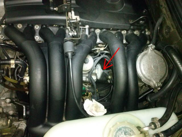

За прогревочные отвечает вот эта херовина. шланг идёт через рогатый датчик-клапан в голове к вакуумному насосу.
Пережатые штуцера вполне могли закосячить холостые.

Штуцера на ТНВД чем, как и в какой последовательности зажимали?

ЕПТЬ..........ты читал начало темы? чел спрашивает за разьем который показал на фото такой разьем стоит на ЕРЛ который отвечает за ХХ на авто с кодеем и АКПП а ты показываешь обыкновенный ТНВД с вакумной регулировкойХХ с такой оброты на холодную выше и по мере прогева понижаются ..на системе электронной все не так: обороты постоянно держатся в одном режиме примерно 750 и все у меня хоть холодный хоть горячий хоть с кондеем обороты ОДИНАКОВЫЕ ну сказал челу что на его фото обычный ТНВД без электроники ...сколько можно мусолить тему? неисключено что при замене уплотнений поджали саму рейку вот теперь и вые.....ся такое бывает если корявые руки меняют особенно без снятия ТНВД и последующей проверки на стэнде

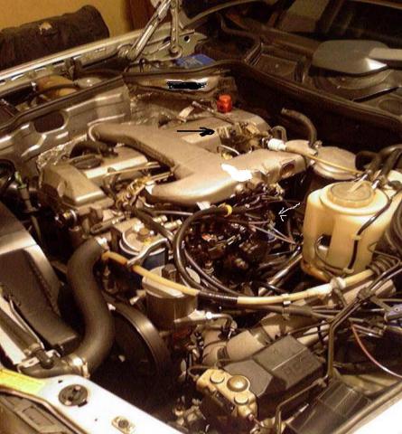

ты как то запутал уже: на первом фото ТНВД без електроники тут ты пишешь что бросаешь + на клемму датчика ЕРЛ хотя я не вижу релюхи ЕРЛ за акумулятором .у тебя какой ТНВД как по ссылке что я скинул ? сзади сверху есть такой датчик с 2мя контактами..в верхней части задней крышки не в нижней . нет рядом моего ведра с АКПП тренируются мастера может завтра заберу фото скину и ТНВД и реле которое отвечает за ХХ а то тут насос простой а какие то провода подключаешь
вот фото на котором если увеличить увидишь белой стрелкой указан разьем датчика управления ХХ фото хреновое но я думаю поймешь что и как когда увеличишь

ну тяжело:::: там нижний датчик АРА а верхний ЕРЛ это разные вещи ........................

вот и я о том же : на его фото показана диафрагма но ни как не датчик ЕРЛ куда там эту клемму подключает? там не может она стоять по причине того что нет там для нее места на месте диафрагмы винт регулировочный и красная пластамасовая байда с 2мя клемами ее видно на фото шо я скинул
