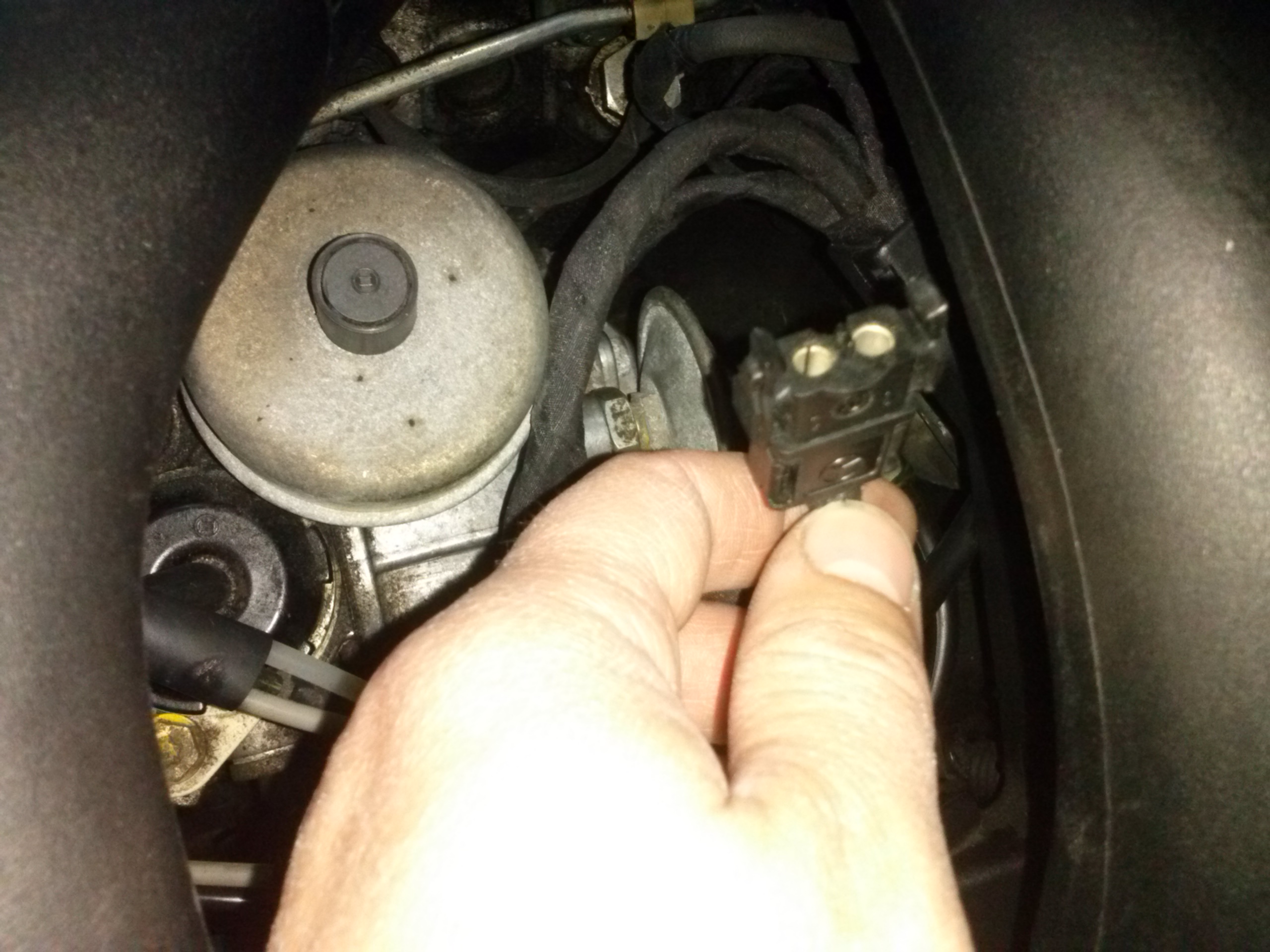

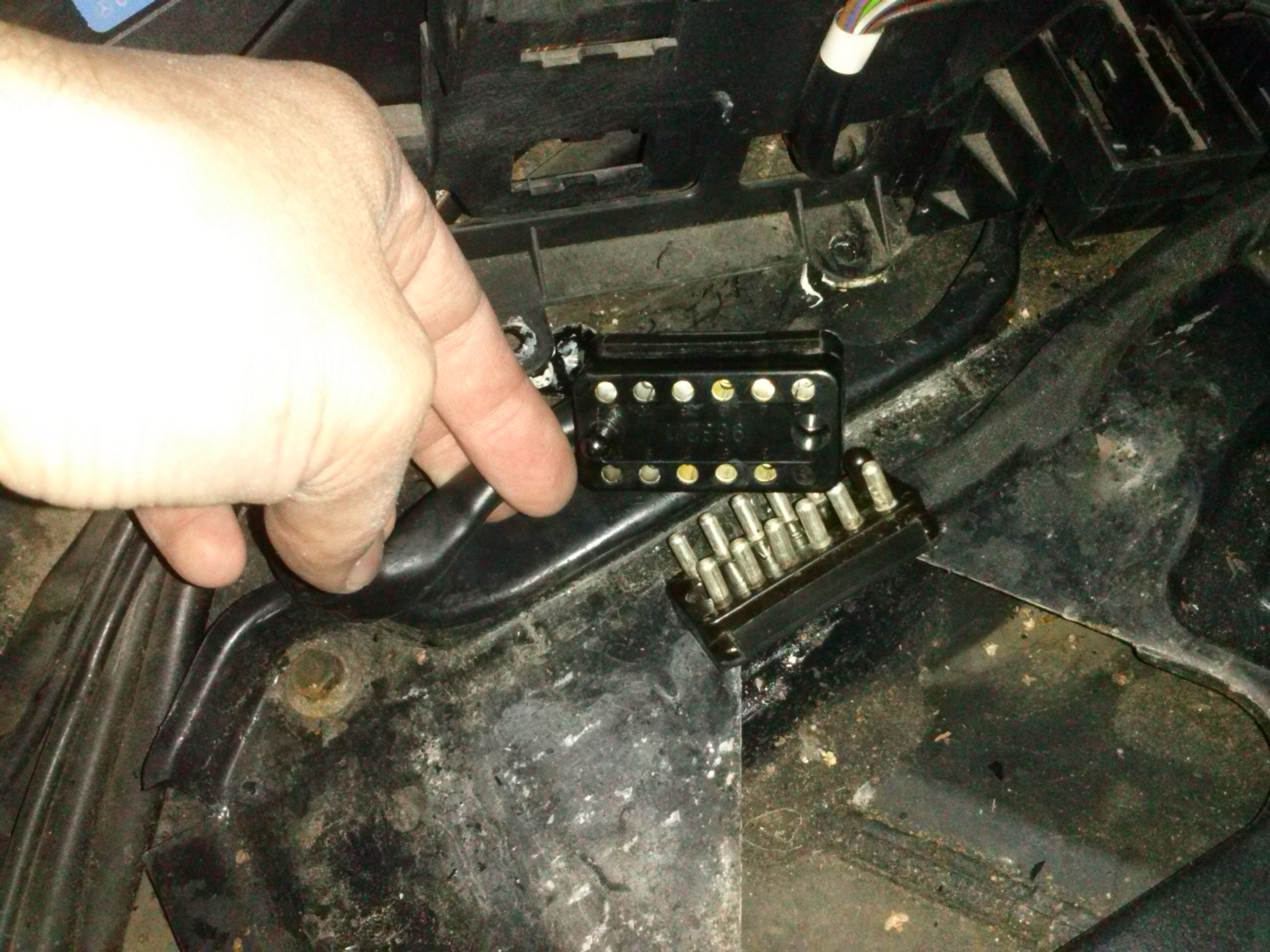

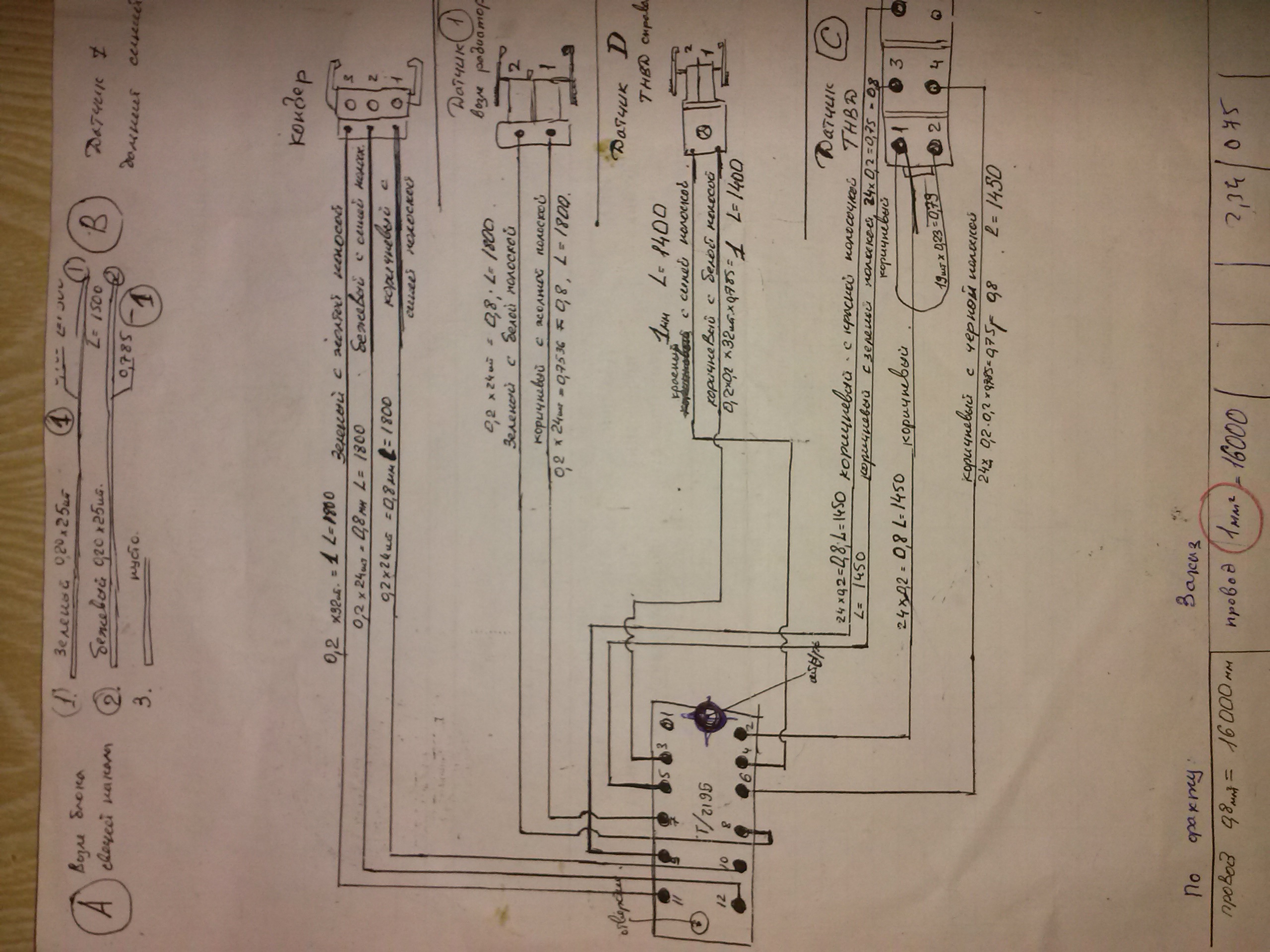

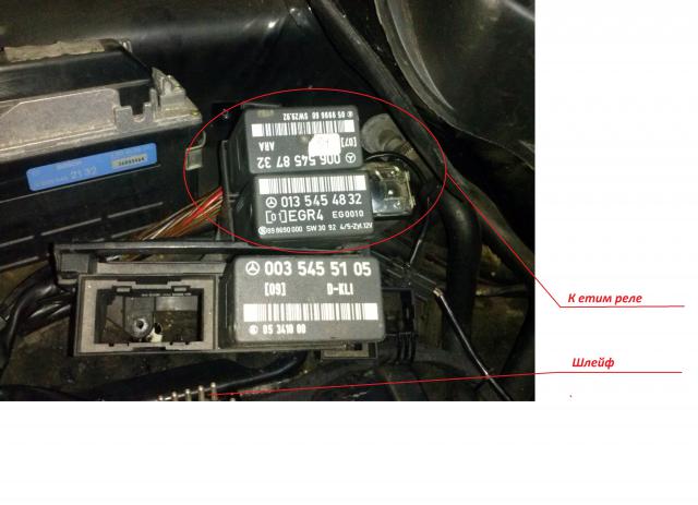

Как проверить работоспособность датчика температ. который синий и отвечает за свечи накала и прогрев.(нУ тут, что странно, если бы он вообще ни как не работал, то все равно по идеи должно ити питание на салиноид ТНВД, а тут 0вольт, только при перегазовке что то пролетает по полсекунды 8вольт).
Тахометр работает четко и уверенно.
Сейчас скину фотографии.
1. Схема подкапотной проводки, а именно косы , которая идет по мотору( датчик на свечи накала, кондер, ТНВД(два разъема), датчик темп на стрелку, провода свечей накала).Провода использованы авиационные посеребренные по жаростойкие (французские), сечения соблюдены, некоторые даже немного больше.
2.Вот непосредственно край вышеуказанного шлейфа идущего к реле и мозгам
3. Это общий вид (без верхней плоской трубы воздухана она снята)
4. Это тот разьем на который и должно ити напряжение для управления ХХ ТНВД
5.Делал прозвонку по проводам(пришлось разбарахолить )вот куда идуд провода см ниже на фото .Два провода коричневый с белой полосой и красный с синей полосой на реле АRA и дальше от ара идет только красный с синей полос на EGR и от егр на металлическое реле с предохранителем 10А ( я так понимаю єто просто питание етих реле)

Какая странная конструкция...
Давай-ка друг договаривай - что за мотор, кто и как ставил...
Ибо я наблюдаю в данном случае 605 мотор с установленным турбонасосом от 602.962, судя по турбонасосу - мотор тоже с турбиной, а таких агрегатов (605.962 с мех. ТНВД) с завода не существовало.
В данном ТНВД ХХ регулируются винтом (точнее в данном случае поворотом вакуумной камеры)с торца ТНВД, а прогревочные повышаются путём подачи вакуума на эту вакуумную камеру.

нет у тебя електроного управления хх судя по фото на том месте где у тебя вакуумная приблуда должен стоять регулировочный штырек с контрагайкой и чуть ниже красная Байда с торчащим вверх разьемом а тот разьем который у тебя стоит в самом низу справа это не управление хх... был бы я рядом со своим ведром скинул бы фото реального тнвд с хх електронным может вечером кину. так же не вижу ЕРЛ на фото где релюшки стоят где это реле делось если у тебя електро хх???

у него есть реле ARA - для противорывковой система ( для МКПП ), а стоит АКПП на машине....

ара стоит и у меня хотя и АКПП но есть и ерл которого у него нет а именно оно и управляет елктро. хх

Я в курсе , что елр управляет хх, но ара предусмотрена для мкпп, может у тебя двигатель менялся?
