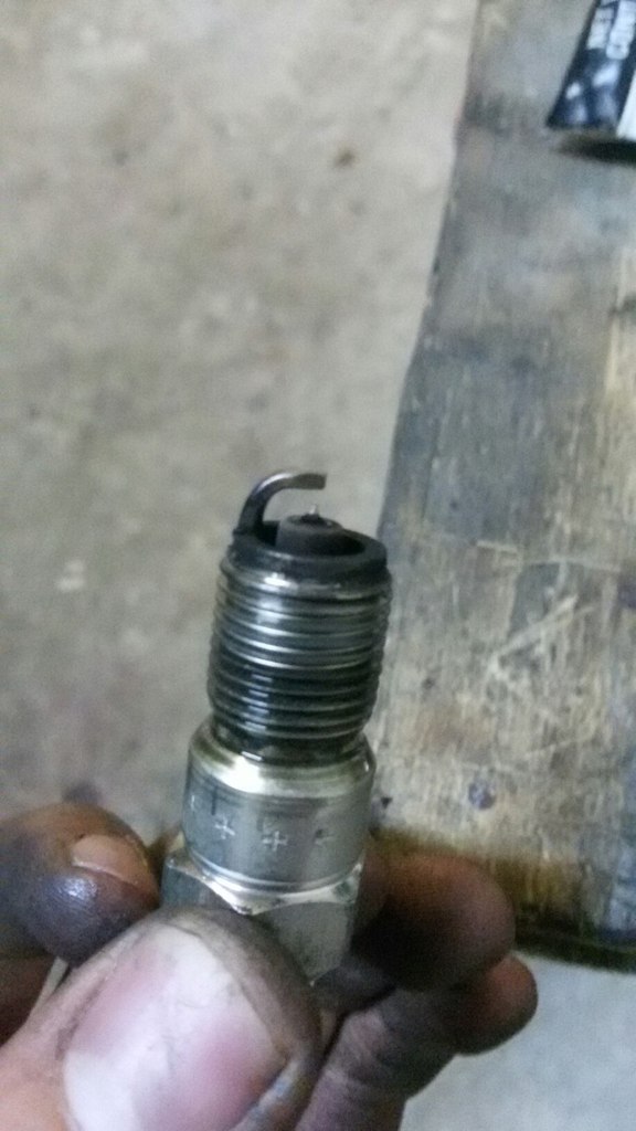

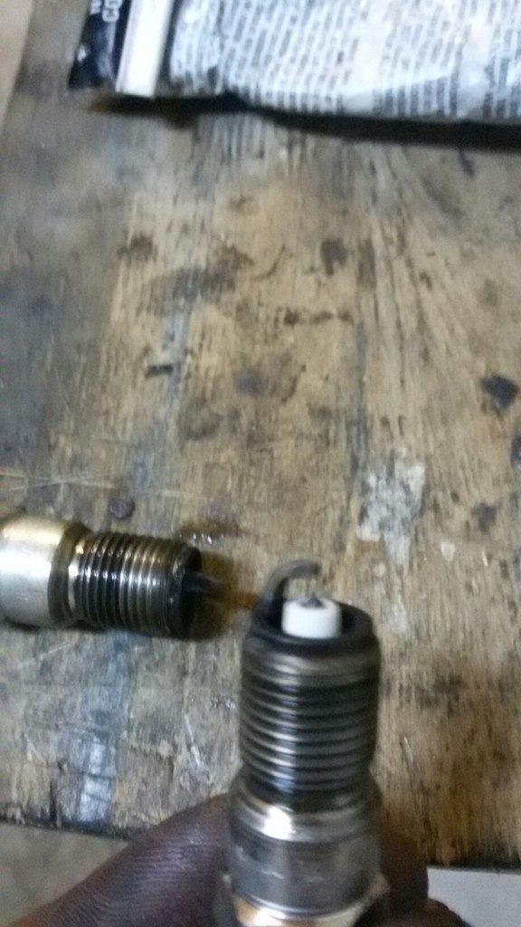

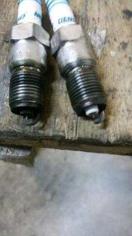

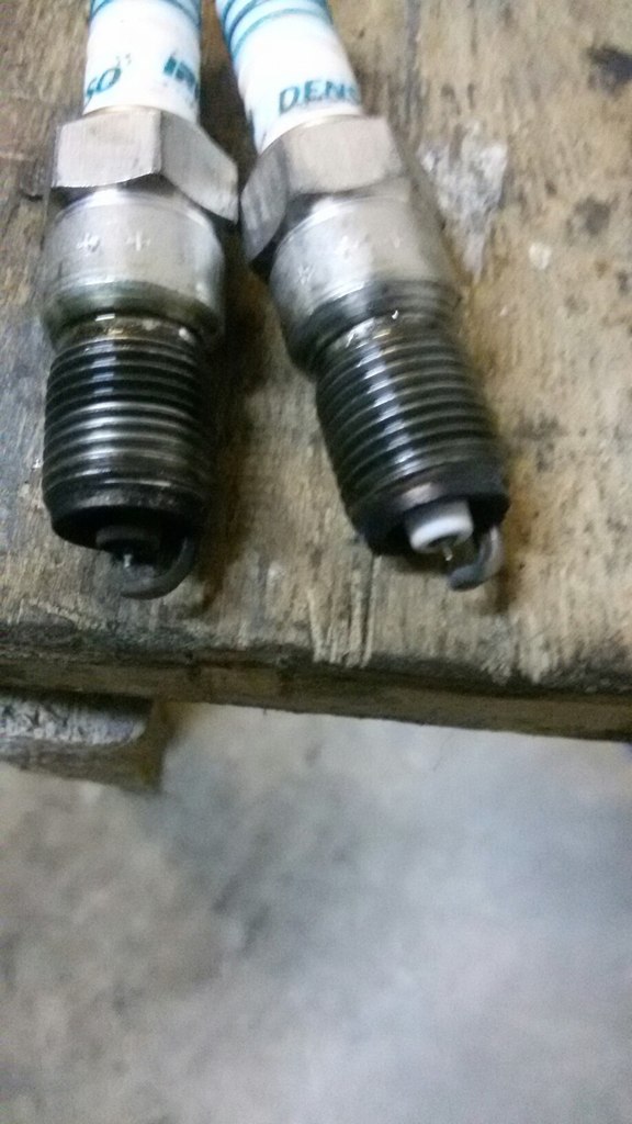

вот собственно свечки!
черная это с 3 котла остальные все чистые, свечи новые
провода под замену?

Отправлено 09 June 2015 - 11:11
нав перегретую не похожа, значит отключена форсунка
