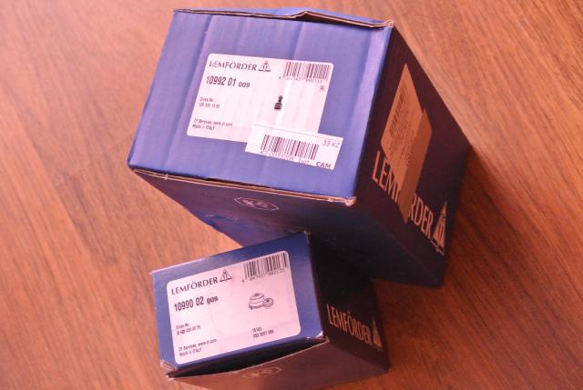

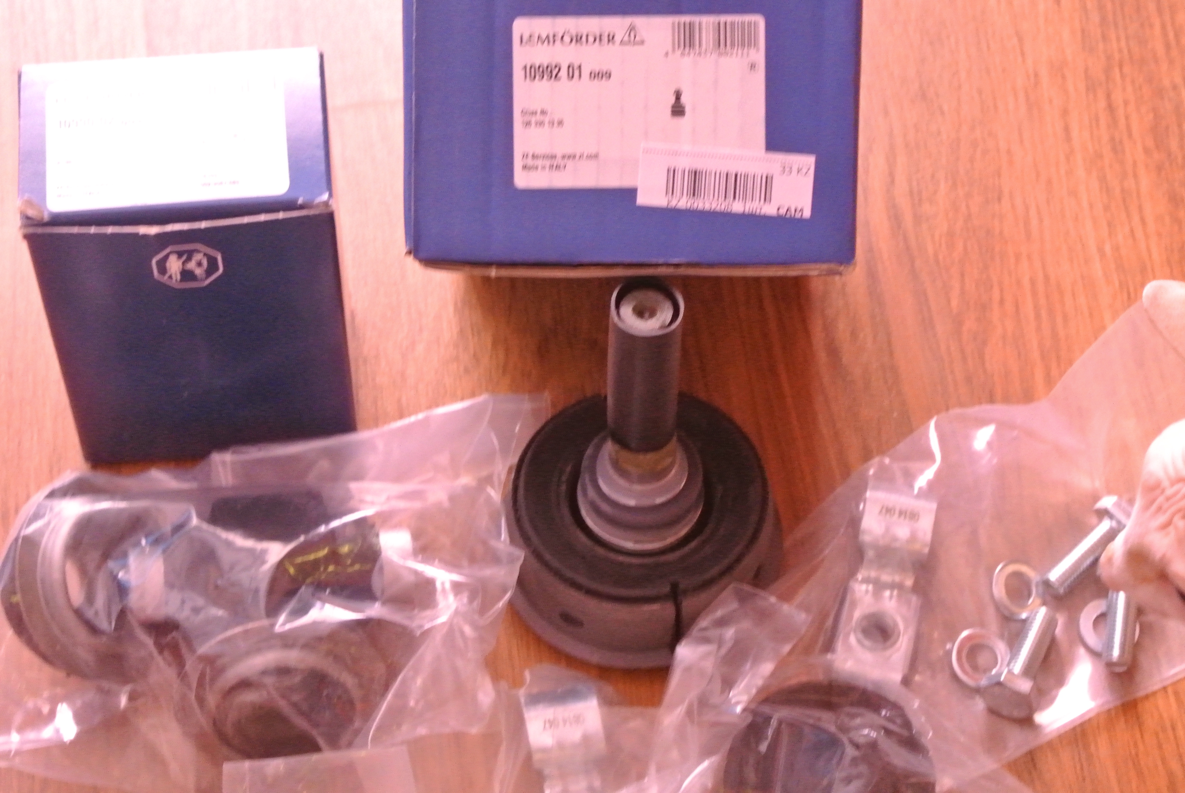

поменял №143 и шаровые

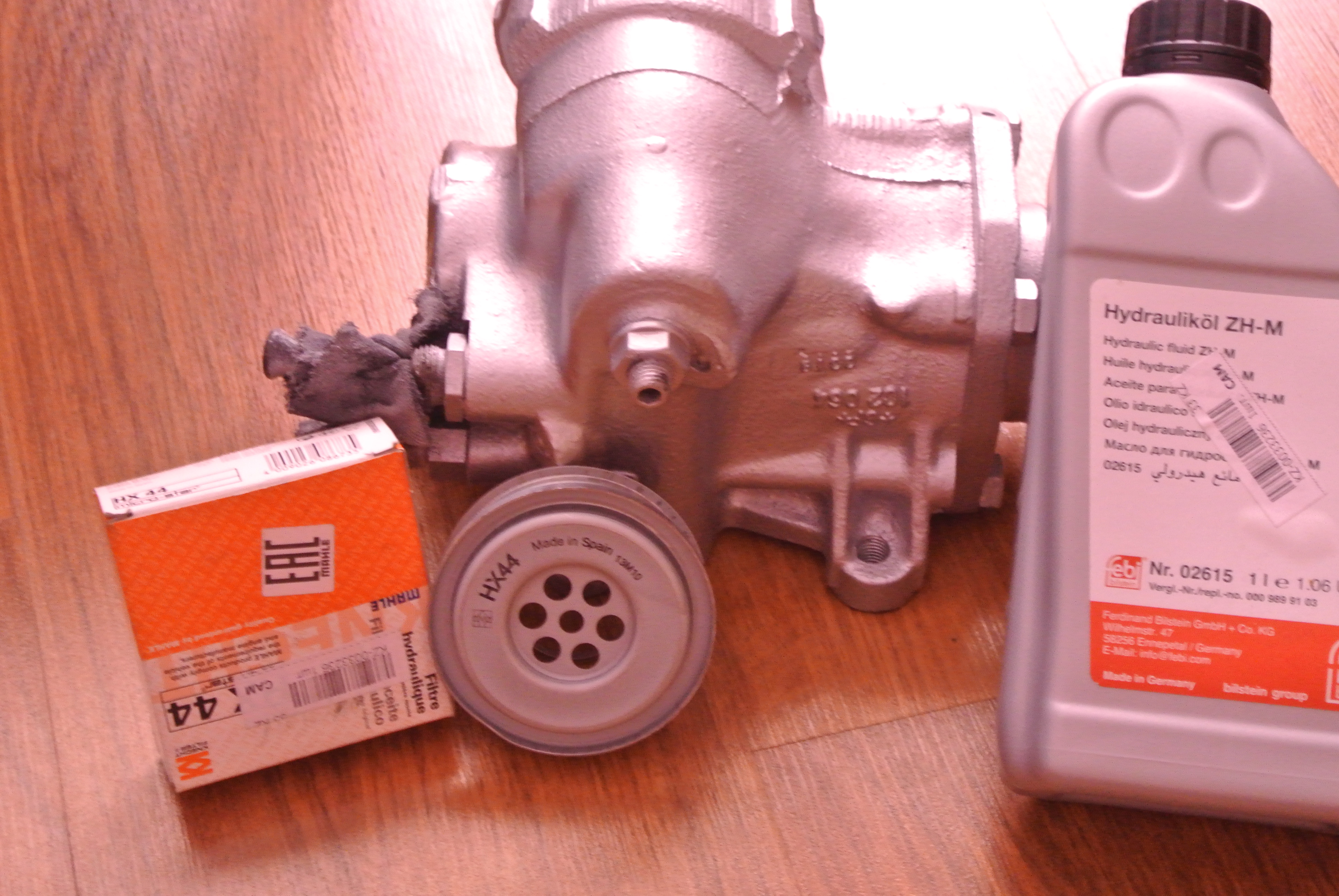

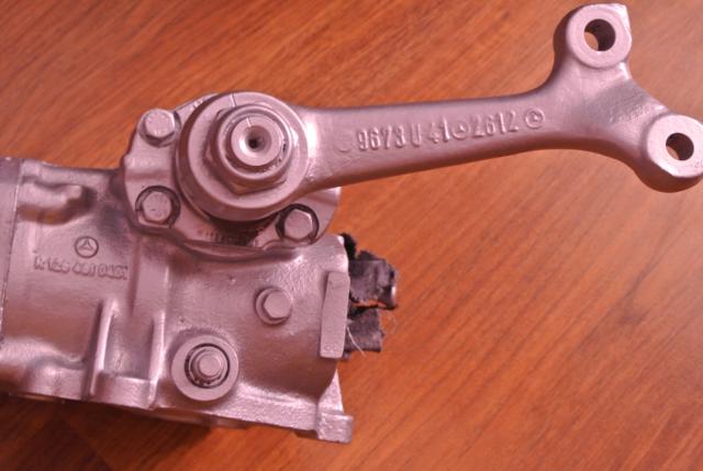

поменял еще рулевой редуктор

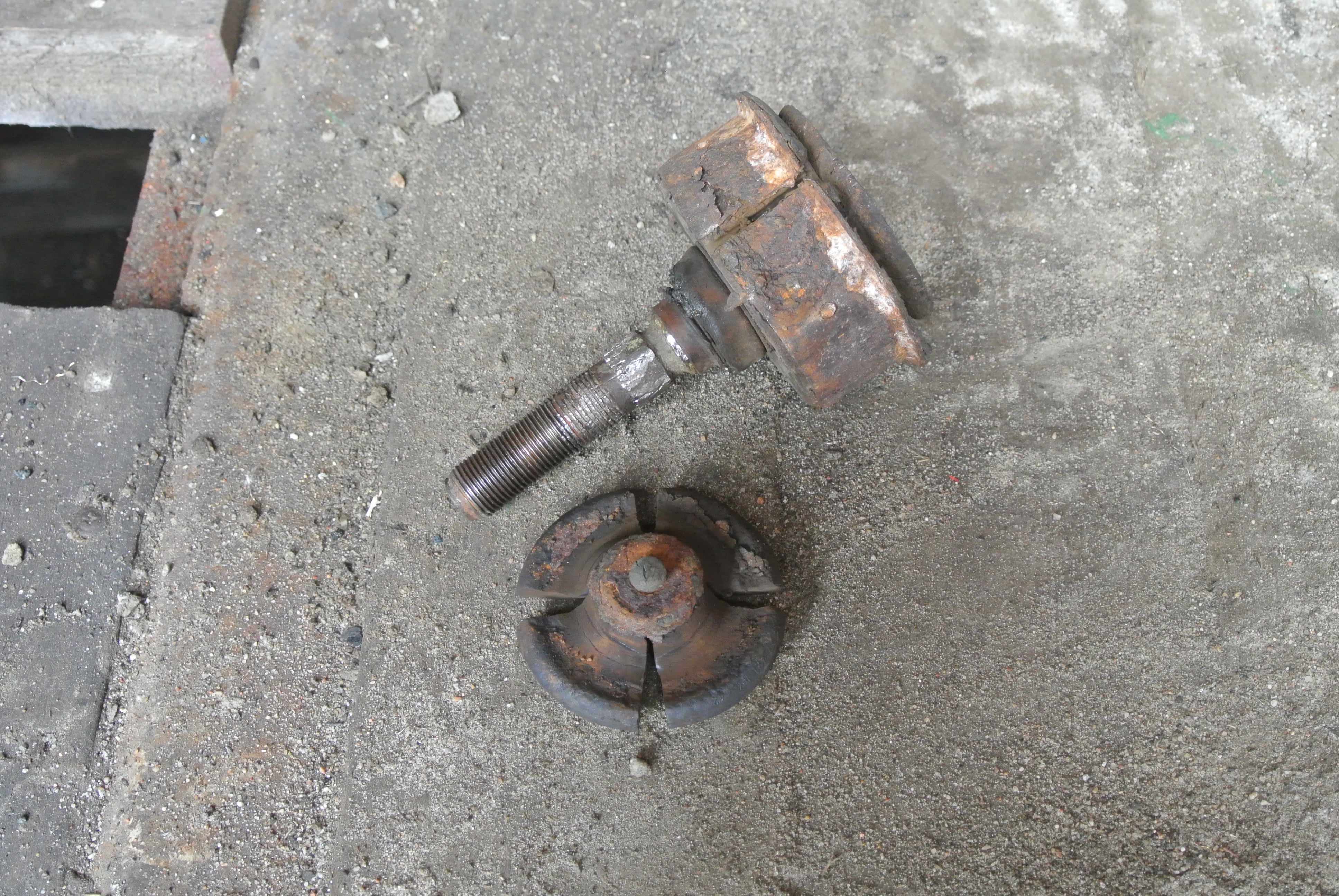

вот такое состояние груши №143

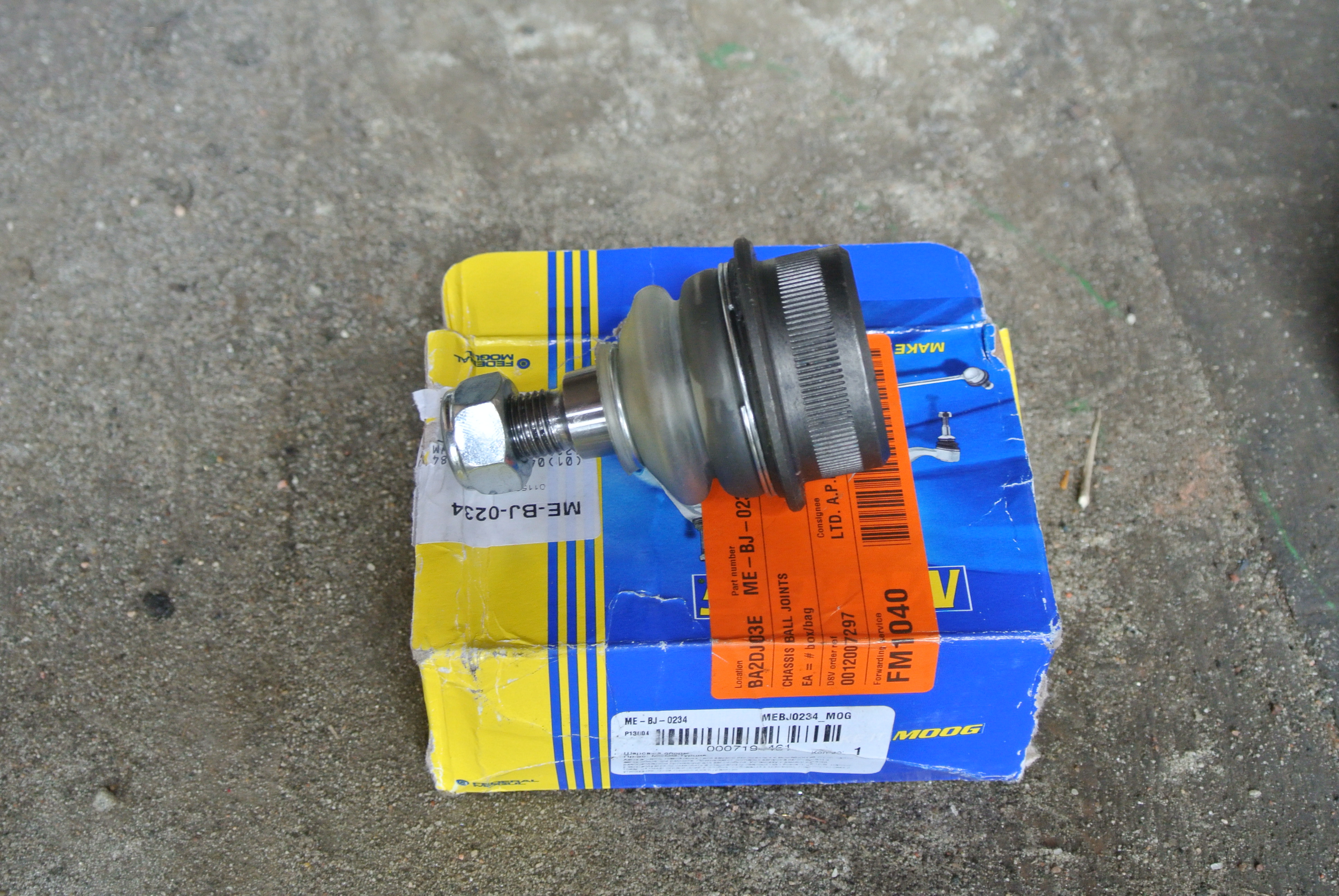

А вот новая шаровая МООG.Все поменял по подвеске и шум на мелких неровностях закончился!И пришла радость от езды!!!
Брал себе лемфордер, вообще не понравилось, 20 тыщ и опять стучит ((.
