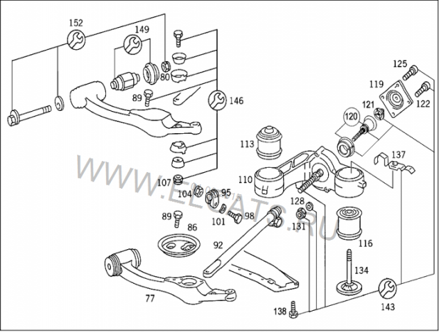

имется стук при проезде мелких неровнастях и стыках в передней подвеске.Поменял верхние рычаги,салентблоки стабилизатора,рулевые наконечники все и маятник.При торможении стуки уменьшаются!на рис.может что нибудь влиять?на сто смотрят все нормуль 3 сто и все нормуль.куда копать?
Шаровая продольного рычага, №120
Тоже грешил что она стучит. Снял, люфта не обнаружил.
Приговорил под замену сайленты нижних рычагов.
На рисунке №149. На СТО и не обнаружат. Я сам три раза всю подвеску дёргал... и ничего не находил.

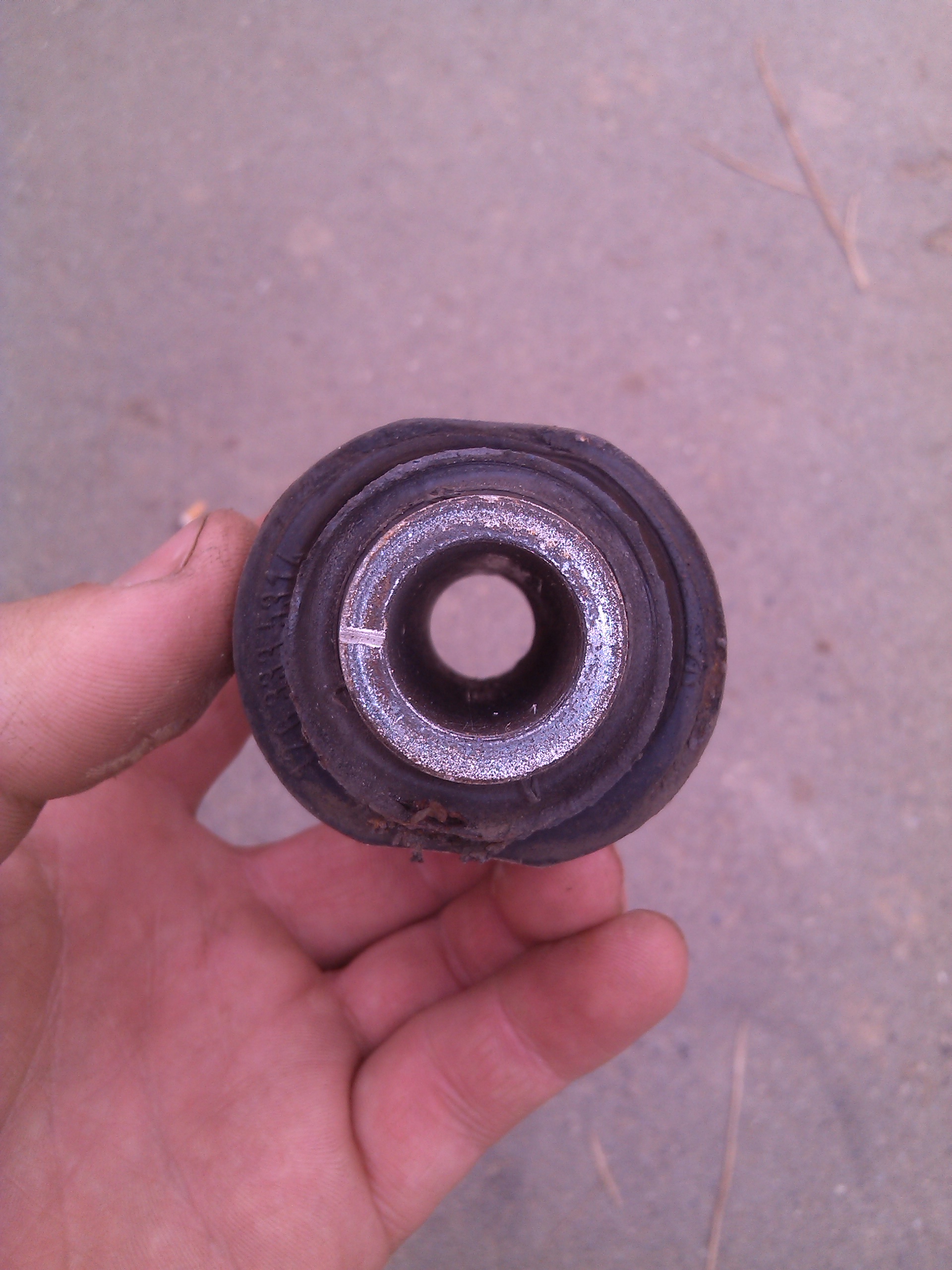

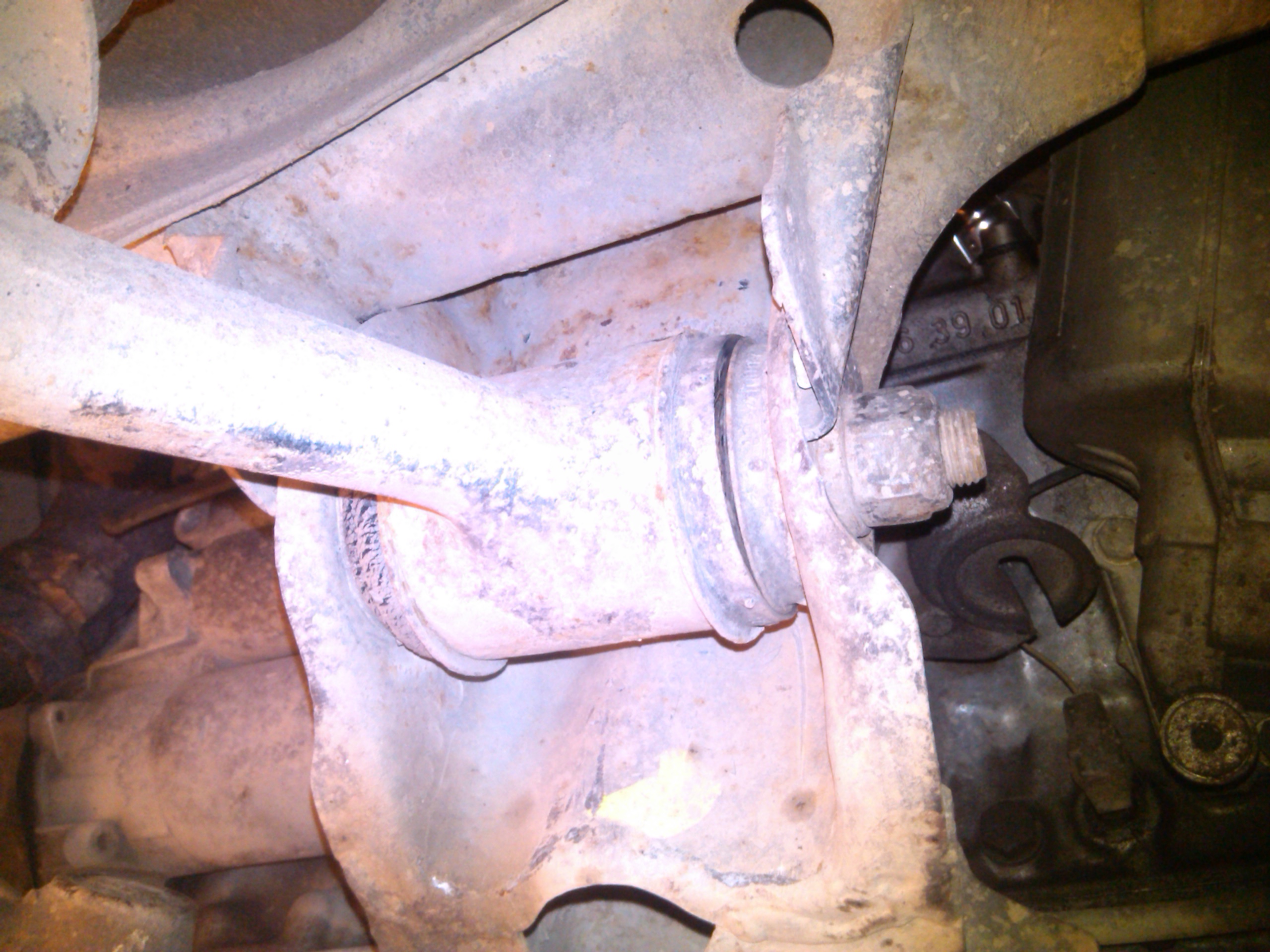

Вот для наглядности:
На первом фото видно как боковинки расслоились. На втором фото можно увидеть образовавшуюся эксцентричность сайлентблока.
Предполагаю что из-за просевшей резины сайлент начал болтаться в рычаге. если точнее, то рычаг стучать об сайлент.
Под действием пружины сайлент всегда прижат, и диагностировать его "уставшее состояние" на собранной подвеске просто не удаётся.

Стабы поменяны,а стук так и остался!А стук на стыках дорогах, сильно слышно отдается в салоне!А при торможении на стыках, уменьшается звук!Будем думать про поз.143 и 149
143 - это ремкомплект шаровой продольного рычага. включает в себя элемент 120.
149 - сайлентблок нижнего рычага. (см. сообщение №3 данной темы)

С чего лучше начать менять с наименьшими трудозатратами? саленты или ремкомплект с салентблоками!И какой фирмы ставили?
Правильней определить что необходимо менять. закупить запчасти и менять разом, дешевле выйдет чем 2 раза перетряхать подвеску.
Сайленты поставил Swag, можно чуть подороже уже взять Lemferder.
Шаровый шарнир наверно только Lemferder, в идеале ориинал.

И не забыть заменить сайлентблоки 113 и 116. У некоторых они стоят с завода. Снаружи выглядят не плохо, а внутри - гнильё.

Продольная шаровая. Я на своем всю подвеску поменял, но стук не прошел пока не поменяль позицию 120, В W126 только поз. 120 стучит, скрипит и т.д. Все остальное не издает никаких звуков - проверено.
