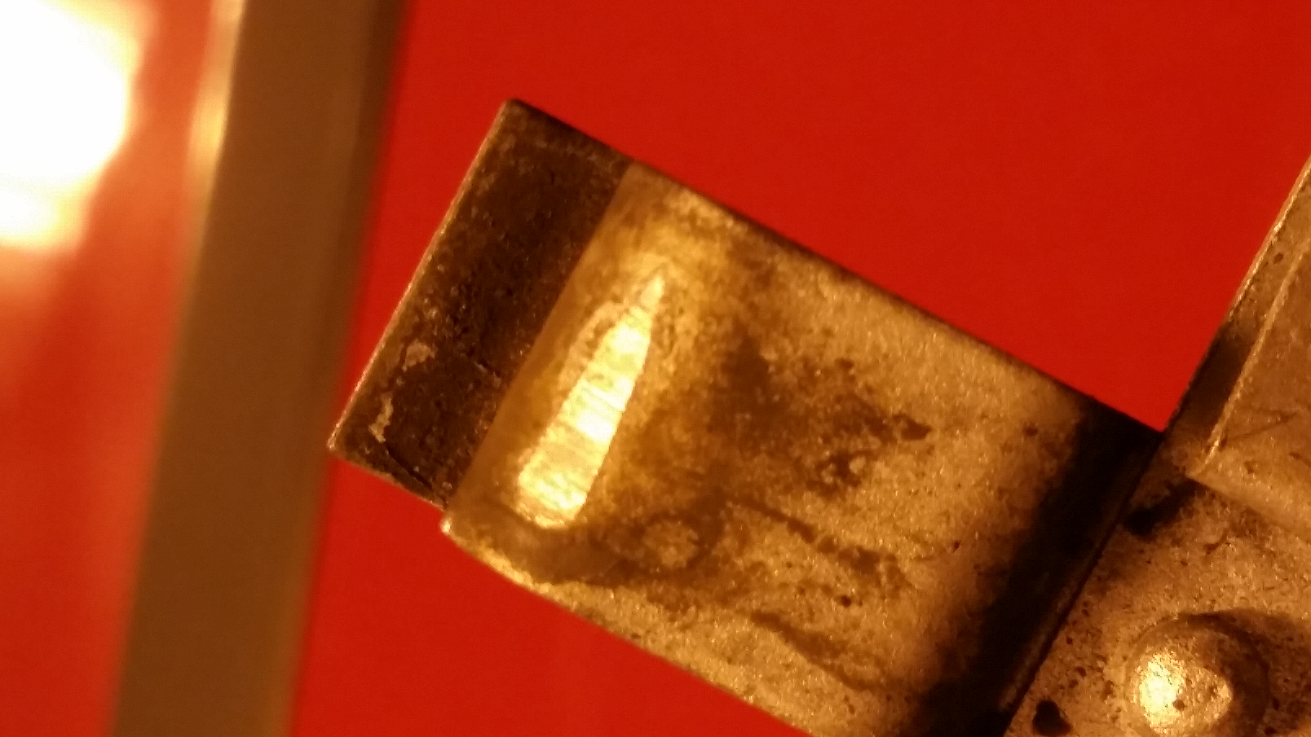

Отправлено 04 June 2015 - 22:14
Устиныч ежли не разбираешся в работе "незаваренного" дифа лучче помолчи :mrgreen:
и? неужели не видно где чиркает? :slobber: там же все как на ладони.
Залез в колодки и помотрев на все внимательно обнаружил затертый со стороны диска солдатик. Только один и только по одному краю. Завтра прокачусь без него. Послушаю.

#33 ОФФЛАЙН   Сим
Отправлено 04 June 2015 - 22:18
без него начнут колодки шоркать, :lol: отогни и верни на место
#34 ОФФЛАЙН   DenisT
DenisT
  • Cообщений: 659
    W124 1988
Отправлено 04 June 2015 - 22:22
Ок. Попробую. И по любому заказал оригинал.
