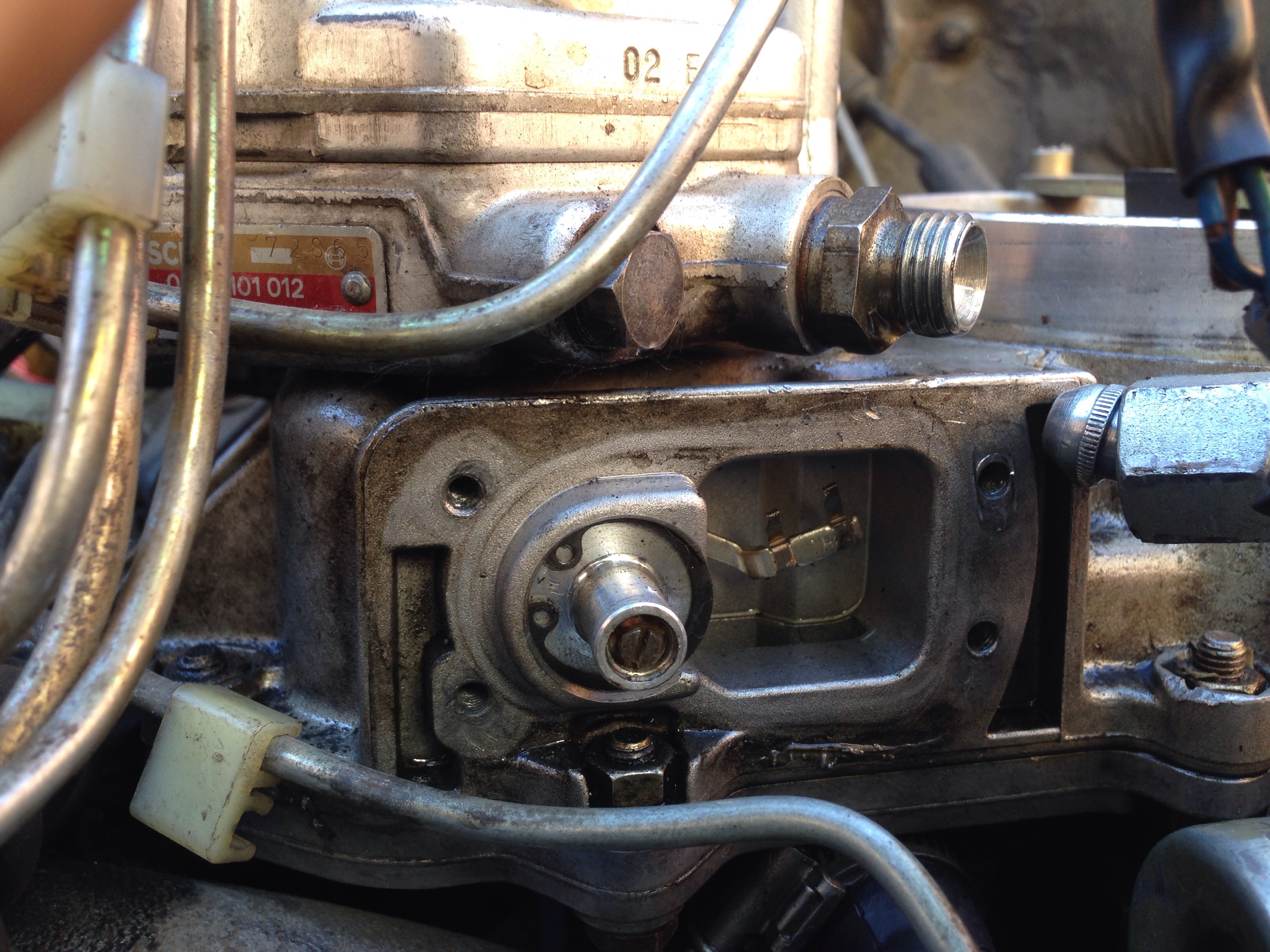

Отправлено 04 June 2015 - 08:14
Фото могу завтра только утром сделать, потерт немного, не потертый есть. Только китайса!
Вот в таком он сейчас положении

Отправлено 04 June 2015 - 08:41
Высоковато усики, судя по фото

Отправлено 04 June 2015 - 08:50
Видимо-да, напряжение появлЯется на двух верхних контактах, когда уже диск утоплен больше, чем на половину
