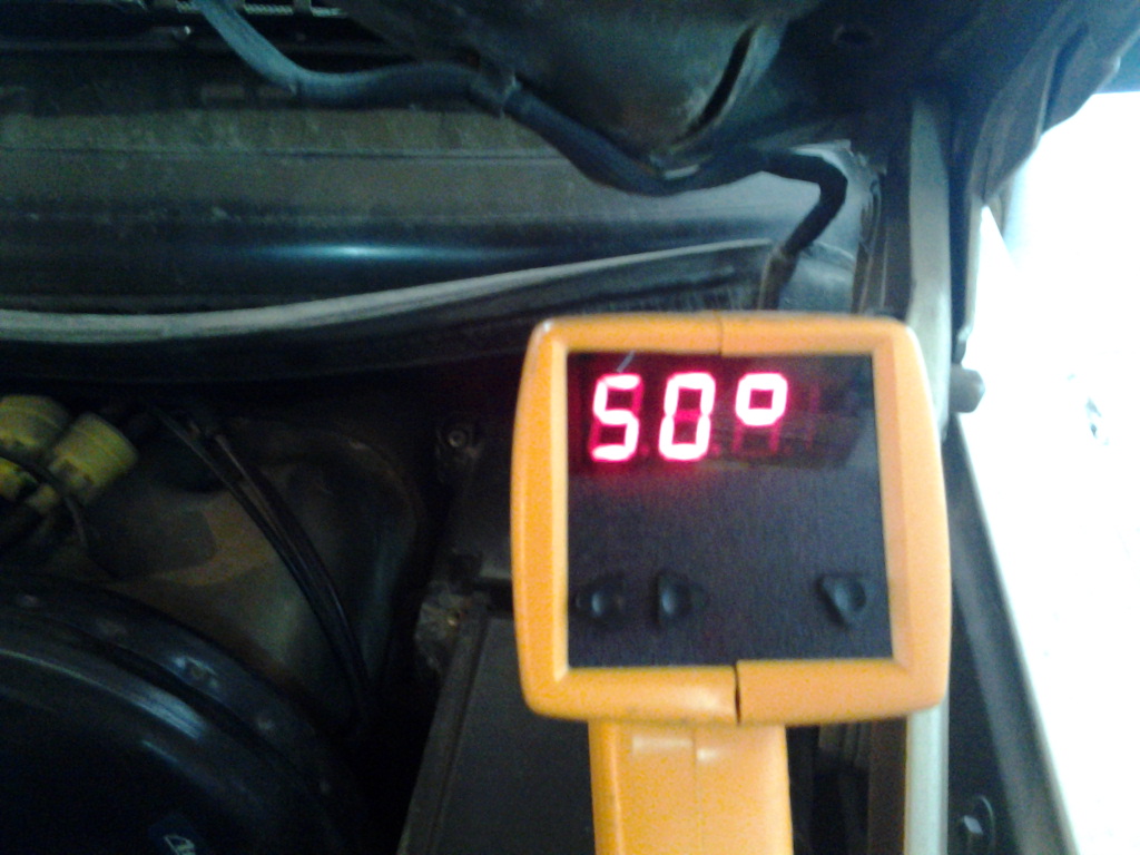

на ЭГРД измерять ток(напряжение удобнее , надо на 19.5 разделить просто) . На прогретом ХХ должно быть около 0мА (именно миллиампер , порядок погрешности усёк??) . Отключить лямда-зонд (разъём у туннеля около левой ноги пассажира под коврами (круглая фишка с зелёным проводом и прямоугольная 2-контактная тоже из того-же жгута) . Смотреть дальше .

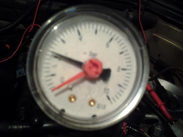

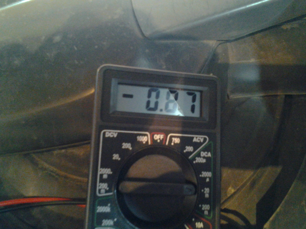

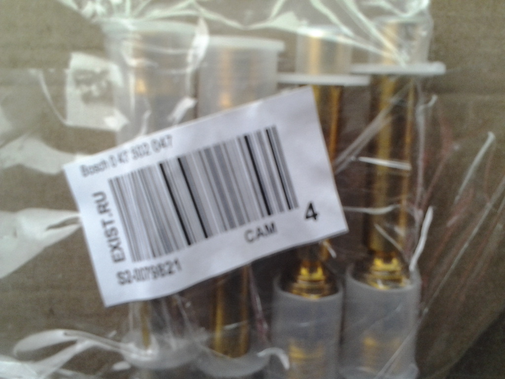

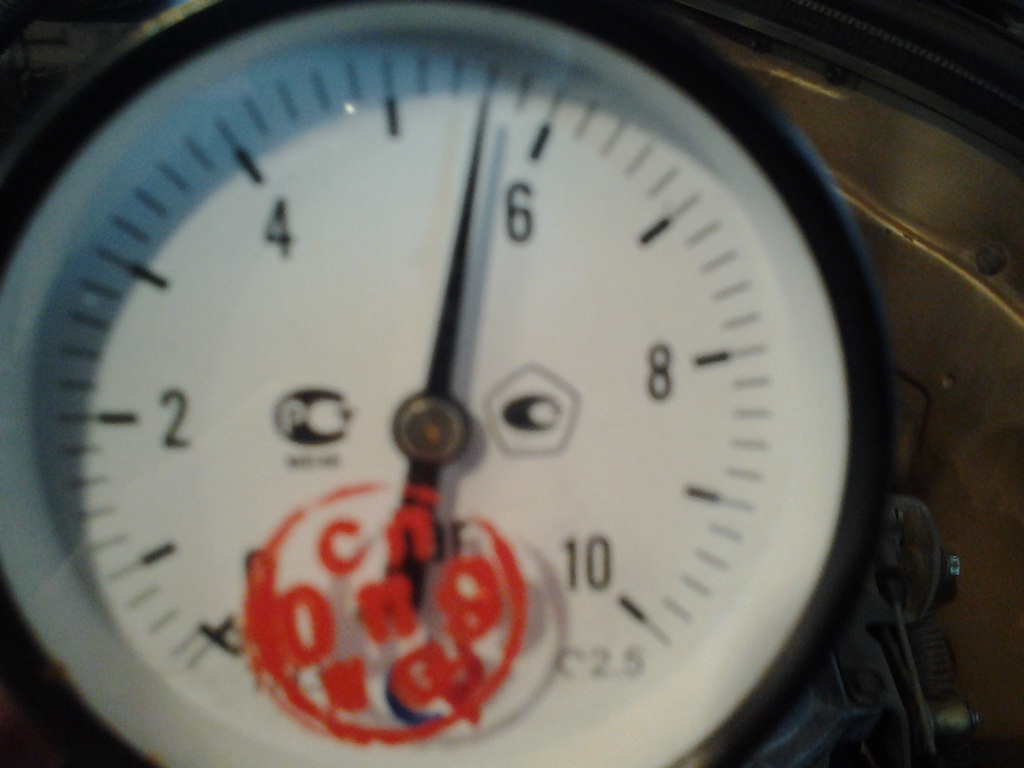

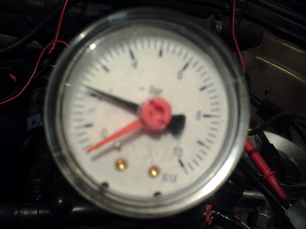

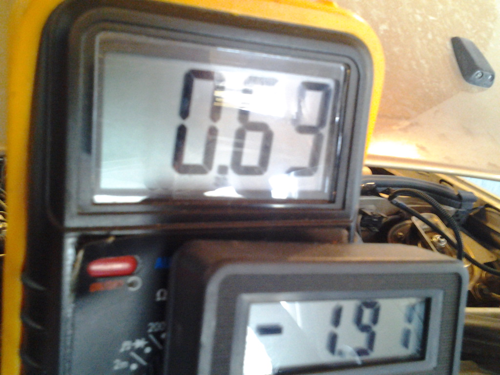

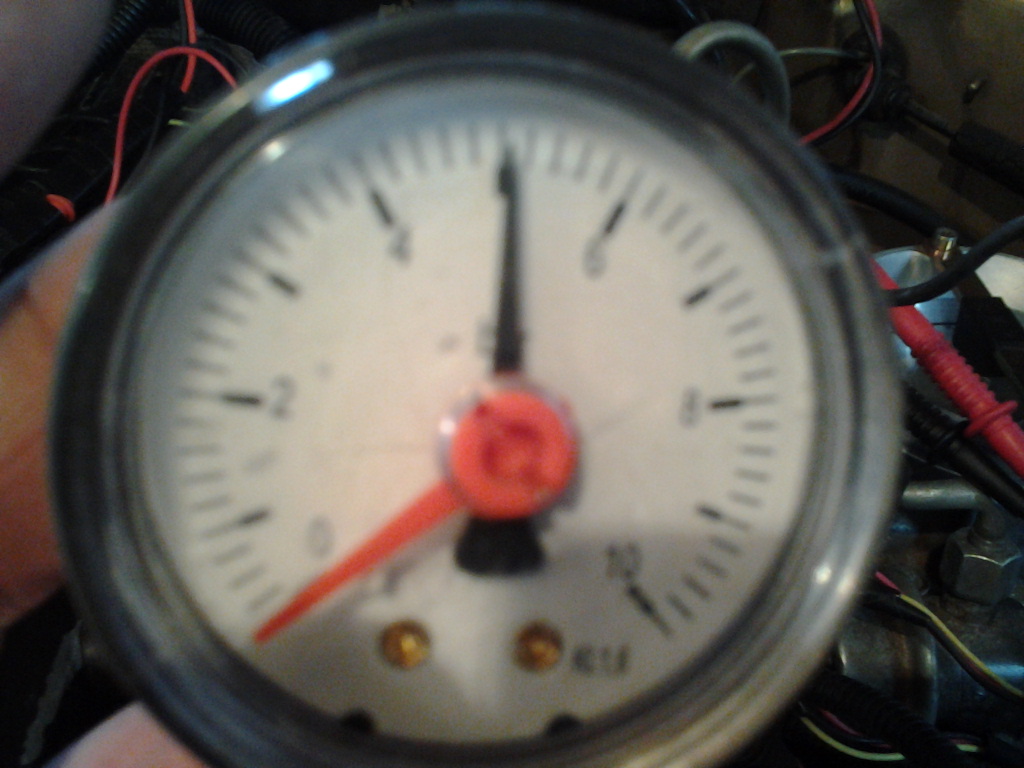

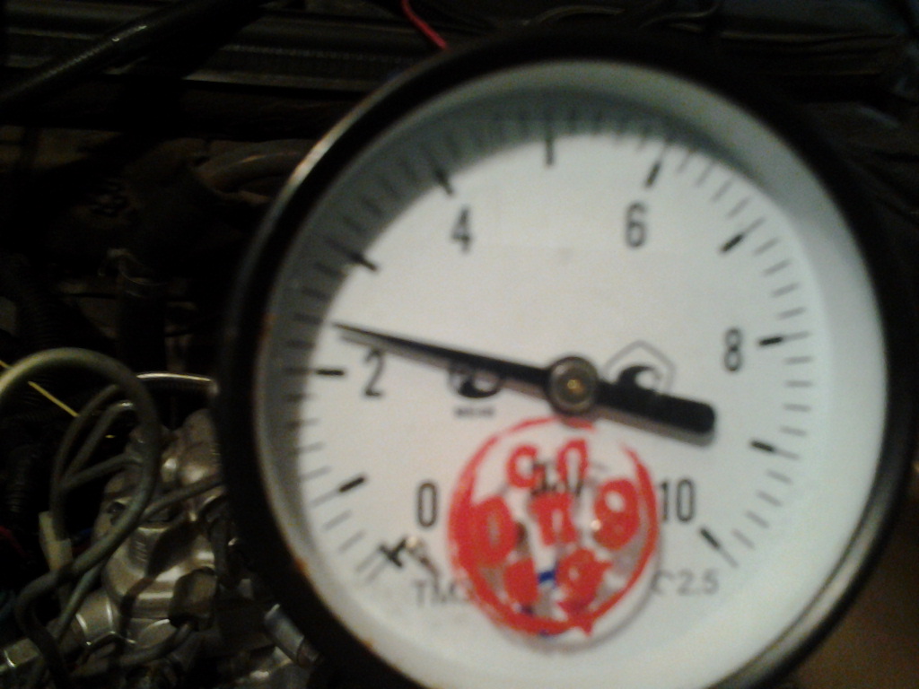

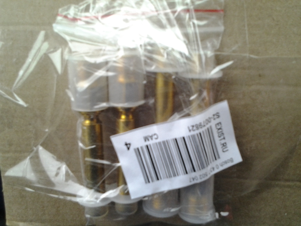

Доброго времени суток!Подскажите пожалуйста,настройка правильная?Заменил форсунки,брал в экзисте,они теперь вот так выглядят,на машине параметры:на потенце -0,5-0,7,на ЭГРД в ноль вывести не получается,на 3-м контакте колодки диагностики 45-50 градусов по УЗСК. При прекращении работы бензонасоса из каналов дозатора появляется топливо мин через 5.Заранее спасибо!
