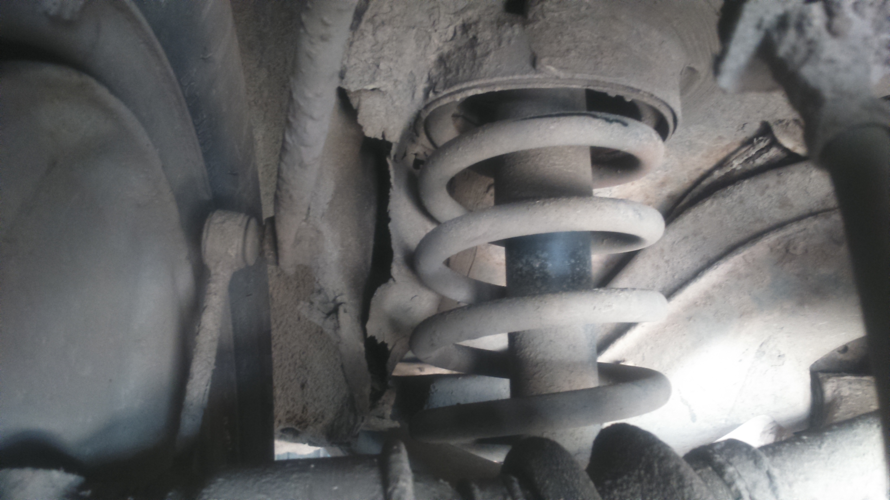

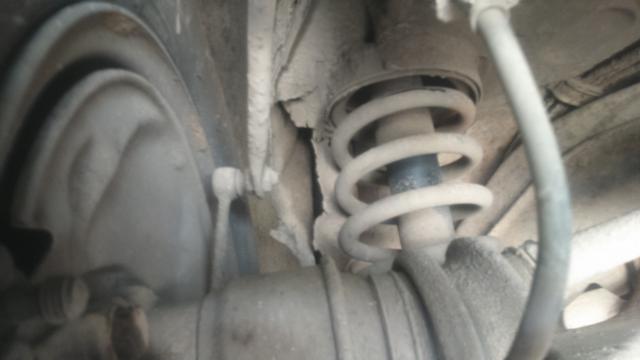

думаю что понял где собака порылась.
и откуда ветер дует.
эту дыру вижу с момента приобретения данного автомобиля - 2013г.
похоже как-нибудь на досуге надо будет выкатить заднюю балку...
#23 ОФФЛАЙН   Gazzel
Отправлено 12 August 2015 - 18:20
на 1 фоте внимательне смотри перед пружиной снизу, вероятно отмыв от грязи там обнаружится трещина побольше

Выкатить можно и на досуге, но ремонта там приличное кол-во - досугом не обойдёшься. Лонжеронам кранты.

возможно ли вааще это всё восстановить :confused:
уж очень жутко всё это выглядит. даже без ковыряний.
если варить ланжероны то наверное зад надо поднимать. дверь-то задняя левая просела.
из багажника заглушки в лонжеронах доставал и пальцем внутрь залазил. толстый слой сала на стенках и всё сухо.
чашка задних аммо тоже пока ещё без трещин.
а вот внизу всё сгнило.
это ведь надо кузов как-то выровнять сначала перед сваркой а потом уже и ланжероны латать.
серьёзные дела...

а кто-ньть делал такие вещи? это ваще ремонтопригодный узел? держит если заварить? это надо пружины снимать? подрамник? всю подвеску? а варить на подъёмнике или на яме? а кузов как выравнивать перед сваркой?

Работы, честно говоря, дохрена.... :redface: Тут советом не поможешь - надо смотреть на месте. А дальше всё зависит от кошелька или собственных умений.
Это стандартные болячки 123го кузова. Всё это делается на ура. Ищи хорошего автомобильного сварщика и он всё сделает. Правда удовольствие не из дешёвых.

если делал то скажи что снимать для этого ремонта надо?
видимо ВСЁ.
а там и магистрали пойдут под замену.
жесть.

По поводу того, что снимать - скажет мастер, у всех мастеров и подход и условия разные. Что пойдёт под замену? Так это будет видно после начала работ.
А что бы не гадать, напиши одноклубнику Otis (Константин), он я думаю даст полезные рекомендации. Кстати поищи его темы по ремонту кузовов, там были и W123.
