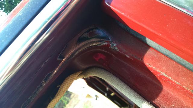

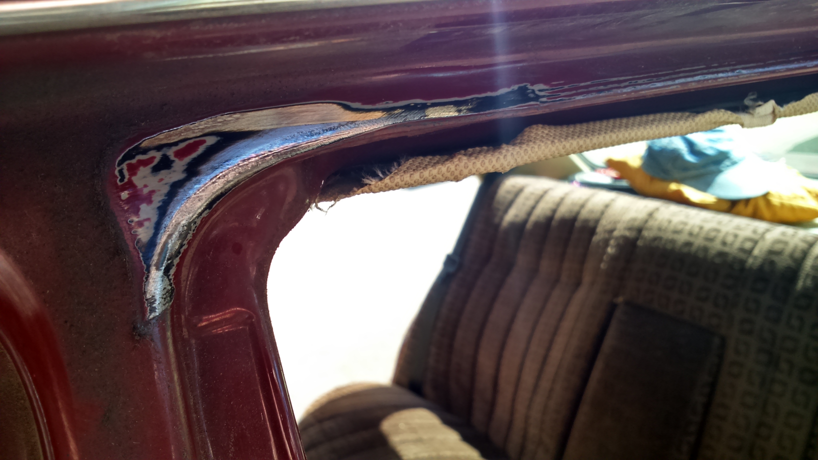

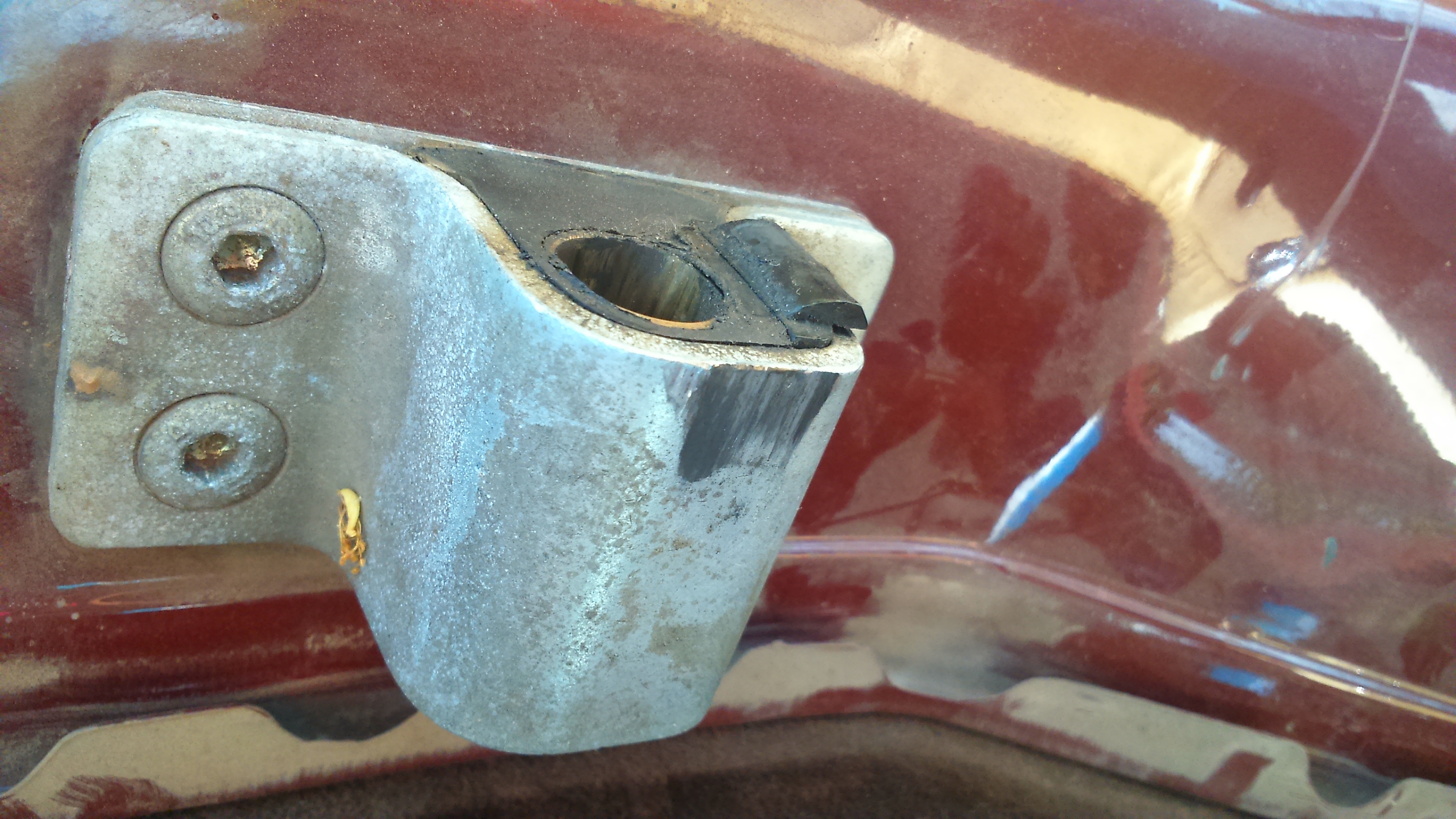

дверь левая задняя при загрузке или на перекосе задевает. видно на фото. при выходе плечом приходится помогать.
и потёртости какие-то странные в углах задних дверей со стороны средней стойки.
подскажите жестянщики из-за чего так.

#2 ОФФЛАЙН   sheremet
  • Cообщений: 24779
Отправлено 03 July 2015 - 22:54
сними уплотнитель и попробуй без него. скорее всего двери горе-костоправы подгибали...
при ровных дверях зазор между дверью и кузовом, по всему периметру должен быть ровненький и одинаковый.

дверь задевает за вот эту фигню. причём не сверху или снизу а вот так

Открути "эту фигню" и вытяни из под неё одну гребёнку.

#5 ОФФЛАЙН   Jensen_C
Jensen_C
  • Cообщений: 4776
    Пешеход
Отправлено 04 July 2015 - 00:28
У меня в одном месте подтерлось под дверью, но то стойка меж двух дверей, передней и задней, в том месте на резинке ткань какая-то, может так и должно быть, но тканью протерло малость.

#6 ОФФЛАЙН   Sergey.V
Sergey.V
  • Cообщений: 4632
  • Город:Спб,Ветеранов
    W124,200D,1993
Отправлено 04 July 2015 - 01:31
Скорее это не ткань а тряпичная изолента ей еще клюшки раньше заматывали !У меня тоже где ее применяли подтерта краска

Егор а убрать одну гребёнку попробую на досуге. спасибо за дельны совет :biggrin:
#8 ОФФЛАЙН   ks7777
ks7777
  • Cообщений: 1530
Отправлено 04 July 2015 - 06:56
На моей тоже эта тряпка-изолента в верхнем углу задней двери - тоже есть потертость на краске до металла
интересно - это норма или надо что-то придумать....

Только возьми хороший шестигранник, чтобы он очень плотно вошёл и обязательно обстучи перед откручиванием!

#10 ОФФЛАЙН   Рыжий_Ап
Рыжий_Ап
  • Cообщений: 3443
  • Город:Москва/Мытищи
    w123 w203
Отправлено 04 July 2015 - 15:57
И у меня есть. За 30-40 лет может даже самым мягким уплотнителем постепенно протереться. Про регулировку ответной части замка, скорее всего нужно действительно убрать пластинку как написали. Или подложить потоньше , насколько помню они двух типов, потолще и потоньше.

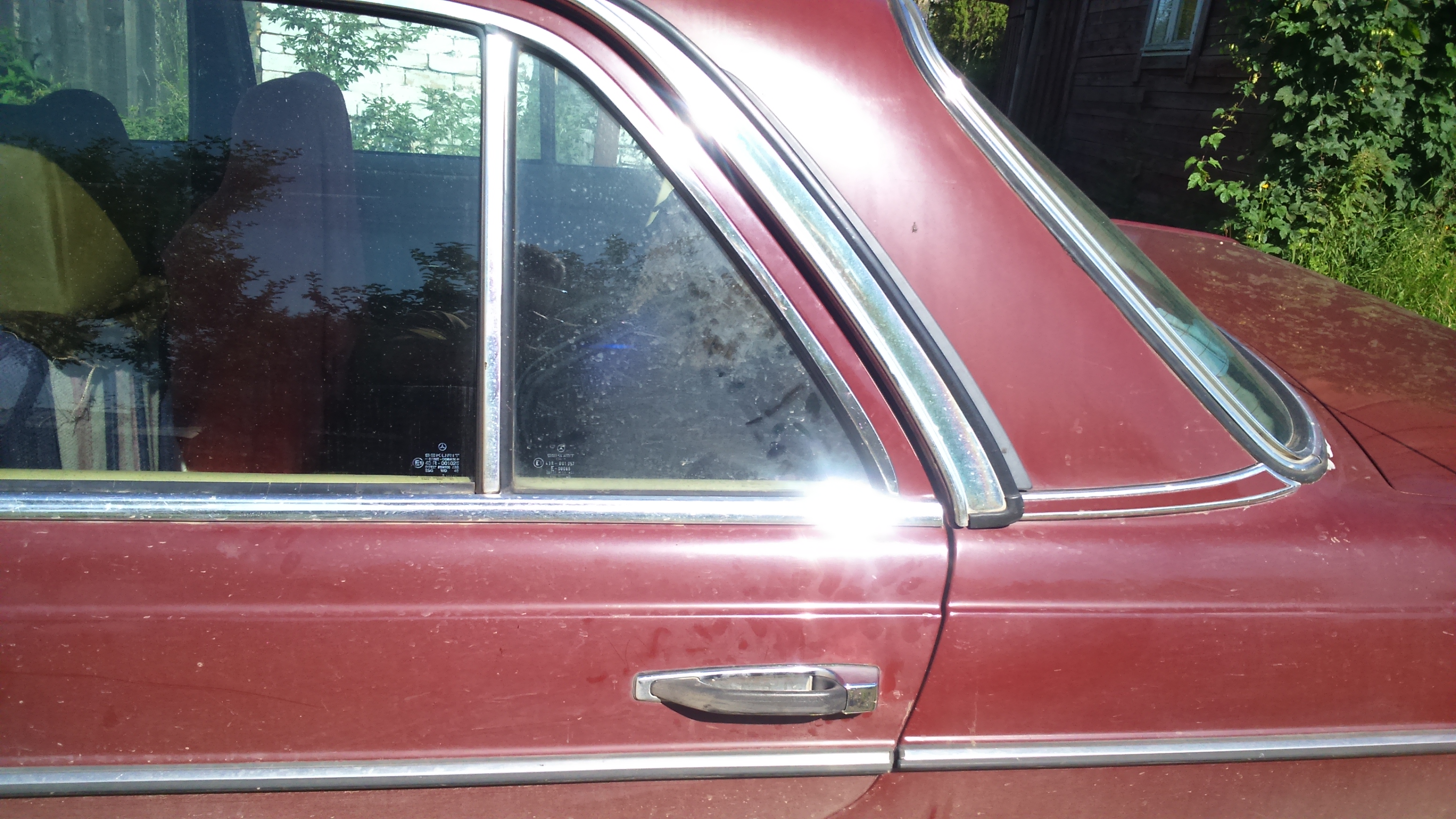

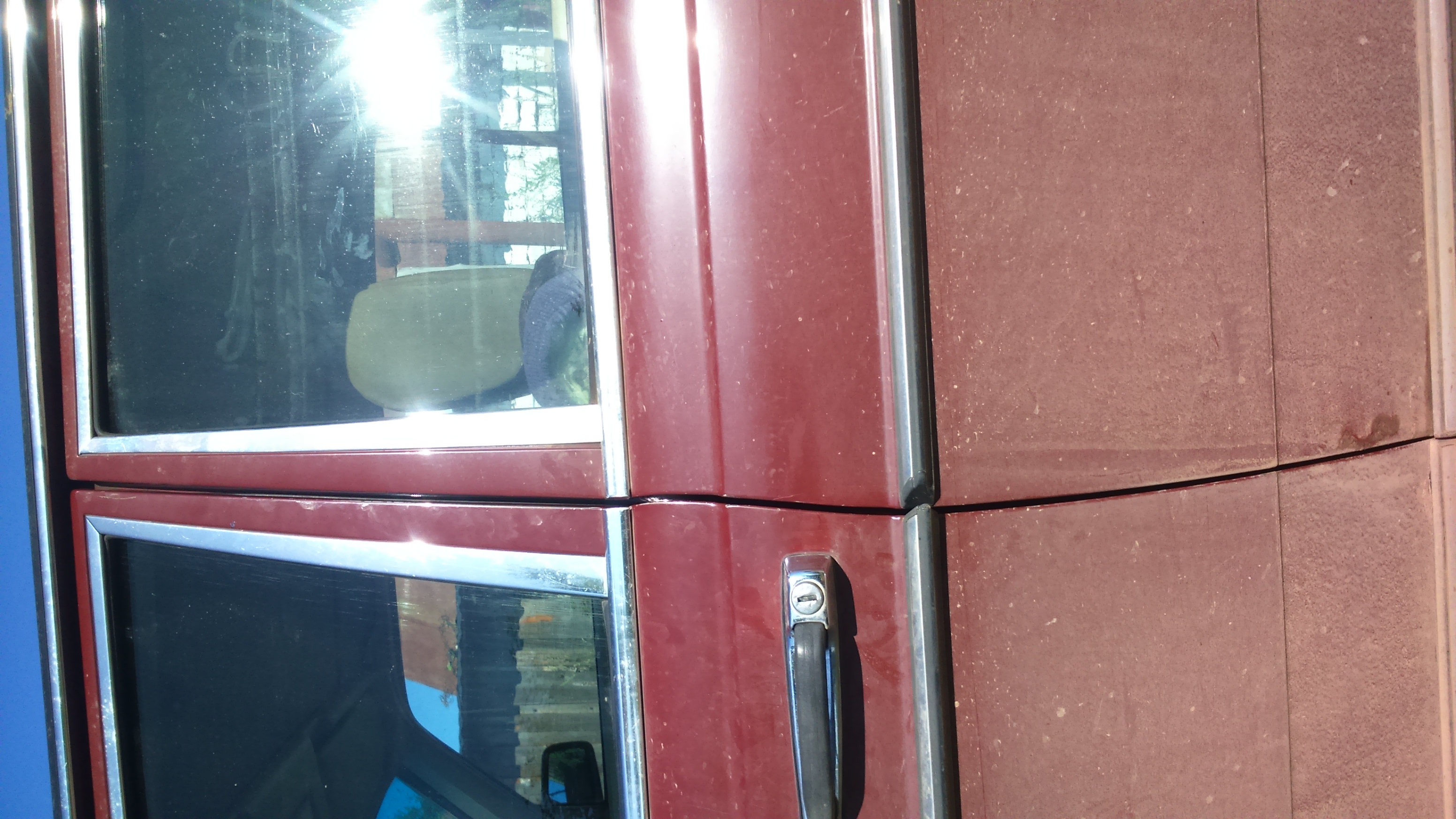

#14 ОФФЛАЙН   Gazzel
Отправлено 09 July 2015 - 11:48
не обязательно и неизбежно лонжероны, но часта проблема. не сильно не может быть, это начинается, когда гниль уже конкретная, примерно осматриваей метса перед пружинами. либо петли самих дверей, либо сами двери немного просели, вполне может быть, например любители открывать машину отогнув деврь. да и замки со временем регулируются, ничего особоенного в этом нет. смысл в том, что если послергулировки щели двери по всему периметру одинаковые и ровные. то все ок, если щели перекосило, то лонжерны

#17 ОФФЛАЙН   ГриДобри
ГриДобри
  • Cообщений: 1710
  • Город:Саратов
    W123 230E
Отправлено 17 July 2015 - 09:19

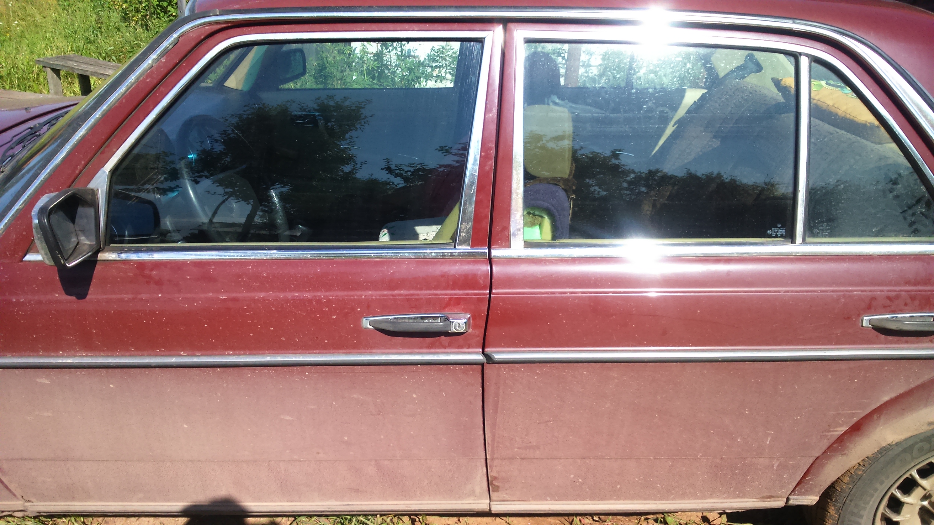

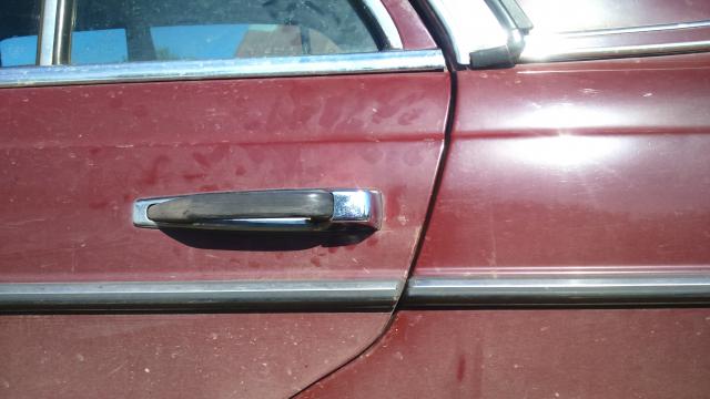

вчера на встрече с кировскими мерсо-братьями разобрались мигом что дверь провисла. то есть у средней стойки зазор внизу меньше вверху больше. молдинги и ребро жёсткости не совпадают.
только на радостях не спросил как устранить. неужели домкрат-пенёк :confused:
за интерьер звиняюсь. салон в ремонте :biggrin:

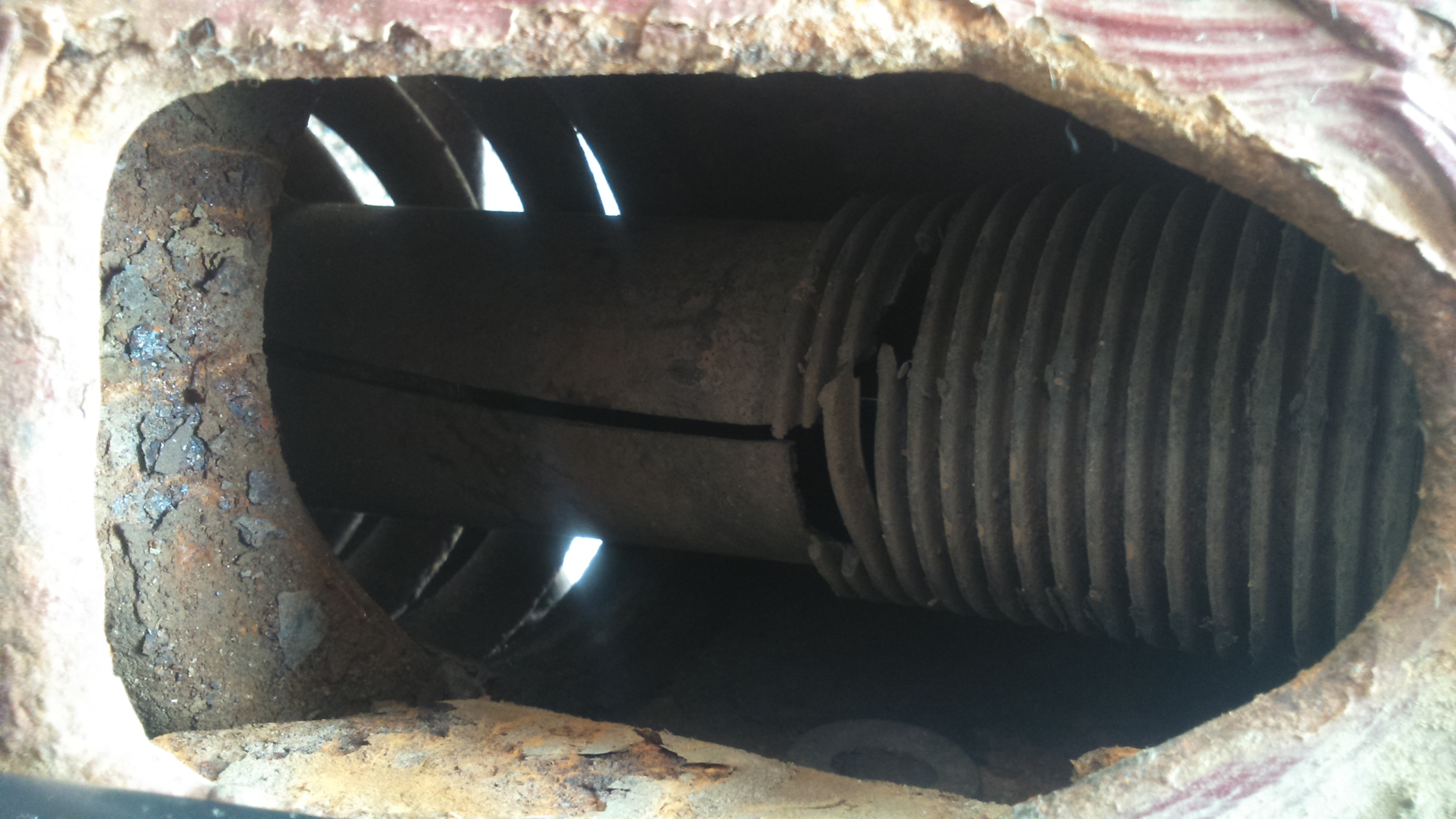

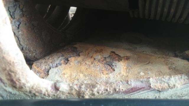

#19 ОФФЛАЙН   gazovod
gazovod
  • Cообщений: 2932
  • Город:Тульская обл.
    W123, W126
Отправлено 19 July 2015 - 14:20

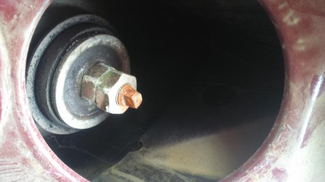

Судя по малому зазору в сопряжении задняя дверь- колёсная арка- то надо варить гниль и трещины. Живут они в районе верхней пружинной чашки и не видны под резиновой мастикой.
Дверь да, надо б её домкратом подвинуть- но на трещины надо глянуть.
Если двери задние начинают плохо закрываться при полной загрузке машины- то варить надо однозначно, и чем скорее- тем лучше.

#20 ОФФЛАЙН   ГриДобри
ГриДобри
  • Cообщений: 1710
  • Город:Саратов
    W123 230E
Отправлено 20 July 2015 - 19:00
трещин не видать хотя над чашками пружин ржавенько...
