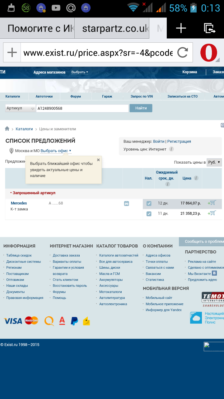

17800 стоит все новое ,
Это где такие цены?! На экзисте за один только ИК-приемник на водительскую дверь хотят тридцатку.
A1248900568

A1248900568
Очень полезный код, спасибо!

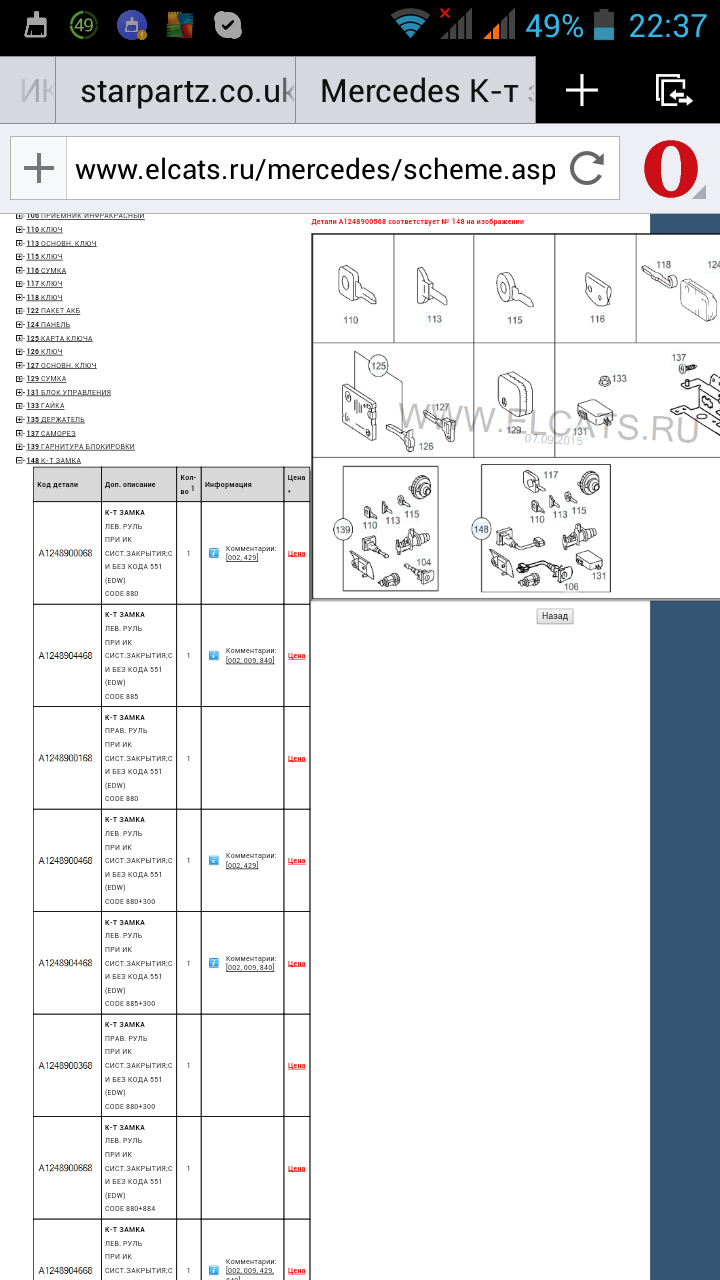

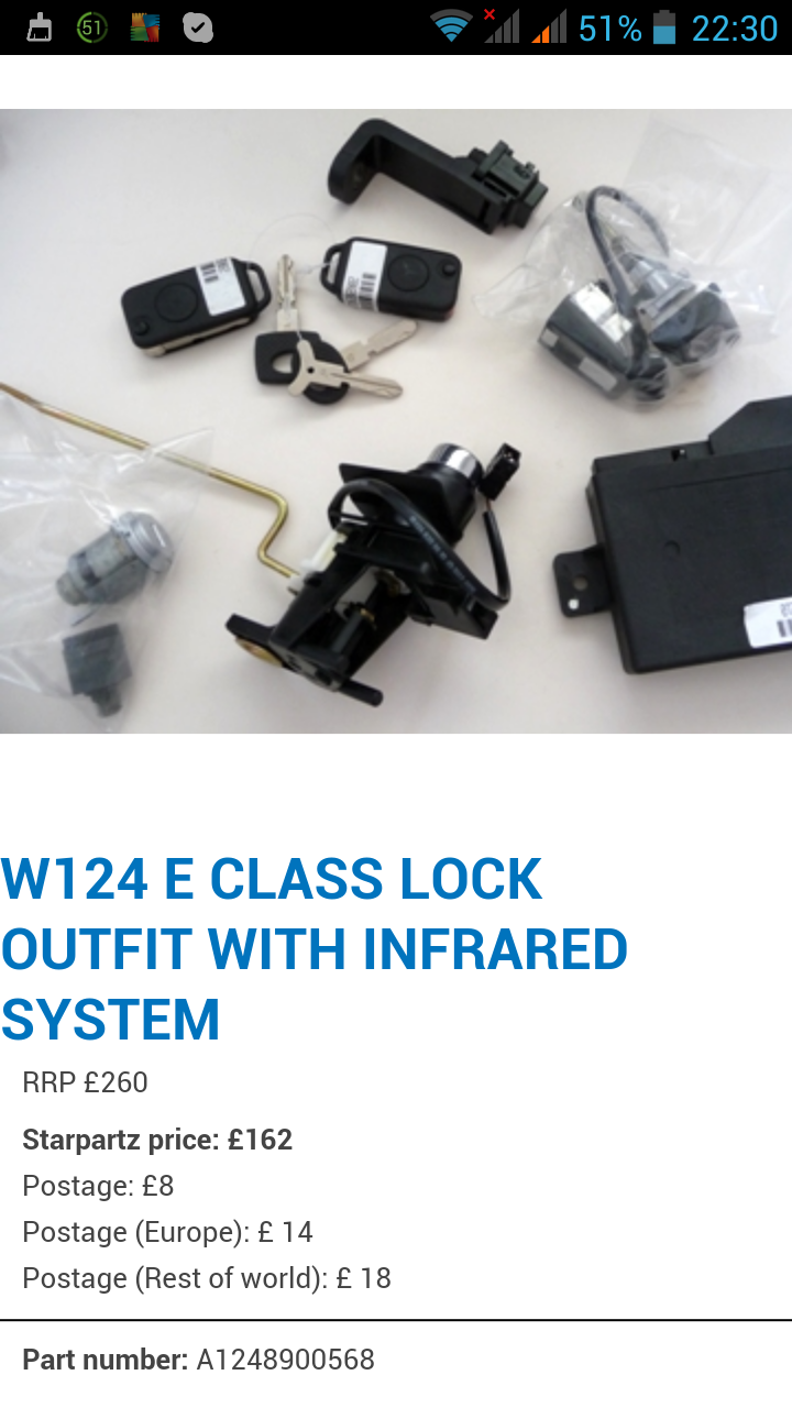

кто-то заказывал уже подобное, приходило все норм?
этот номер ужо выкладывал здесь на сайте
Судя по картинке это комплект
Экзист тож указывает на комплект замка

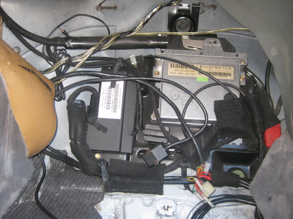

Пробуй снять все фишки с сигналки ,
Сигналка точно оригинальная ?
У ног переднего пассажира должно быть так
