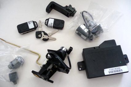

#19
#20

Platon, не работает ни откуда. перестало работать на моих глазах, во время сбора машины после покраски. думал может вода куда затекли или что, но блок на вид девственный, контактный разъем в двери тоже хороший. до возникновения проблемы, с 94 года работал как часы.
profix by, это здорово, что 17800, только я уверен, что у меня проблема не со всем, а как всегда, какая-нибудь мелочь, но нужен спец, который разберется ибо я проверил что мог, но не разобрался. теоретически, для начала не плохо бы быть уверенным в исправности ключей, потому что это единственная часть комплекта, которая топилась и разбиралась(но после сушки работало).
