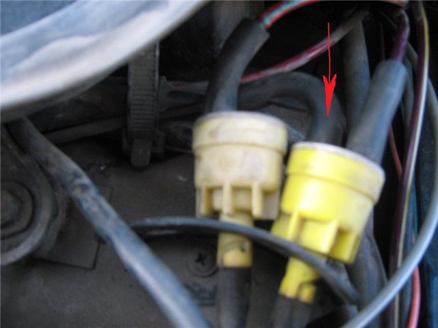

Блин. Хрень какаято....заменил. Толку нет! Полчаса и вакуума нет...
Надо проверять межсалонные трубки,тройник в водит.двери и накопитель.

Ты же пишешь, что клапан водительский травит. Или я что-то не понимаю?

Отправлено 28 July 2015 - 20:48
Клапан на фото я заменил. Он не держит, но где то все равно травит,ибо вакуум быстро кончается.

Я про шпингалет.

Отправлено 28 July 2015 - 22:29
Я про шпингалет.
Если вдувать а него. Если высасывать то вроде держит. Сейчас убрал его и подцепил напрямую на закрытие. Щас пойду проверю. Если лючок бака откроется то косяк в магистрали где-то. Если закрытый, то шпингалет виновен!

Отправлено 28 July 2015 - 22:31
Лючок открылся......херово.

Отправлено 29 July 2015 - 02:32
Забыл я тогда проверить заднюю левую дверь...это которая со стороны водителя. Заглушил ее. Завел на 30сек, накопилось вакуума немного. Оставил на 40мин, лючок не открылся. Ключом открыл и закрыл 3раза без проблем, дальше вакуум кончился, 30сек только машина работала до этого. Потом оставил еще на 2часа, щас проверил - лючок не открылся, так же открыл закрыл 3раза. Вакуум держится. Завел, выкачал. Посмотрим, что будет утром. Но похоже косяк либо в трубках либо в активаторе левой пассаж.двери. Бум проверять.
Насчет шпингалета не знаю. Вроде держит, но сутки у меня никогда вакуум не держался. С ночи до утра без проблем. Теперь еще клапан поменял, может дольше будет держаться.
Вопрос по клапану. У кого есть клапан, как на фото в сообщении 20? Подуйте в него, сильно ли держит?
Я на разборке такой же не нашел, но нашел как на корректор фар: два входа, один выход; только с одним входом и одним выходом. Корпус такой же. Снял вроде толи от 210, толи 202, а может и 124, не пойми уже их на разборке, пол машины нет. Этот клапан довольно крепко держит. Я его поставил, трубку не одел, решил заглушить машину, заглохла секунды за 3-4 постепенно со снятой трубкой, во как держит сильно. Может не должен быть такой сильный? Или я уже загоняюсь :bangheat: :confused:

Отправлено 29 July 2015 - 11:11
Все! Вакуум держится. Косяк в левой задней двери.
