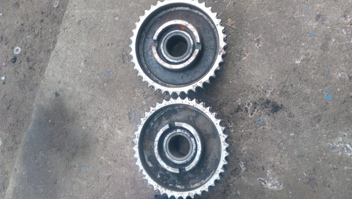

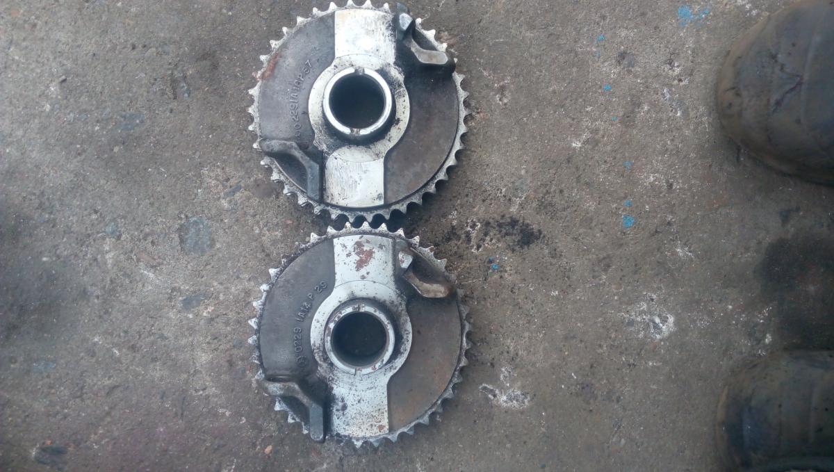

Я сегодня отрыл обе задние части муфт от 605.решил сравнить.в обоих номер начинается с 605.но отличаются несколькими последними цифрами.решил разглядеть их внимательно,на предмет наличия отличий.ну раз номера разные,то должны же они чем то отличаться!и знаете что,они таки и отличаются толщиной одного из упоров пружин!одна опора одинаковая у обоих,а вторая-разная!хотя на передней части у обоих написано"605 10".почему так?!в чем подвох?!

Отправлено 16 April 2018 - 21:00
Вот обе муфты 605. Отличаются толщиной упора.и номера на внутренней части разные.хотя синаружней,цифры одинаковые

да пес его знает какими доводами руководствовались создатели наших машин,когда изобретали столько разных муфт.оно то понятно что некоторые отличия в виду конструкций моторов имеют место быть.но было бы неплохо чтобы кто нибудь выложил расчеты или схему применения если таковая имеется в природе.лично я бы хотел как то структурировать собравшуюся информацию.а так как модификаций моторов много,машины не молодые,и уже много всего переставлено и не понятно что у кого и откуда....

да вот в этом то и дело,что пружинки и толщина упоров и грузы-это основное отличие!если грузы у всех одинаковые,то остается с пружинами и упорами разобраться.я вот сколько не видел муфт от 605-606,они все изношенные по зубьям.да и стоят не мало.а вот муфты того же 601 гораздо живее по зубьям в силу небольшой нагрузки на нее.ранее я делал переходную шайбу под нее чтобы она крутила роторный вакуумник и ставил ее на 605 и 606.в последний раз на свой я еще и переставил пружинки от муфты с номером 605.а сейчас вот сильно засомневался в правильности своих действий...потому и хочу разобраться в этом вопросе.хочется понимать как должно быть,что и отчего зависит.тогда станет ясно что и откуда и куда можно переставлять

все возможно!но не менее загадочным остается и то что одна и та же муфта с одинаковым внешним номером имеет отличие по толщине упоров,что  и приводил выше.это вообще что то непонятное.может это из за того что может на разных кузовах один и тот же мотор стоял...или еще чего.вот та муфта моя-я не знаю какими судьбами они у меня оказались,уже не помню.но суть не в этом.на них обоих номер с внешней стороны "605 10".значит это как минимум 605 мотор.обе муфты под прорезь,тоесть под роторный вакуумник.а последний в свою очередь пошел на мерсах с 96 года.это значит что она точно не от 124 кузова который шел с механическим тнвд.тоесть остается либо с202,либо 210.

Толщина упоров моё ИМХО это качество отливки и балансировки,а может и проще,разная форма отливки.
