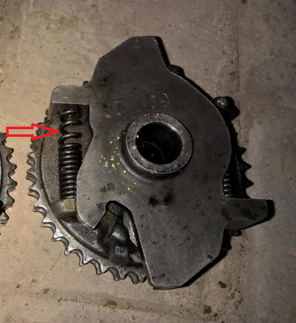

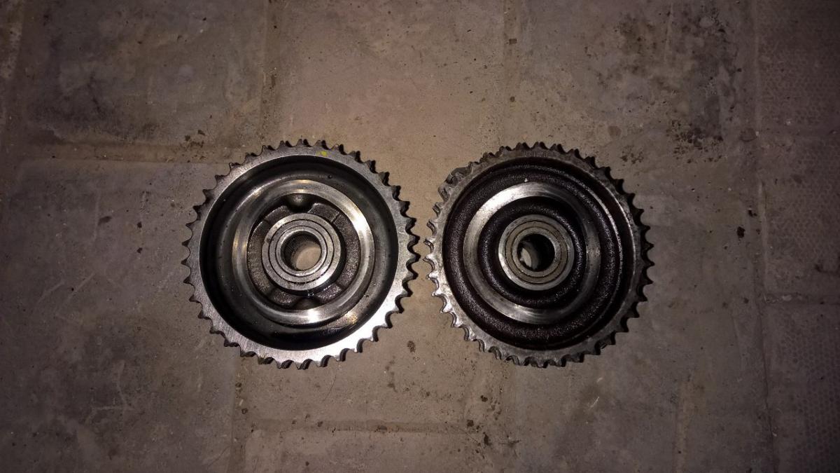

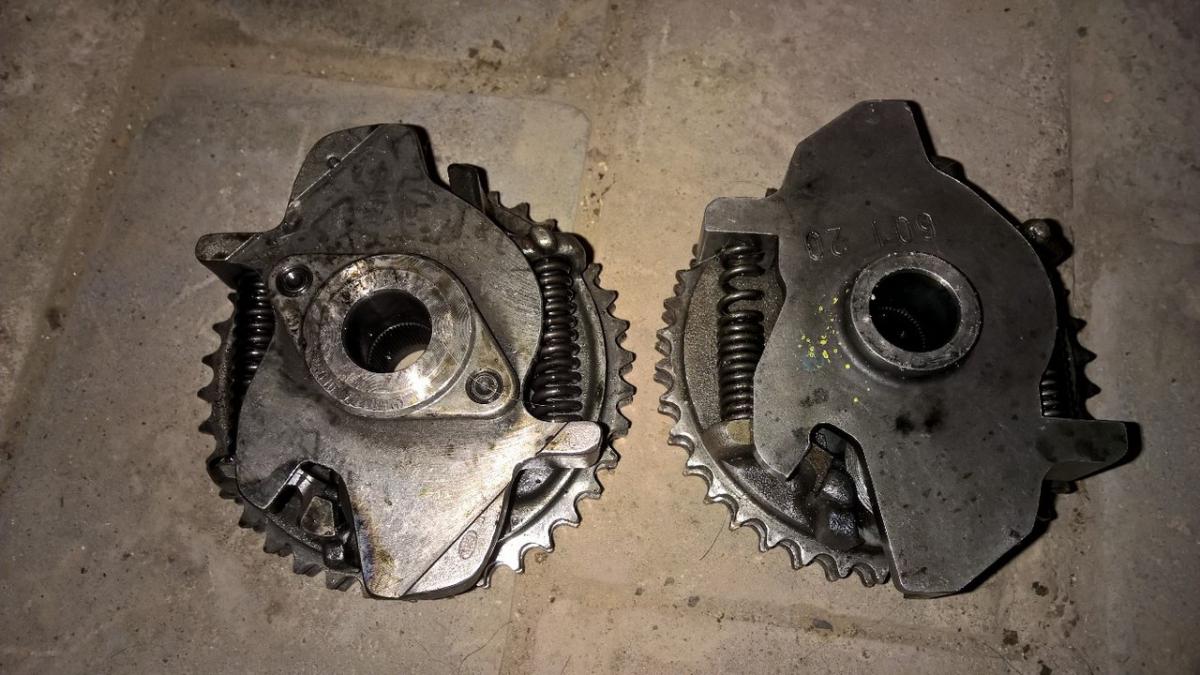

    w124,E200,1987
Отправлено 09 April 2018 - 22:00
походу разные бывают
слева ом 601.912    справа ом 602.940
пружины разные
самое интересное на корпусе от 602 номер 605 075 01 25 R

#10 ОФФЛАЙН   Кольянчик))
Кольянчик))
  • Cообщений: 2642
  • Город:Беларусь, Солигорск
    w140
Отправлено 09 April 2018 - 22:56
воооо делаааа....е мое,так по ходу у меня возможно что то не родное стоит!нужно глянуть завтра.есть у меня мцфта от 603 атмо.посмотрю что там стоит.если будет отличатся от тех что на ваших фото,то сфотографирую и дополню ваш отчет.кто нибудь в курсе как должны выглядеть пружины на муфтах 605-606 турбо?!
по впрыску, кстати, до сих пор ясности нет. Такой вопрос, вращение винта подачи в сторону увеличения топлива может сдвигать впрыск раньше?
вот и у меня что то похожее стоит.но я бы не сказал что эта пружина сильно жесткая.на других муфтах я видел пожестче

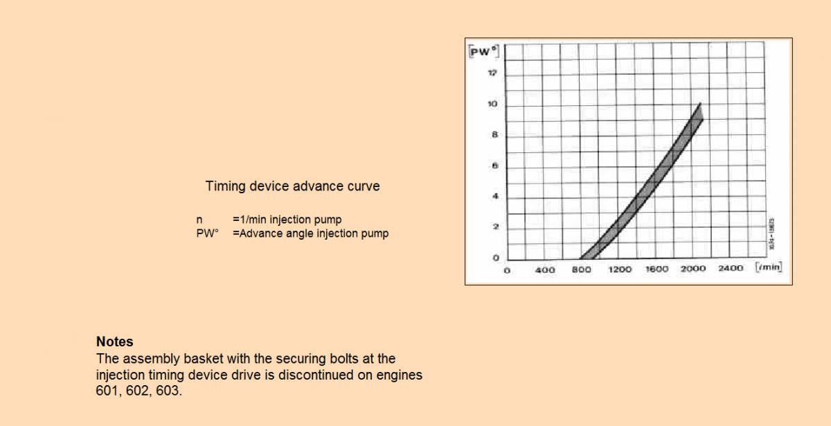

Отправлено 11 April 2018 - 02:47
Не колхоз!У меня на 2.9тд такие же были.
возможно грузы разные. Должна быть зависимость усилия поворота муфты от количества плунжеров в тнвд. Грузам в муфте приходится преодолевать дополнительное усилие пружин плунжеров для поворота муфты. Т.е. чем больше плунжерных пар в тнвд, тем "мягче" муфта.
вот диаграмма опережения впрыска для проверки
