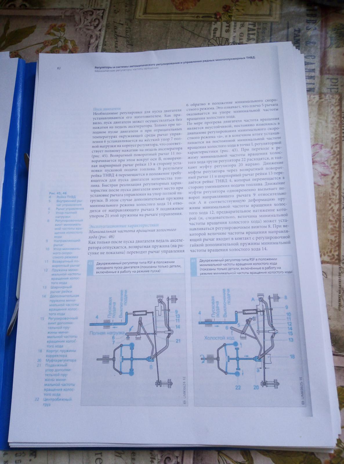

В общем рассказываю про регулировку тнвд.
По совету Макс601 я скачал ссылку на учебное пособие Роберта Боша. Вооружился терпением и начал читать (основы, разновидности и механизм устройства) IMG_20190305_110208.jpg
Остановился вот на этой странице, где и был подробно описан мой механический регулятор тнвд.
Сразу скажу, по возможности его надо открутить от плунжеров и как следует покрутить и понажимать.
В противном случае просто из схемы понять будет трудно.
Сам процесс регулировки не быстрый. Нужно слушать, трогать и перегазовывать.
1 пришлось добавить цикловую подачу.
2 закрутить обратно болт хх вверху.
3 закрутить гаечку хх внутри (м6, ключик 10)
4 крутить болт подпора газули.

ай да молодца
