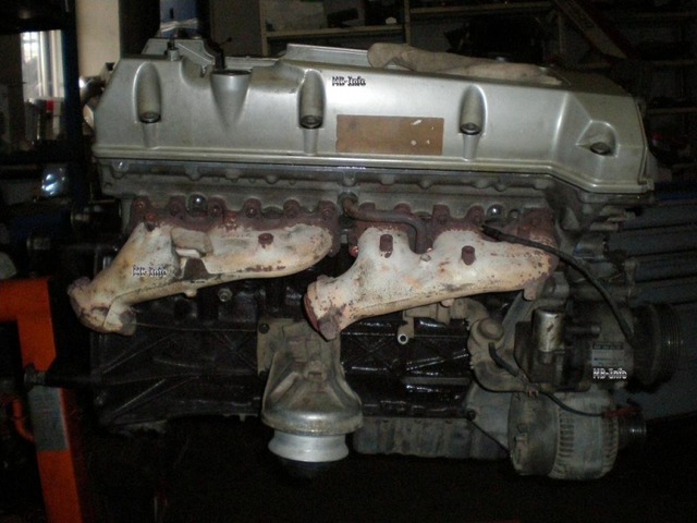

Что за трубка выходит из гбц между 3 и 4 цилиндрами? И уходит через вакуумный клапан на какой то компрессор,над генератором. У меня компрессора нет,а трубка есть,заглушить просто?
Заглуши - компрессор этот для разбавления выхлопа свежим воздухом при прогреве - чтобы не упороть катализатор ...
