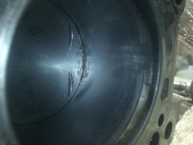

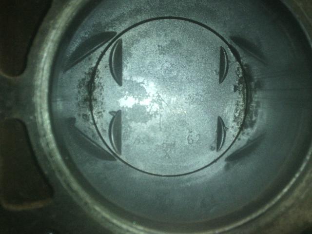

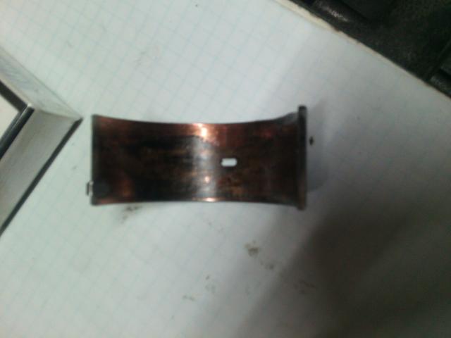

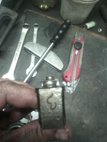

Продолжение истории ((
Вчера была снята гбц,для замены кривого шатуна 4го цилиндра,замены коленвала,вкладышей и прочего,но нарисовалась новая проблема,поршня 1го и 6го цилиндров при осмотре,оказались с повреждениями верхней части,зеркало 6го цилиндра имеет задир на всей плоскости,свободно прощупывается пальцем((
Вопрос: что делать? Попробовать вывести хоном 6й цилиндр и поменять поршни,или собрать все в кучу и отправить обратно??? Вчера созванивались с продавцом,он меня уверял что на моторе он ездил и что все было в порядке,мол зачем я вообще полез в мотор.
Мотор этот http://www.oldmerin....howtopic=183773 ,только купил я его уже у другого человека.
Фото вкладыша и нижника 4го цилиндра так же прилагаю

Не выведешь ты хоном такие повреждения . Цилиндры уже без следов хонинговки , т.е. выработаны . Только точить и ставить новую поршневую , или гильзовать и осталять старые поршни , то они с косяками , я бы не стал . Так что самый простой вариант , закрыть поддон и мотор на возврат и грузить продавана за потраченное время на оплату всех затрат . Ибо это свинство , продавать вот такое вот дерьмо . Давление с такими вкладышами хорошим быть не может !
Согласен,поршневая ремонтная минимум 30к+расточка 8к,эту сумму я вчера и озвучил бывшему владельцу мотора,он её компенсировать естественно не может и не хочет,так же как и я собирать этот мотор для себя,причём упоминание о цокающих гидриках от него было,но якобы только при низком уровне масла. Вариант собрать все на моём 103 блоке имеет место быть?
Блоки отличаются .
да и поршня с дефектами .
Имхо возврат , овчинка выделки не стоит .

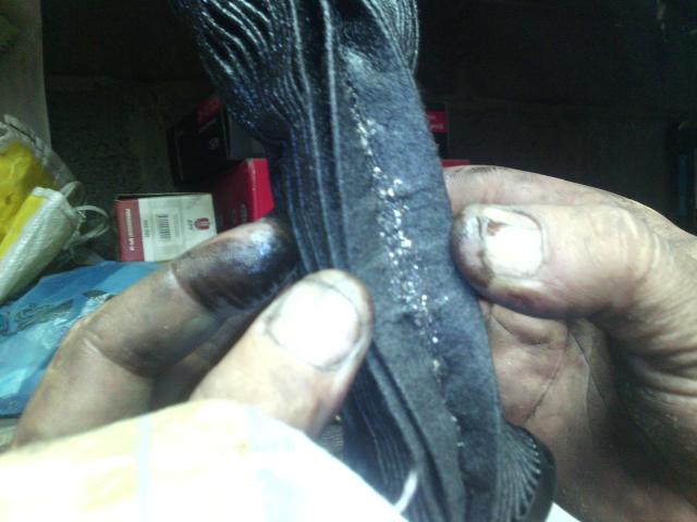

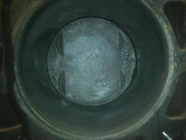

Ну правильно, А где вы видели на разборках, чтоб мотор приволокли в разобранном виде обратно продавцу, более того разрешили разобрать
Я вроде сказал,я поставлю новую прокладку под гбц и соберу все обратно,с соблюдением всех моментов затяжки,вкладыши оставлю те же что и стояли,если не верите,могу вскрыть свой мотор и сделать фото,что у меня стоят стандартные вкладыши,а не 0.25 как в вашем,дабы исключить всякие разногласия. Вопрос в том,для чего его собирать,если его нужно ремонтировать? Так что решайте как вы мне вернете мои деньги,свои условия я озвучил по телефону.

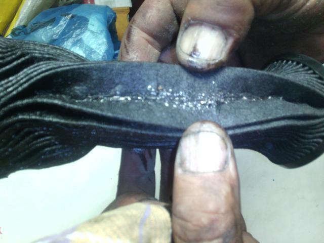

Ну и чтобы всем было понятно почему мотор было решено вскрыть,приложу фото фильтрующего масляного элемента,с ним ничего не делали,в таком виде вытащил из корпуса

Я тоже надеялся что мотор в хорошем состоянии,планировалось его поставить и поехать отдыхать с семьёй за 2000км,хорошо что не получилось
