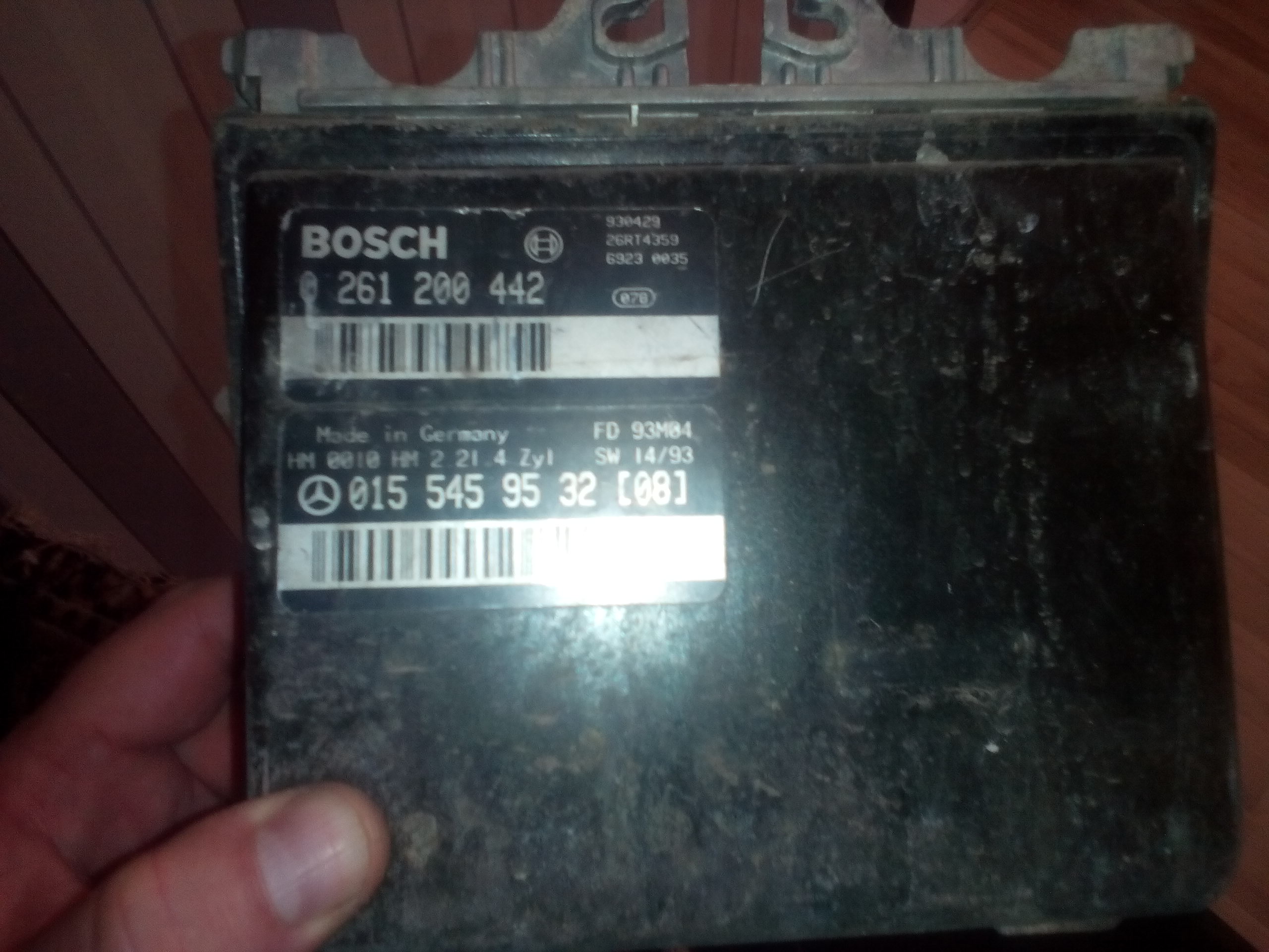

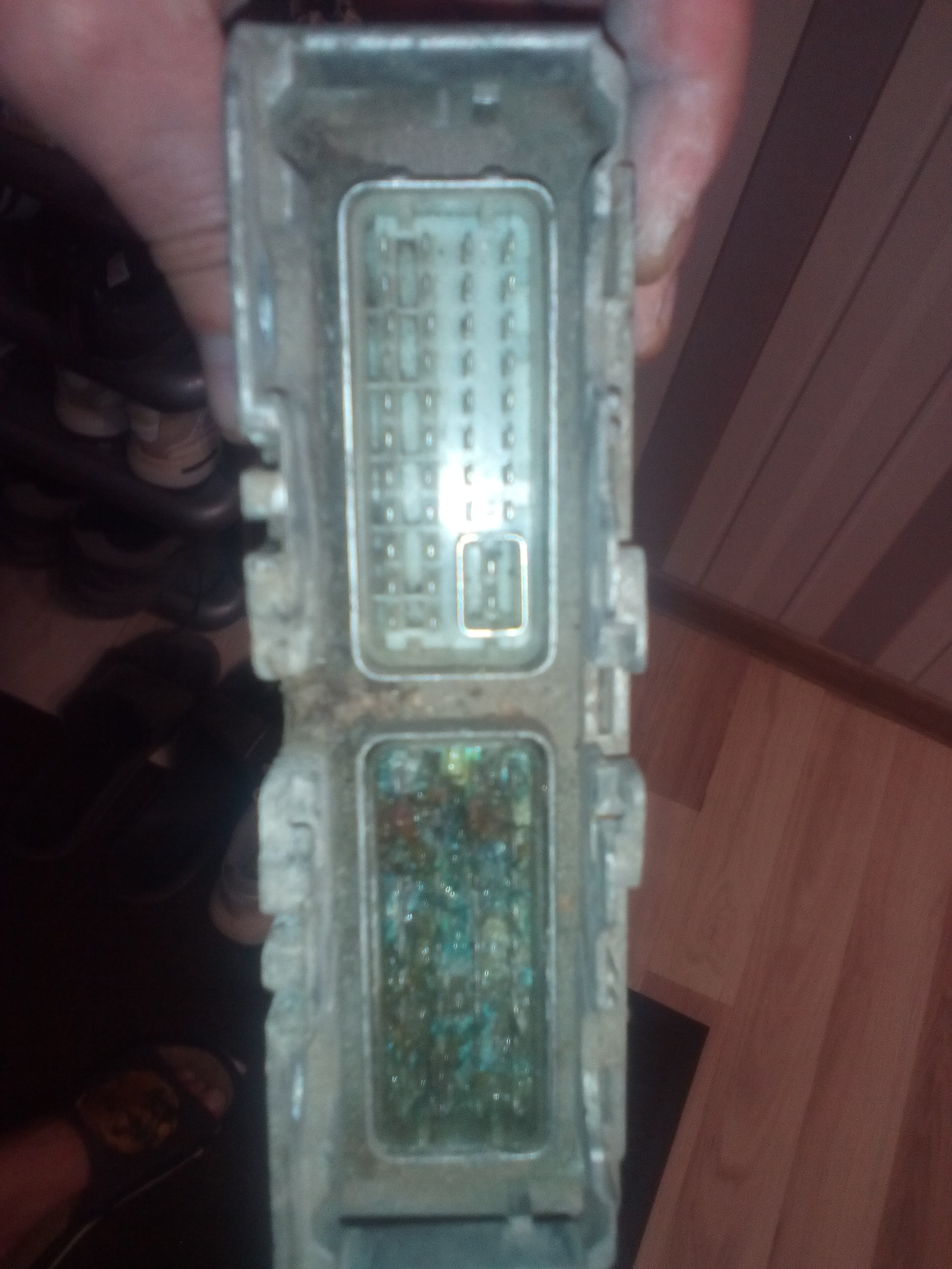

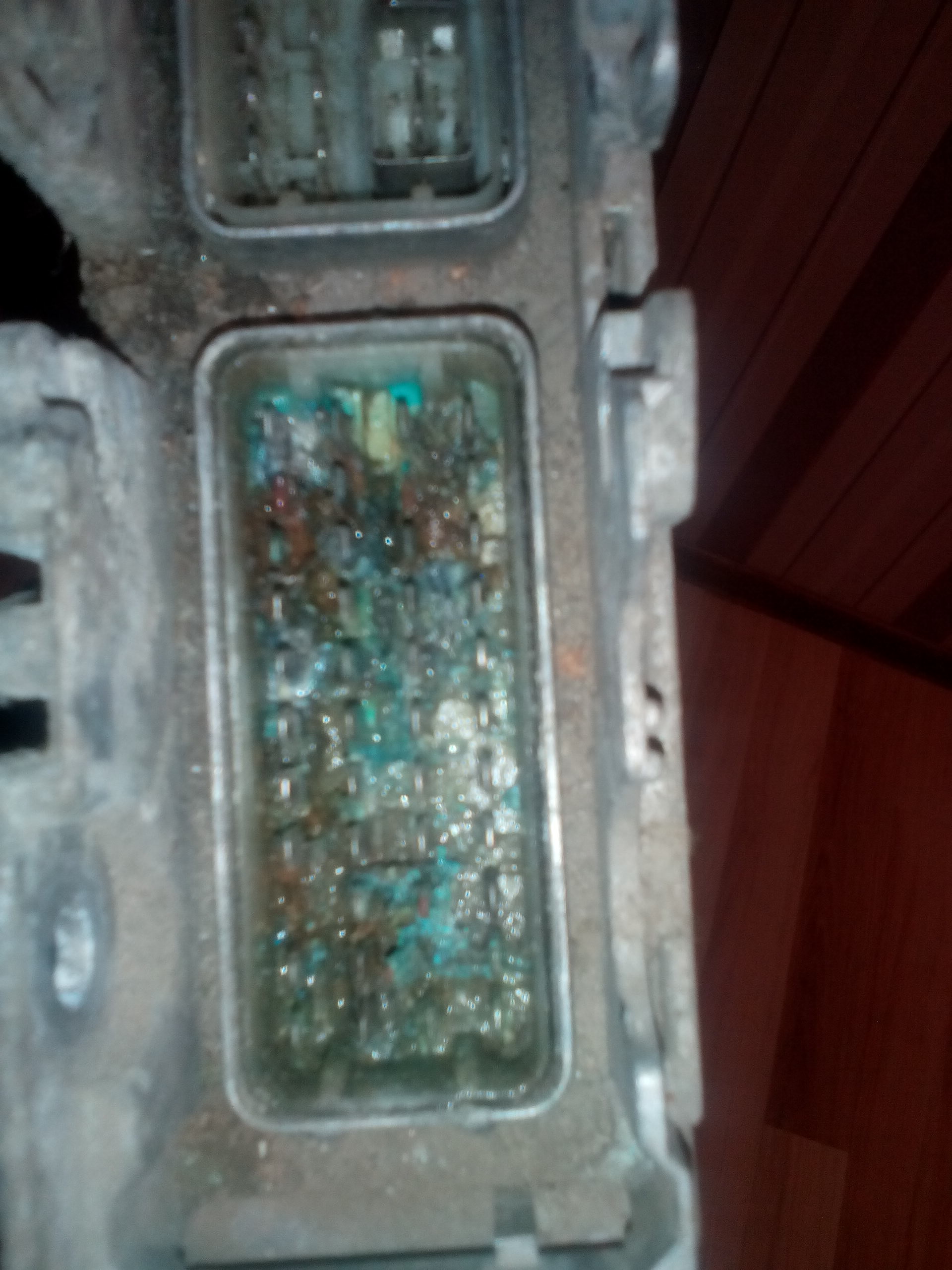

Отправлено 05 October 2015 - 19:38
Вот наверно собственно и проблему нашли
Наверно уже ему хана, ножка на 21 отломалась, осталась в маме проводки, а все это из за текучей крышей гаража, как ни закрывал, все равно попала сука вода, теперь собственно ищу, предлагают с другим номером, подойдёт или нет?
