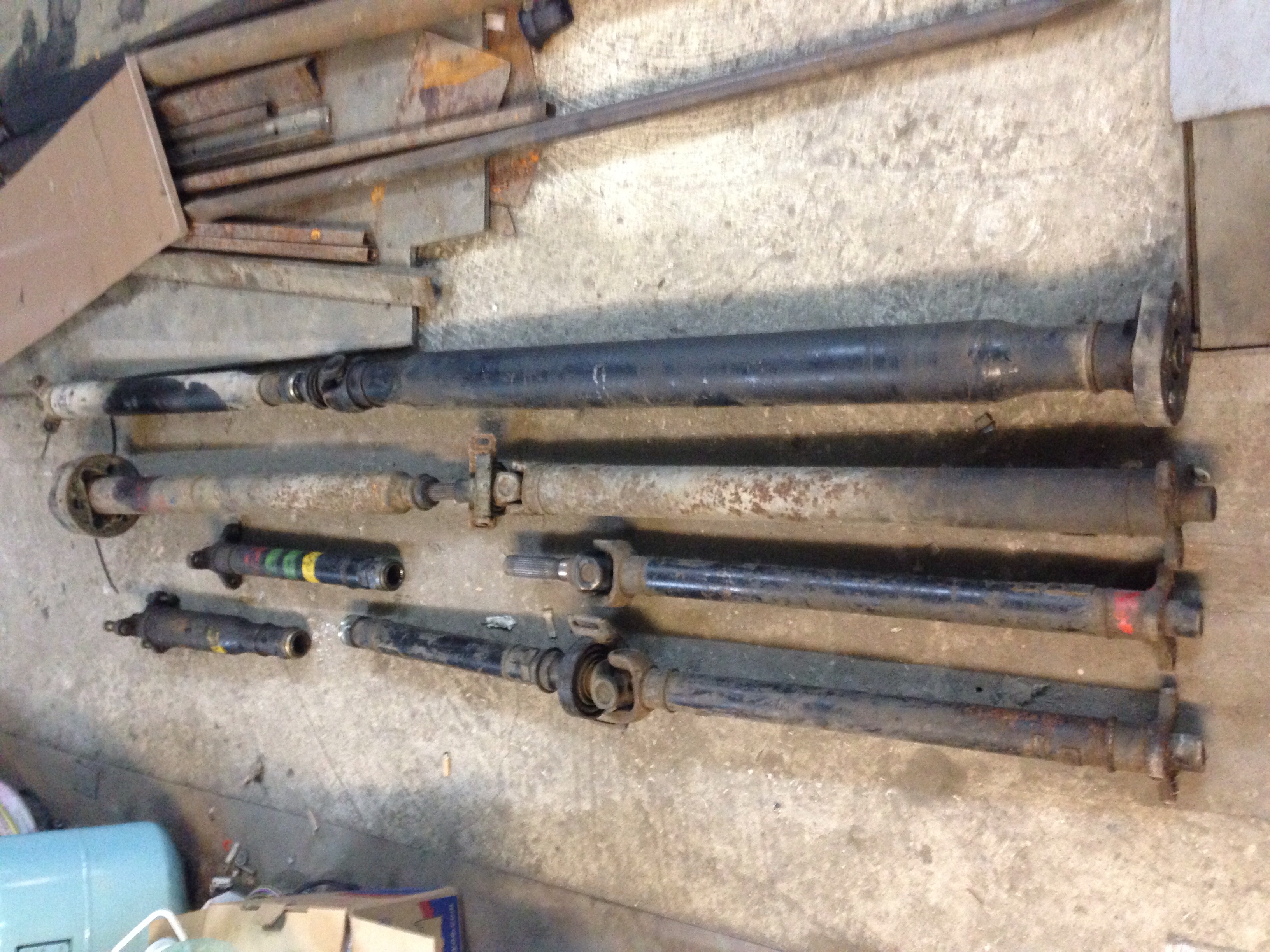

Из имеющийся у меня кучки карданов 123 метки обнаружились только на одном, ржавый в середине.
Из чего делаю вывод подтвержденный практикой- взаимное положение частей кардана на шлицевом соединении на балансировку узла в целом не влияет.
Кстати, могу продать что то из этой кучки.
