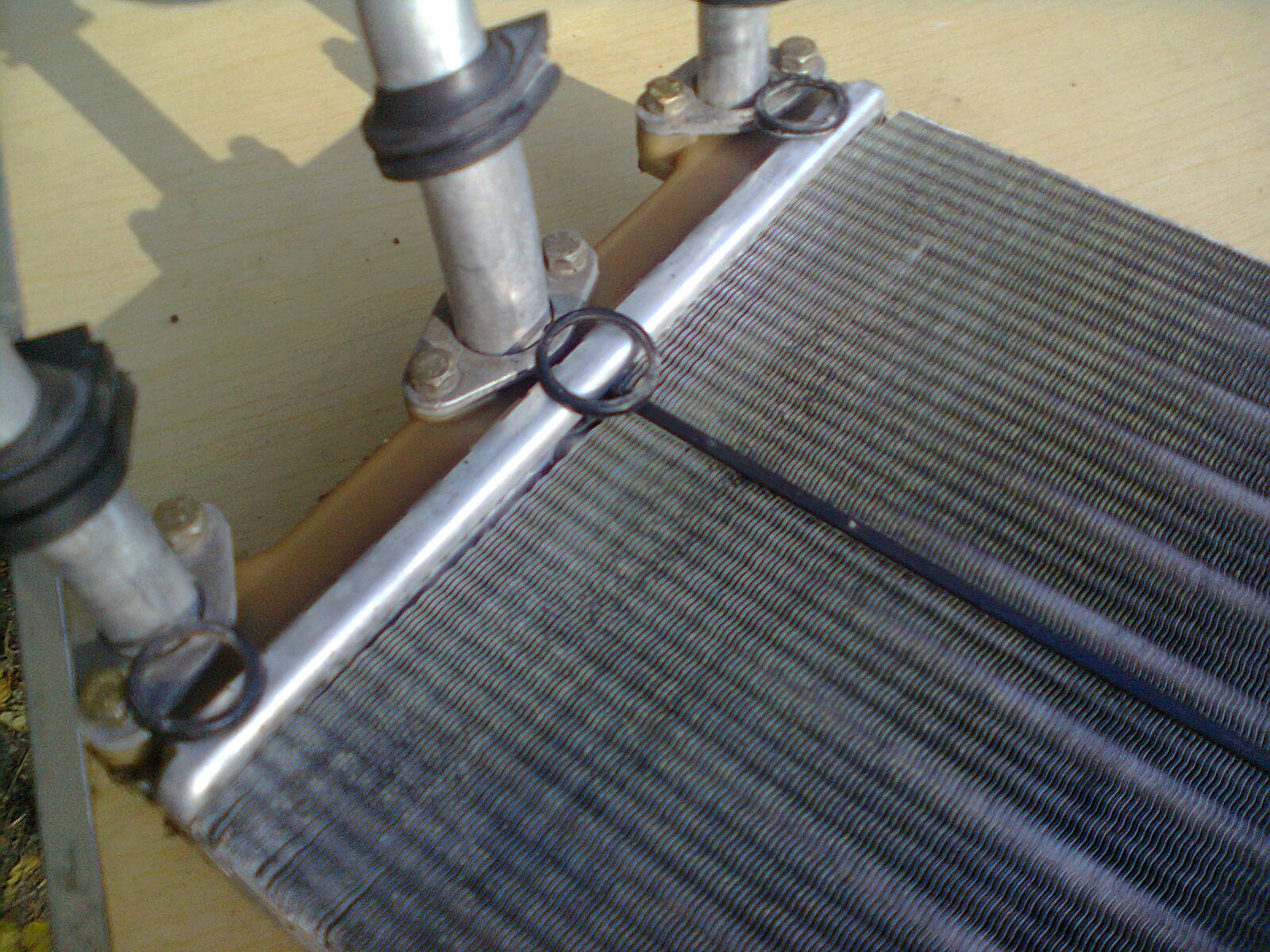

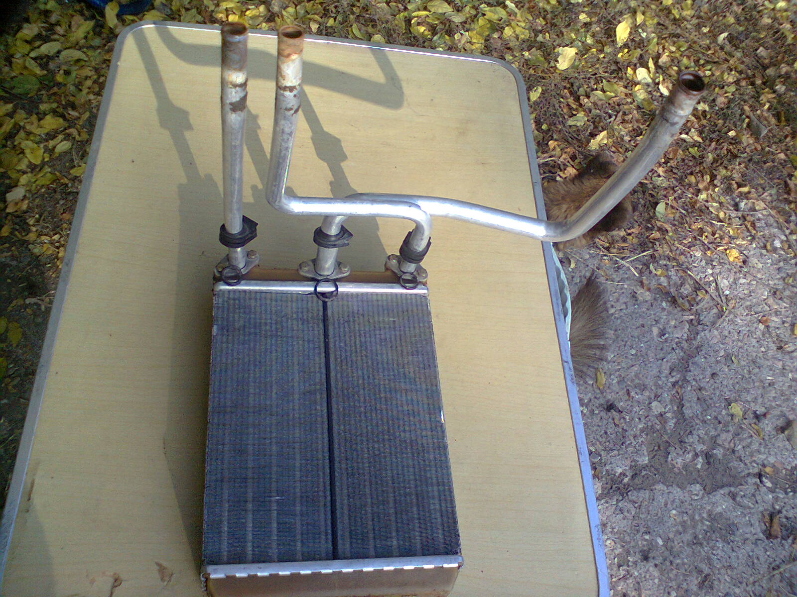

так вот вопросик появился к знатокам. тем кто разбирал.
чтобы потом не было мучительно больно - мечтаю заменить резинки в местах крепления трубок к радиатору. трубки крепятся болтами.
ведь я не ошибаюсь? там резиновые уплотнители?
да, резиновые кольца. с новым радиатором обычно идут в комплекте...

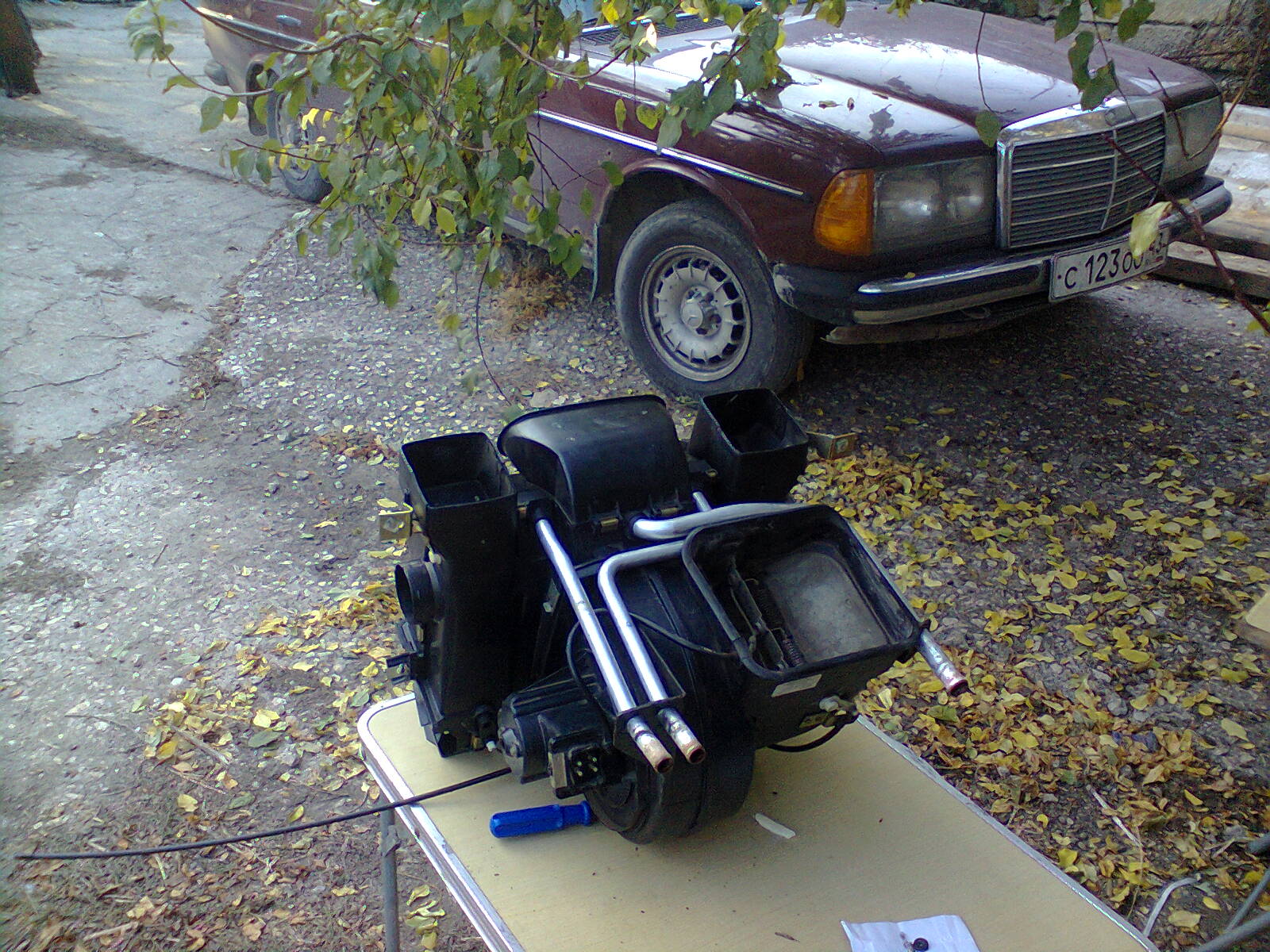

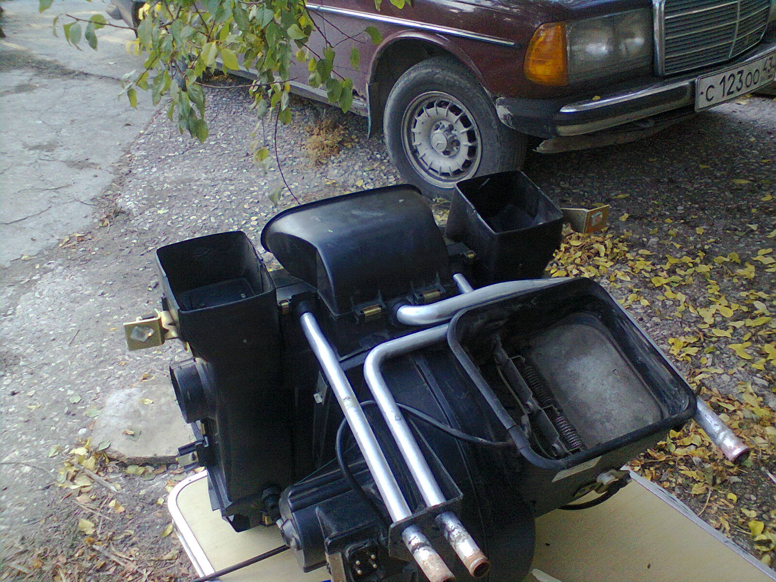

а вот и продолжение со счастливым концом.
радиатор промывается так.
наливается полным воды. вставляется компрессор в одно из отверстий. и кааак... и по очереди. и с разных сторон. и так и сяк и на перекосяк. там столько шняги вылетело... мама дорогая.
продувается теперь естественно как положено.
ставятся под трубки новые резиновые колечки.
собирается всё взад. чуть-чуть ремонтируется пострадавший от прежних хозяев пластик.
устанавливается.
подключается.
вот это жарааа. на холостых жарит так что некуда деваться. засохнуть можно. ногти плавятся. подошвы отклеиваются.
всё получилось.

кстати. если по-быстрому то можно не снимая печки дунуть.
шланги по-длинее подключить. чтоб под капотом чисто осталось.
воды налить.
и компрессором...

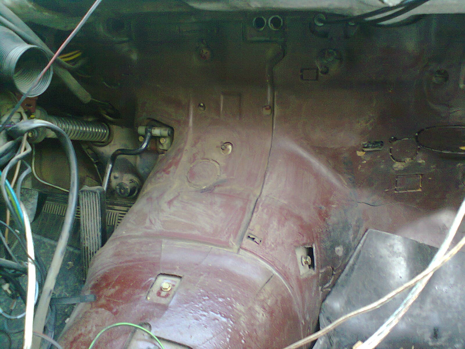

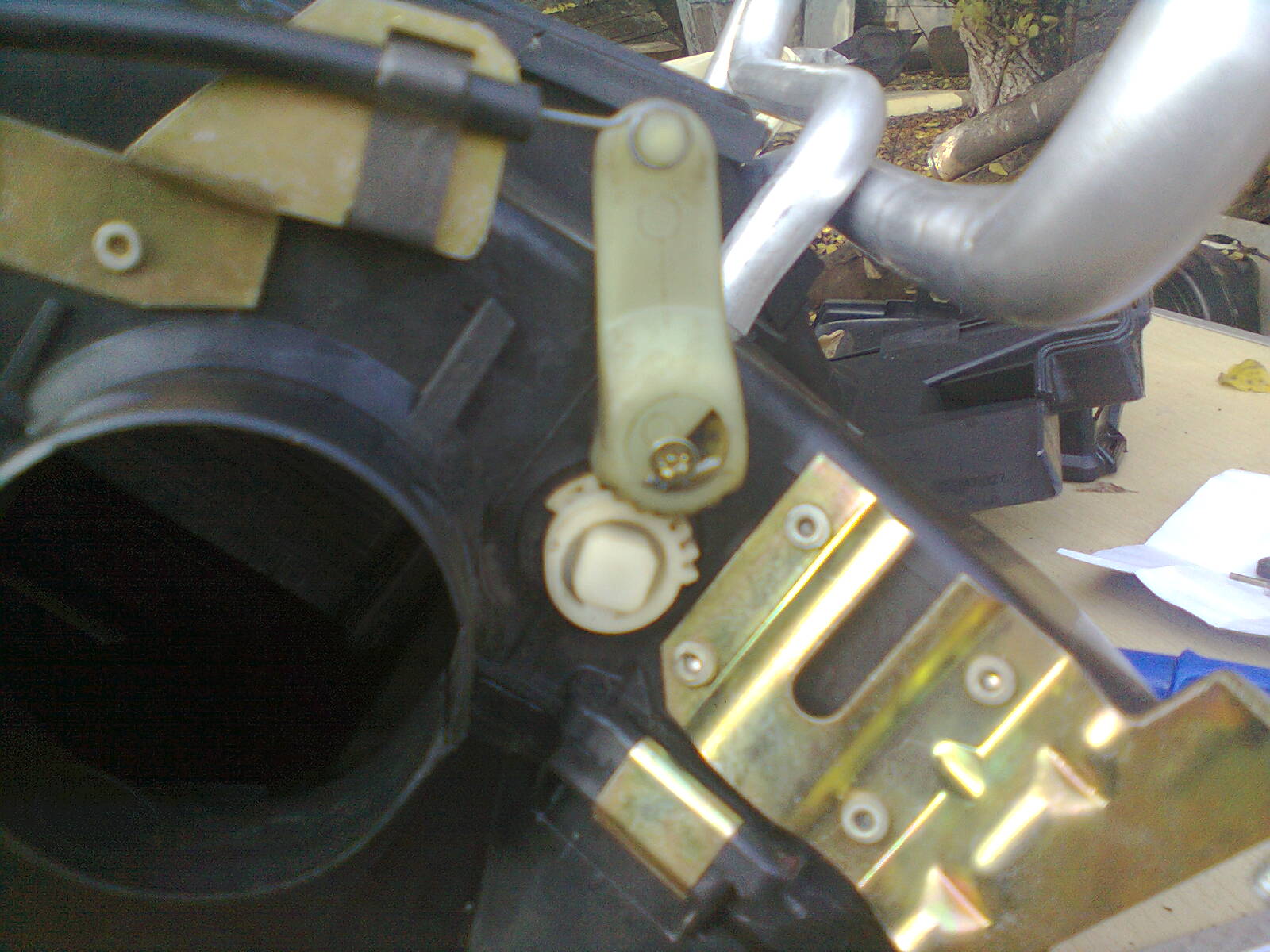

начал ставить торпеду и сначала даже пукнул слегка. но потом разобрался.
1. во время установки корпус печки должен быть не прикреплен к кузову для того чтобы можно было её отогнуть и соединить воздуховоды идущие к стеклу. то есть панель - печка. после их соединения можно крепить.
в идеале и шланги тосола прикручивать после установки панели. больше хода печки получается.
2. всё-таки накосячил. при снятии торпеды погорячился. сдёргивал гофры с боковых воздуховодов и поломал посадочные места для защёлок.
место где гофра из печки подходит к окошку в панели надо прежде чем сдёргивать гофру изнутри повернуть в любую сторону. тогда защёлки открываются и можно снять.
думал сдёрнуть гофру а она так крепко сидит что поломались крепления а гофра не снялась.
пришлось сделать новые окошки для защёлок. поставил. всё держится. правда уже без огромной гроверной шайбы.
