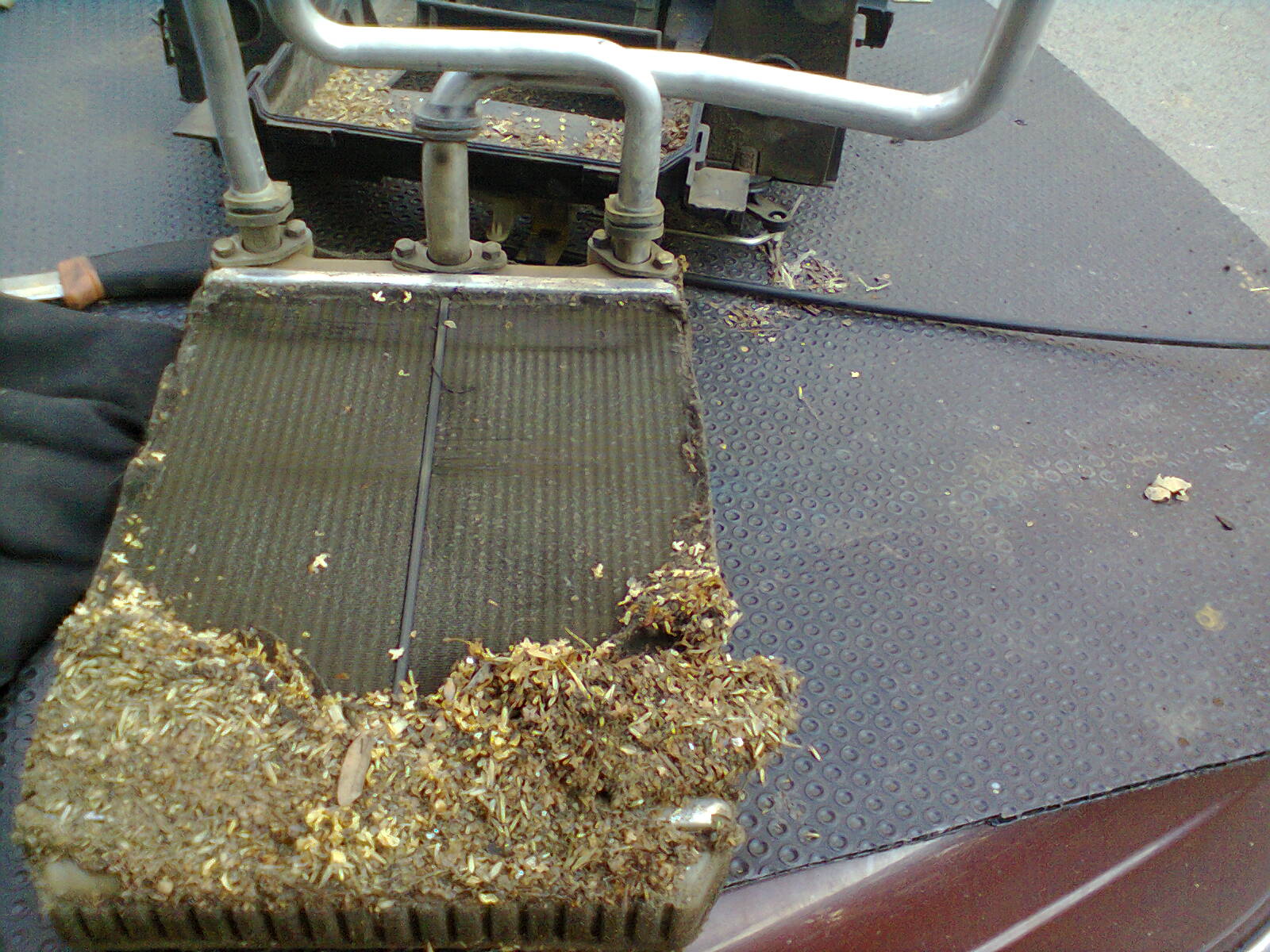

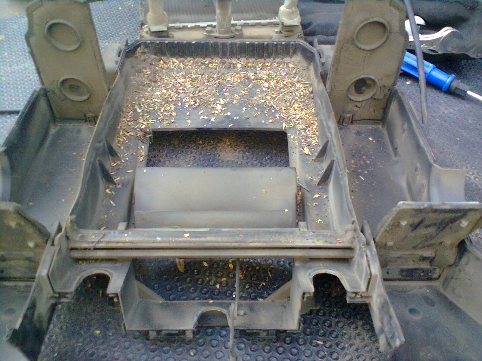

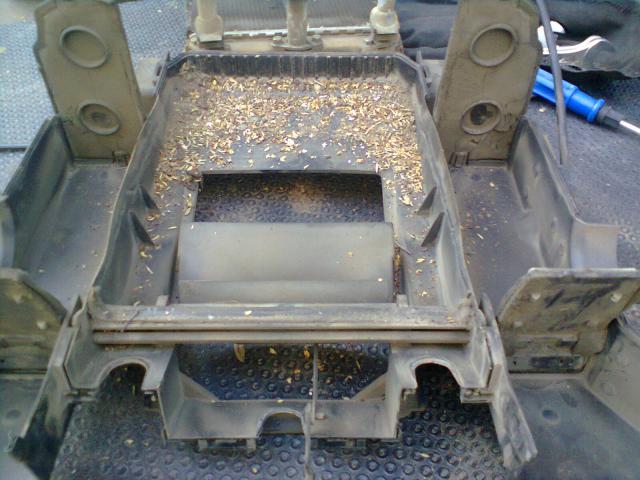

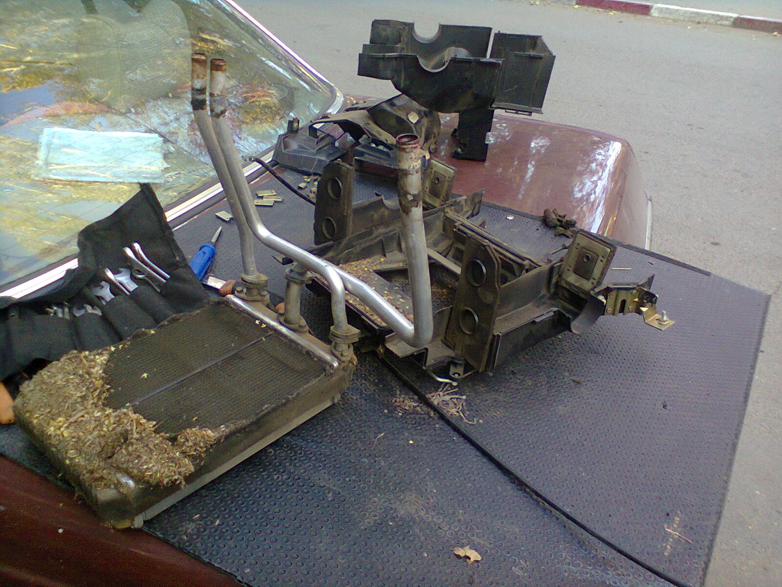

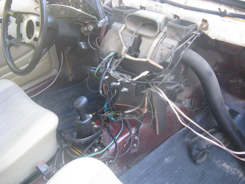

Отправлено 04 November 2015 - 20:46
если бы в сервис обратиться с просьбой починить печку интересно сколько бы это стоило... :gigi:

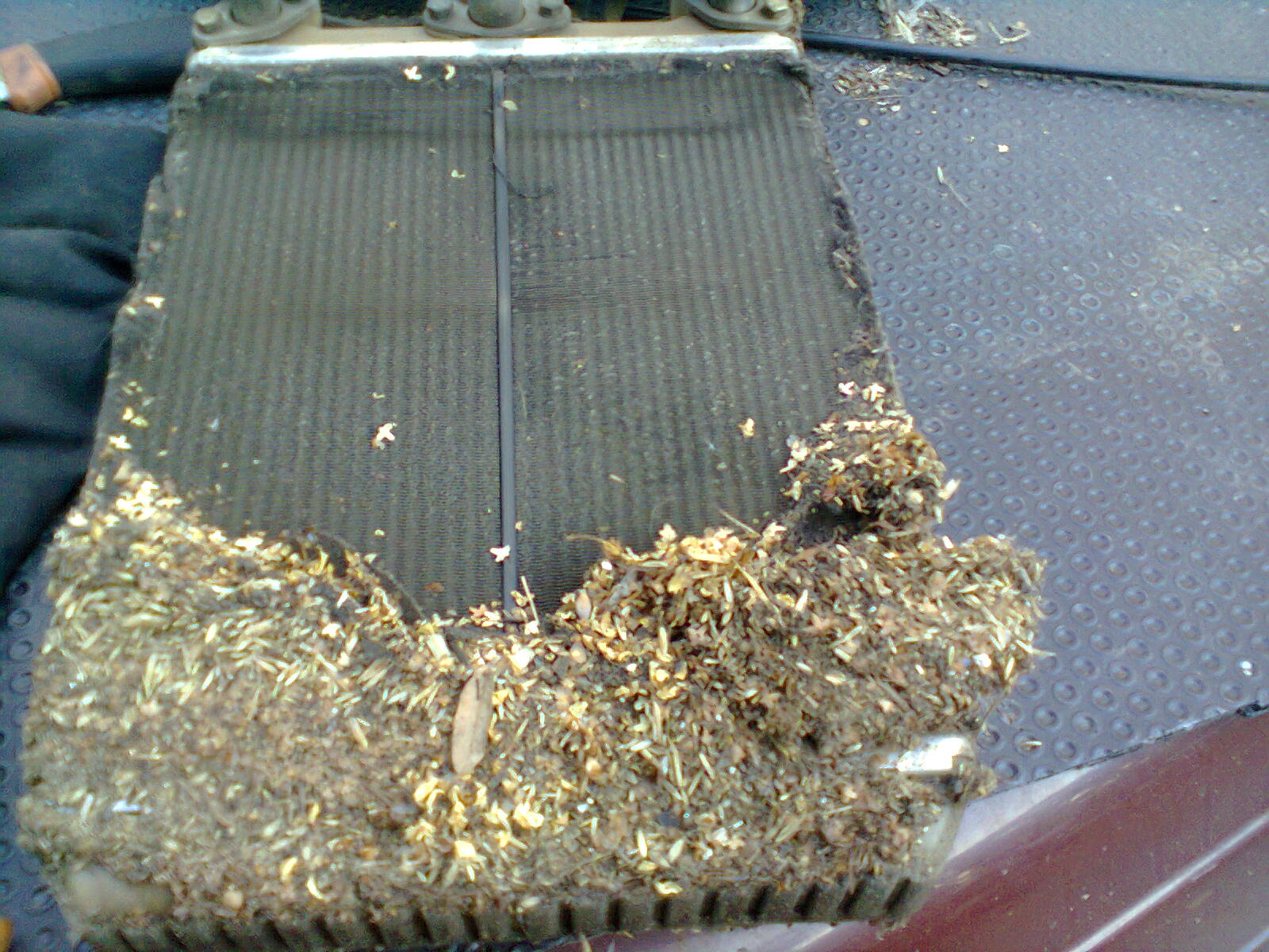

Отправлено 04 November 2015 - 20:52
а было тама вот оно чё.
культурный слой в палец толщиной :mrgreen:
#17 ОФФЛАЙН   sheremet
  • Cообщений: 24761
Отправлено 04 November 2015 - 20:57
тупо замена радиатора с мойкой печки изнутри - десятка.
#18 ОФФЛАЙН   ГриДобри
ГриДобри
  • Cообщений: 1710
  • Город:Саратов
    W123 230E
Отправлено 04 November 2015 - 20:58
и внутри примерно то же самое...
одел резиновые патрубки на трубки.
пошёл на мойку и по очереди вставляли в них карчер и дули туда-сюда.
появился довольно сносный проходняк по сравнению с тем что было. водительская сторона ваще почти не продувалась.
ну и соты по наружке три раза проливали химией и полоскали. тоже появился проходняк.
#19 ОФФЛАЙН   sheremet
  • Cообщений: 24761
Отправлено 04 November 2015 - 21:00
бестолковое занятие. внутри каменный нарост. представь чайник, который более тридцати лет не чистили от накипи...
