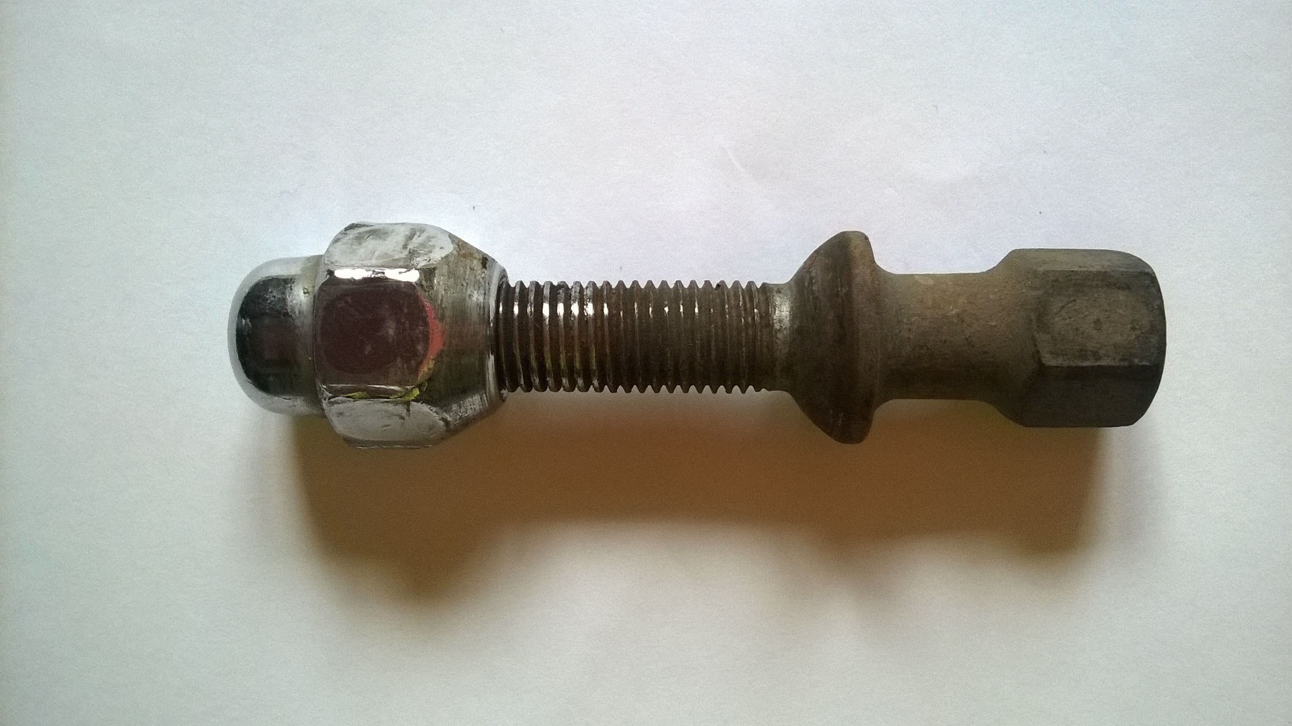

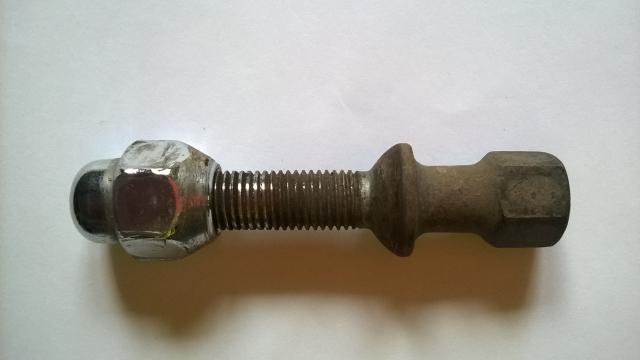

скручивал гайку и скажу вам что совсем не легко её отвернуть. хотя и посадки разные.
а уж о центровании... так это вы сначала думате что пишите а уж потом...
и то так чтоб не поржать над человеком который делает своими руками и головой а только лишь чтобы обратить его внимание на нюанс которы вы увидели.
развратил многих интернет. в морду ведь никто не даст за грубые слова.

#27 ОФФЛАЙН   Сим
Отправлено 11 August 2015 - 13:43
3. как-нибудь на досуге попробуй даже не ПРОСВЕРЛИТЬ а всего лишь РАССВЕРЛИТЬ отверстие до 12-ти мм. в ступице. тебя ждёт горькое разочарование... не говоря уже о том чтобы нарезать резьбу. да под десять болтов :lol: :lol: :lol:
думай прежде чем что-то советовать. а то так. сидя у компа пишешь первое что взбредёт в голову да ещё и в грубой форме. так не красиво. можно со временем растерять остатки авторитета.
3 пересверлил СОБСТВЕННОРучно, а "неуребятнасервисе" так что мысли свои про авторитет ну ты понял, куда их всунь.
На все про все хватило 10 минут и простейщего инструмента из гаража.
И кстати ЗАЧЕМ персверливать на обоих ступицах и почему тогда не на всех
#28 ОФФЛАЙН   Сим
Отправлено 11 August 2015 - 13:52
затянуть диски расчитанные на полсферические болты конусными гайками и причом расписать что это пРАВИЛЬНО........... это не нюанс, поверь, это безопасность на дороге, причом ладно бы только твоя, :lol:
это точно :lol:
