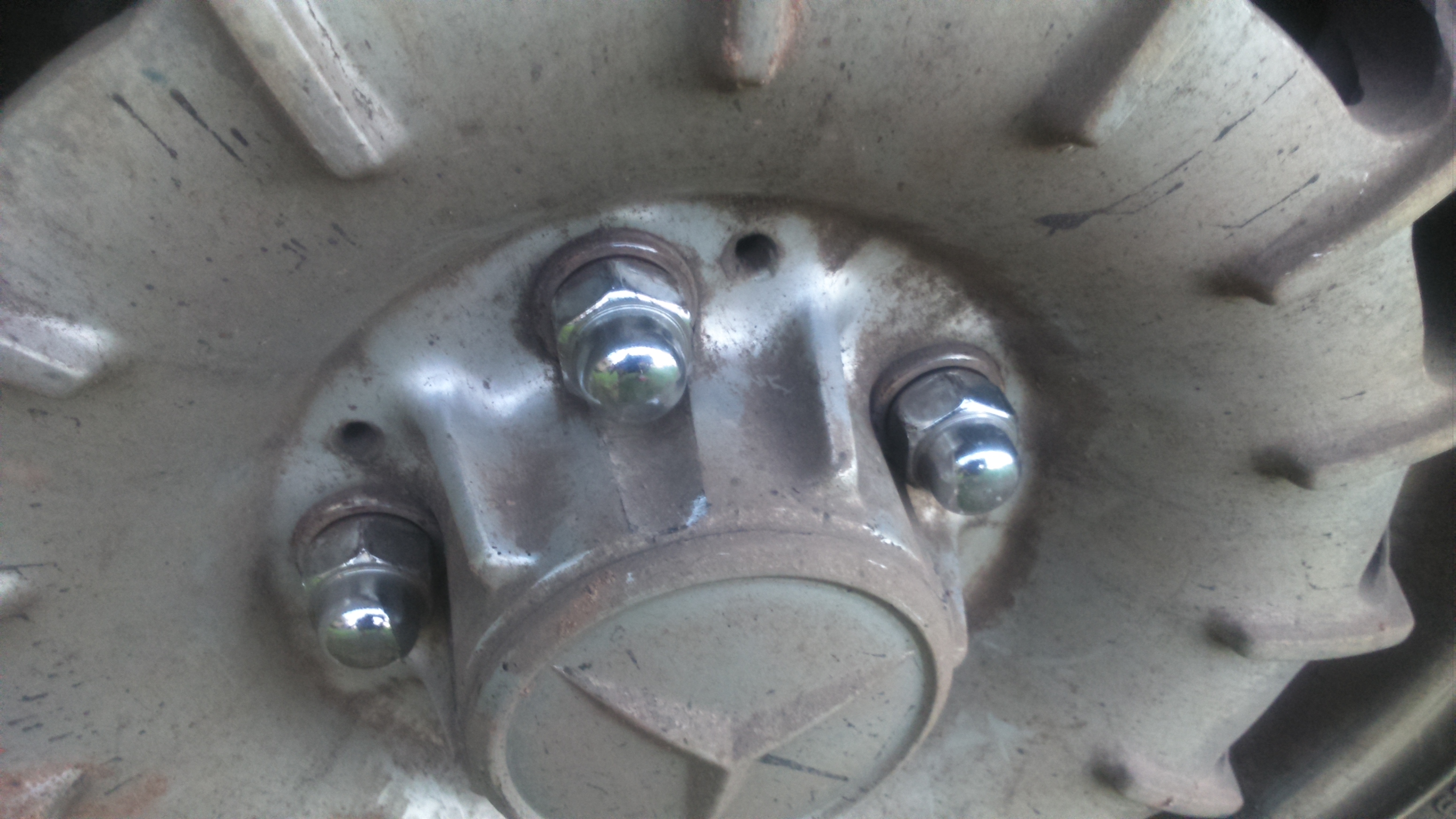

вчера из Костромы вернулись. а перед выездом на шиномонтаже ТРИ болта провернулись.
так и пришлось ехать на ДВУХ!!! а это 650 в одну сторону...........
поехал ремонтировать :hi:

- сверло ступицу не берёт. разворачивали развёрткой на 12. на шпильках резьба 12мм. посадка на 12.5мм. шлицы 13мм.
как теперь разводить колодки ручника - хз. в проекте сверху в тормозном диске просверлить отверстие. как у Спринтера.
- шляпки шпилек с одной стороны подрезали - ступица мешается.
- балонник не влезает. колёсные гайки теперь крутятся только лишь свечной головкой на 21.
материалы :
- шпильки на 12 от Форда Фокуса(Ф1 или Ф2 - одинаковые) - в любом сервисе полно за безденег. так как при замене блока подшипника чё-то там не знаю чё. вобщем до хера их. набрал 9 шт. больше не было - отдал 200 руб. десятый пришлось покупать в магазе - 80 руб. шт.
- гаки на разборе - 10 шт. 100 рублей.
ну и за работу пацанам 2000 руб.
вот так радикально решил эту проблему.
кто-то сказет колхозно??????????? в ответ скажу : зато надёжно!!!!!!!!!!!!
Никогда не разводил колодки через дырку! Отвинчиваешь суппорт. Скидываешь тормозной диск и регулируешь колодки так, чтобы барабан одевался в притирку. Делать то раз в два года, - не проблема!
А вот то, что у тебя теперь нет конусов на крепеже, хреново. Центровка колеса не пойми какая!
Или гайки конусные?

гайки конусные :kruto:
а посадочные места то поди полусфера
#15 ОФФЛАЙН   ГриДобри
ГриДобри
  • Cообщений: 1710
  • Город:Саратов
    W123 230E
Отправлено 10 August 2015 - 22:31
ну и...
#16 ОФФЛАЙН   Сим
Отправлено 10 August 2015 - 22:33
ну и...
да сам скоро поймеш :lol: главное быстро теперь не езди.

Могут открутится, достаточно легко т.к. площадь прижима практически отсутствует http://w202club.com/...hp?topic=8150.0
как раз цена хорошего рычага в сборе
одну решил, но нажил другую. теперь регулярно проверять затяжку гаек надо.
колхозно - да. надёжно - нет! см выше.
центровки нет, площади контакта гайки и диска почти нет, чпокусовские шпильки, даже на самих фордах - расходник.
