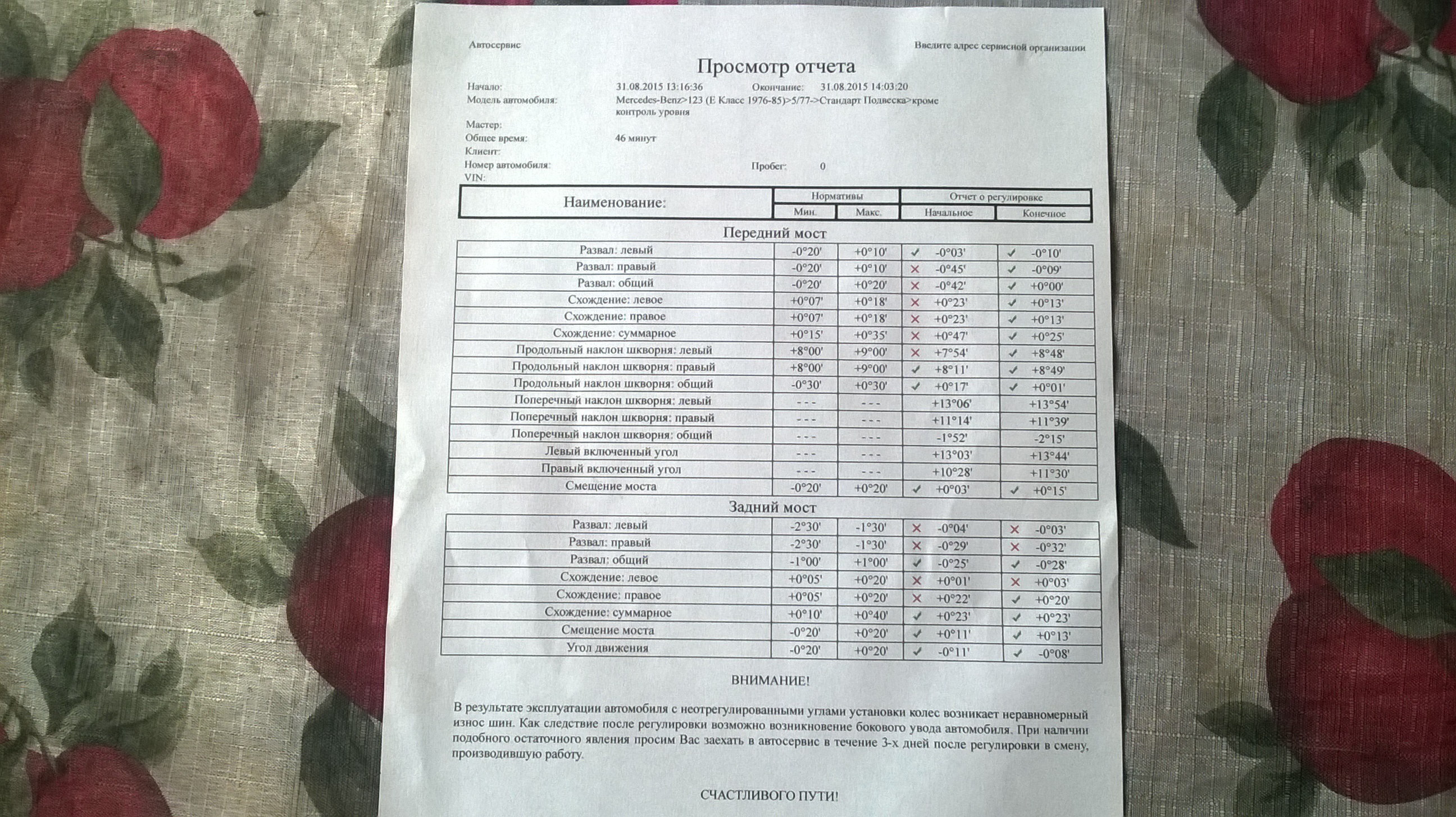

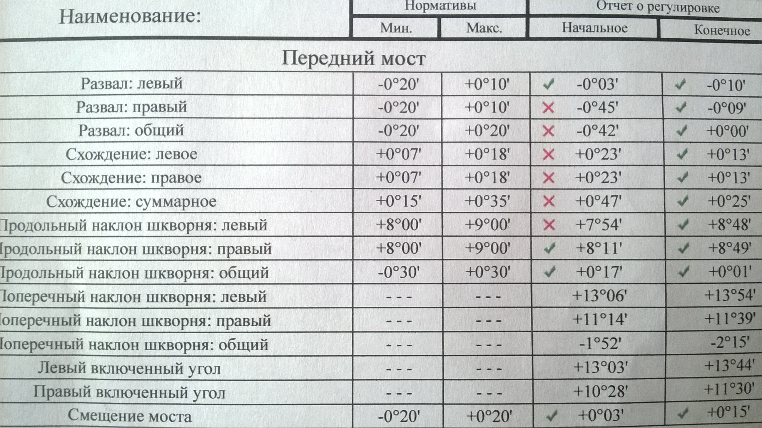

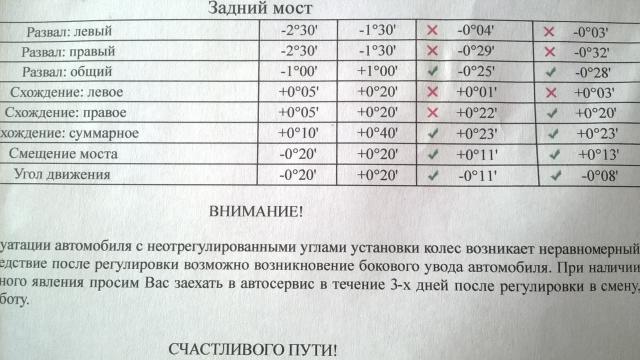

Отправлено 31 August 2015 - 16:14
Так ты им говоришь - Кастер поставили, и больше не крутить!
При смене величины кастера потом, всё снова по кругу идёт!
Порядок вытекает из понимания сути и применим к каждой машине. Но многие современные не имеют регулировки кастера. Наши - уникальны в этом!
Пару лет назад, у нас, 1200 за ось.
Кит, посмотри пожалуста, а так верно?
#27 ОФФЛАЙН   kit123
kit123
  • Cообщений: 2233
  • Город:Москва, ЮВАО
Отправлено 31 August 2015 - 17:56
Молоток! Они не сказали тебе, что ты их изнасиловал? Всё идеально!
Развал на заднем правом колесе великоват! Подумай что там и как.
Сообщение отредактировал kit123: 31 August 2015 - 18:00

на нём-то резину и сожрало...
#29 ОФФЛАЙН   kit123
kit123
  • Cообщений: 2233
Отправлено 31 August 2015 - 21:59
Посмотри свою предыдущую распечатку. В ней разница наоборот.
Попробуй поставить на зад, например, зимние колёса и на диагностику прокатись. Что там будет?
Сообщение отредактировал kit123: 01 September 2015 - 01:28
