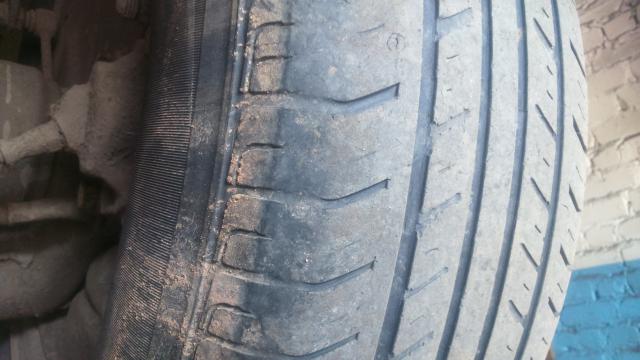

шо-то не понял в чём прикол...
все колёса как колёса а это...
подрамник?
гнутый рычаг?
пружина?
сайлент-блоки?
подшипник?
х.з.

и не связан ли неравномерный износ покрышки правого заднего колеса с дырой в ланжероне из моей же соседней темы.

На сход-развал заедь.

Нет, не регулируется. Но кривые углы и, соответственно, кривую подвеску вымерить можно.
Если углы ровные, может колесо когда-то было съедено, будучи на передней оси?

Только перед замерами лучше поставить не съеденные колёса, чтобы исключить погрешность от резины. И подкачать одинаково.

нет. резину нигде больше не жрёт.

а не в давлении ли весь прикол. недавно шиномонтаж посещал на предмет изъятия самореза как раз из этой покрышки. а прокол саморезом как известно заметишь не сразу. слишком медленно спускает. езжу очень много и каждый день.
возможно покатался на пустом колесе пару-тройку тысячь килиметров.
понаблюдаю.

тож такое было! 2 покрышки выбросил задние, были с саморезами, но заметил их уже когда на саморезах шляпки об асфальт сточились! постоянно подкачивал в основном ездил на полуспущенных по 1.5 атмосферы. износились внутренние края шин до ниток! поменял шины, надул по 2.5 все норм.
внутренние потому что на задней оси делается СХОЖДЕНИЕ и колеса стоят домиком, при наличии малого давления возрастает нагрузка именно на внутренние края!

Была у меня когда-то такая ситуация. Брат при повороте весной по грязи потерял слегка управление и задним колесом , его наружной боковой частью , стукнулся о бордюр. Погнул рычаг, заменили. Далее ездил, а резина достаточно сильно изнашивалась. Заехали на стенд, померяли, колесо за пределами , в красной зоне. Результат , регулировать было нечего, пришлось попробовать поменять подрамник. После замены оказалось , что ухо крепежа на подрамнике тоже после удара деформировалась, глазами не видно. На новом подрамнике , проблема исчезла.

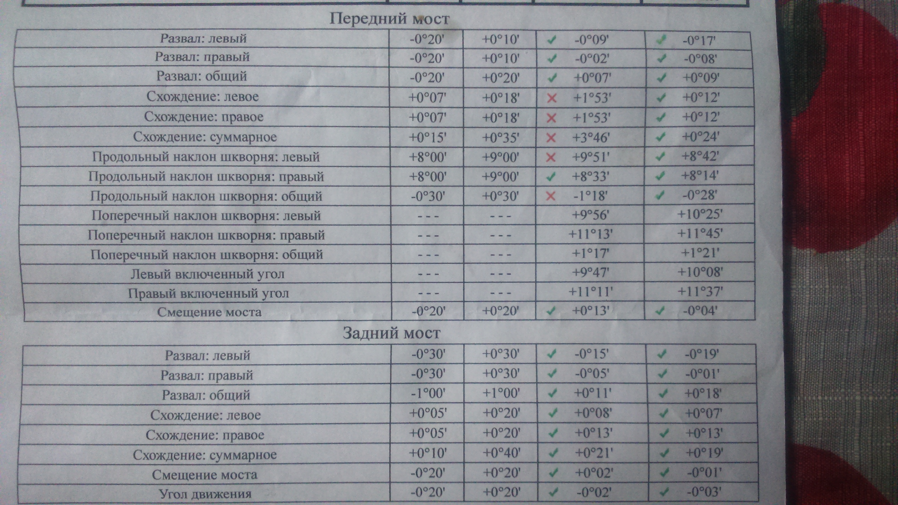

Сообщение отредактировал ГриДобри: 17 August 2015 - 18:05

Гриш! Криво тебе колёса выставили. Кастор должен быть одинаковым! Потом всё остальное.
