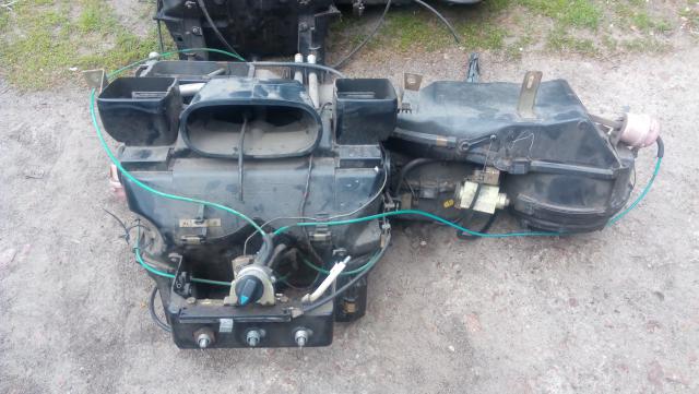

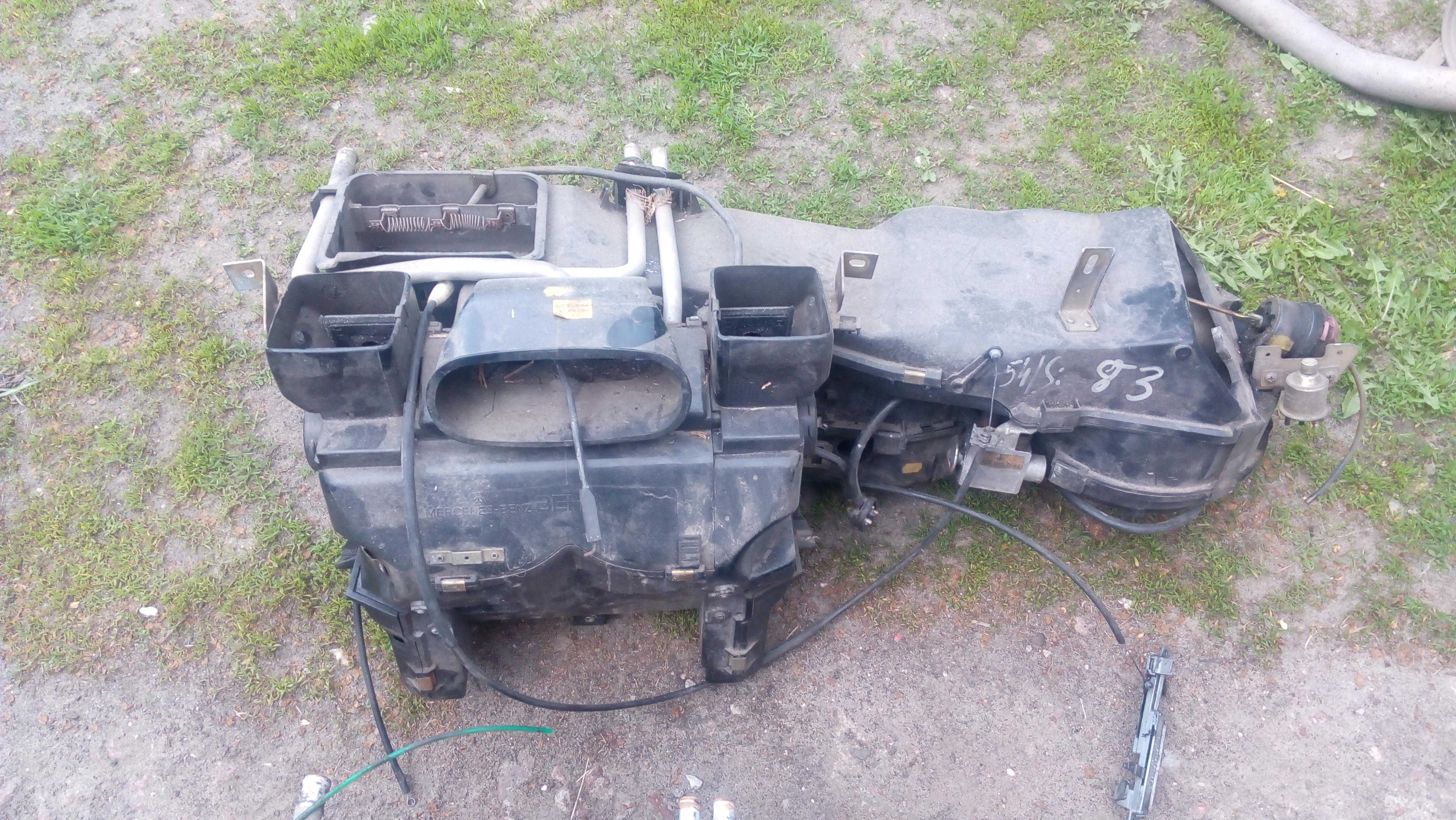

Отправлено 11 May 2016 - 09:12
Подниму тему. Теперь у меня есть рестайловая печка без колёсика и дорестайловая с крутилкой, проводкой, вакуумными трубками. Отличаются сильно, на дорестайловой заслонки верх/низ управляются вакуумом. Зачем это? Кто может объяснить принцип работы дорестайлового кондея.
Получится скрестить рестайловую печку с дорестайловым регулятором?

Отправлено 11 May 2016 - 12:31
А тут проблемы никакой, крутилка это терморегулятор, засовывай в испаритель и щастье тебе

Отправлено 11 May 2016 - 14:49
[/quote]
А у тебя печка, что на фото, случайно не от климата? Не вижу на печке пластикового кронштейна куда крепятся три основные "крутилки" управления печкой или я ошибаюсь?

Отправлено 11 May 2016 - 21:30
Он обломан.

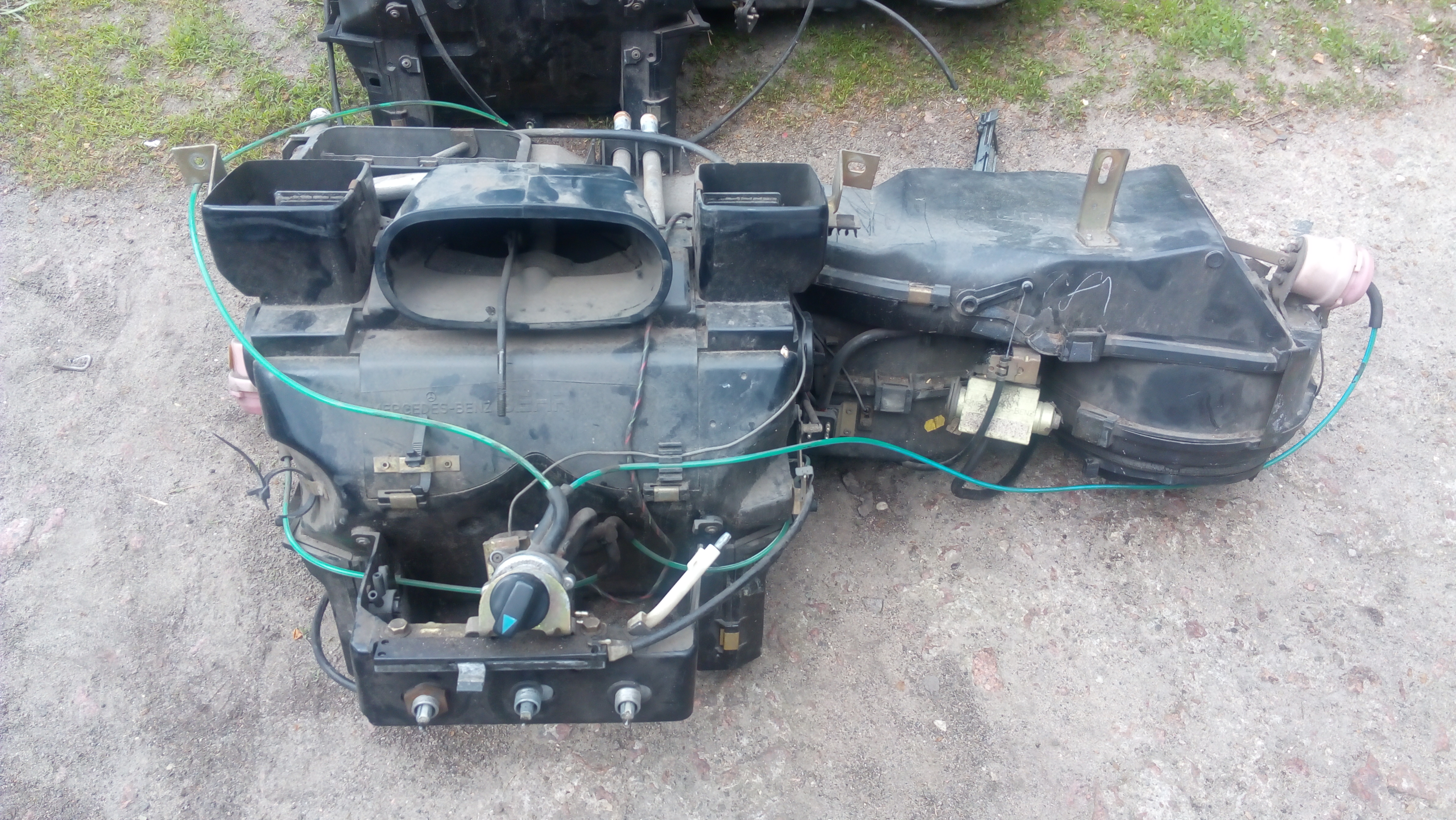

Отправлено 16 May 2016 - 16:02
Это понятно, а вакуумные трубки на заслонки просто заглушить, оставить только рециркуляцию?

Отправлено 16 May 2016 - 18:11
Ближе к ночи отпишусь.
