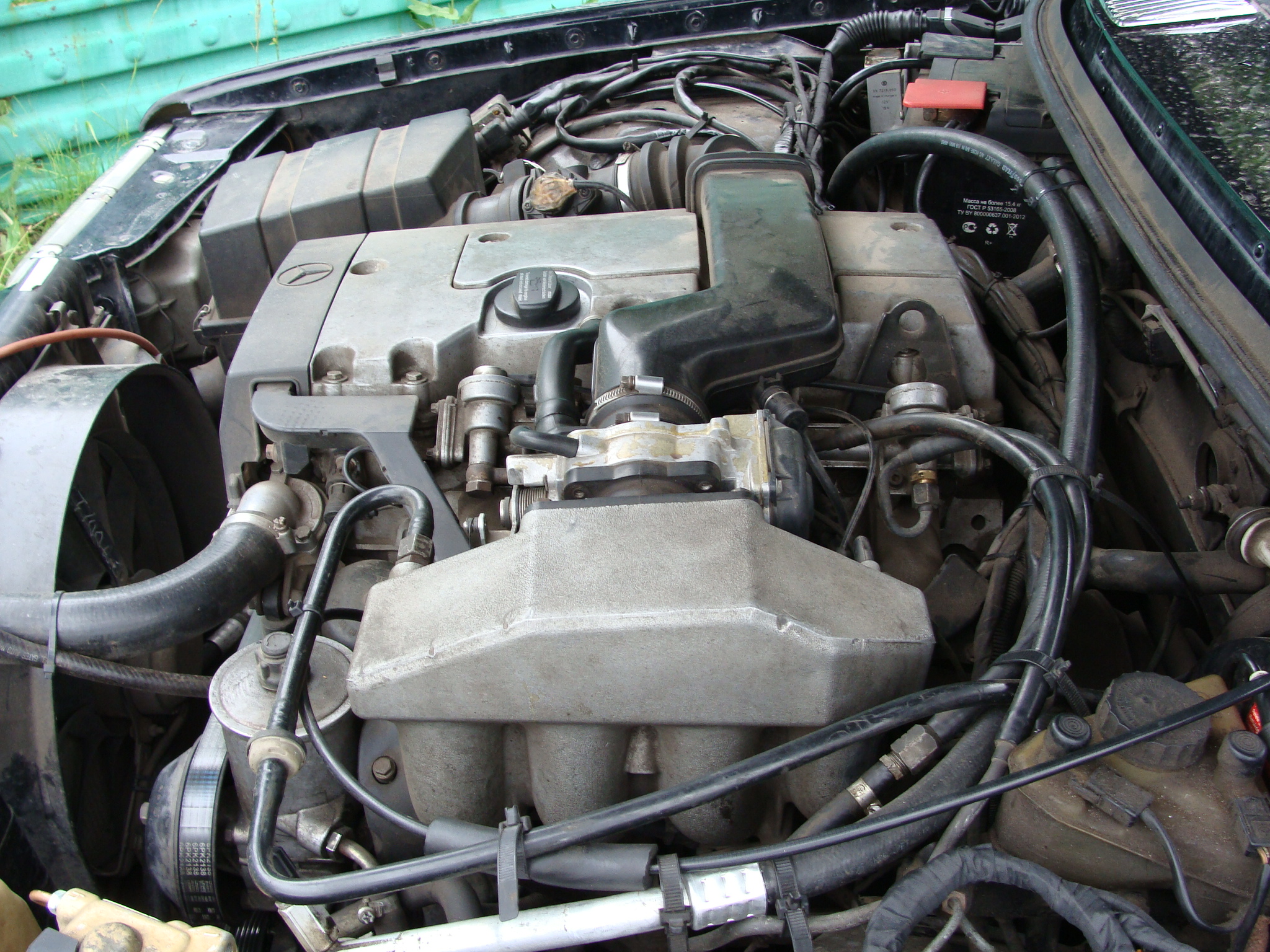

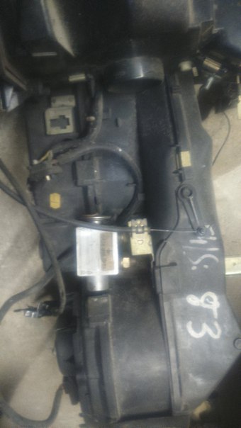

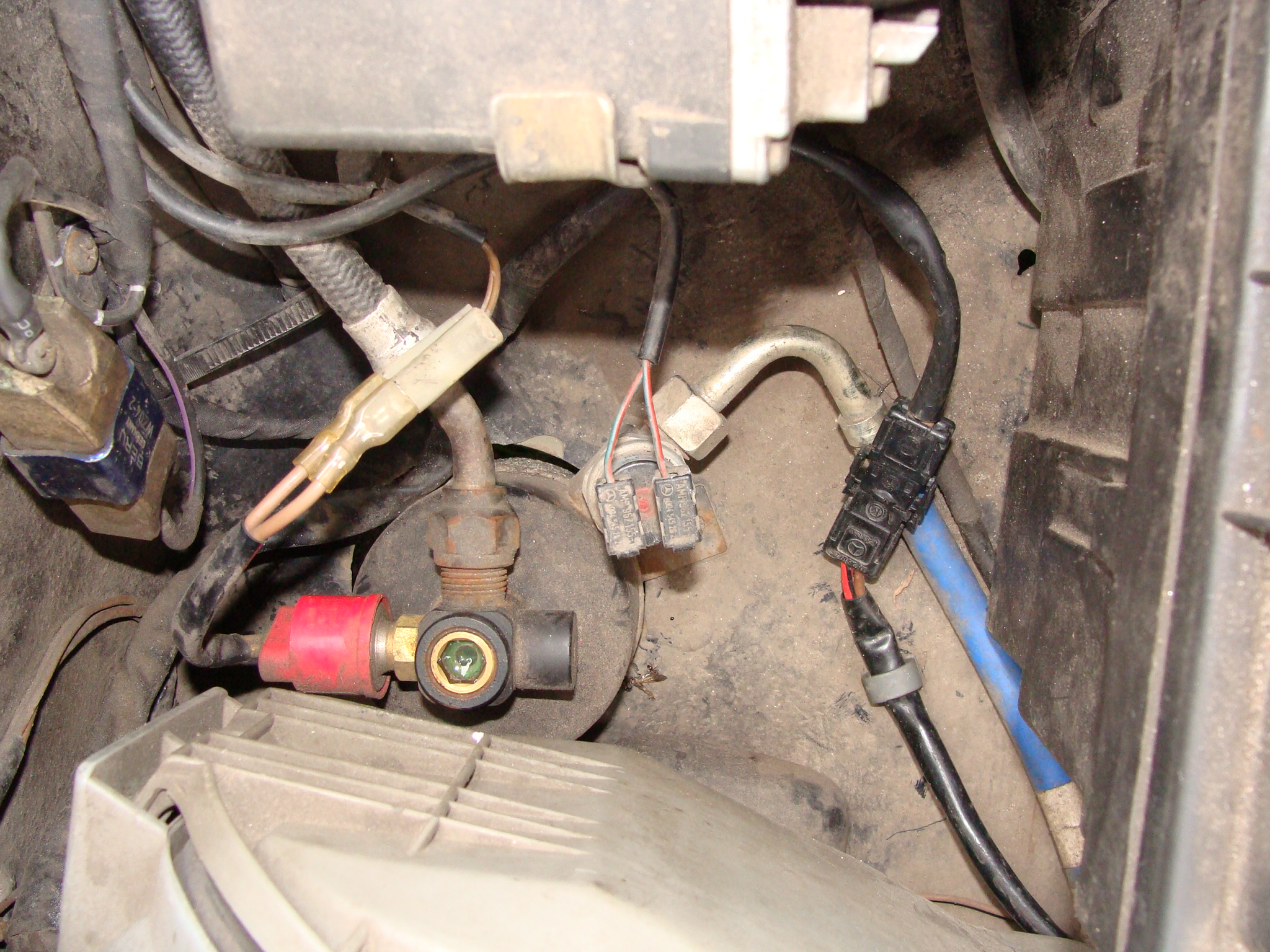

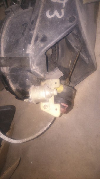

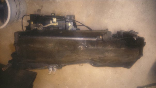

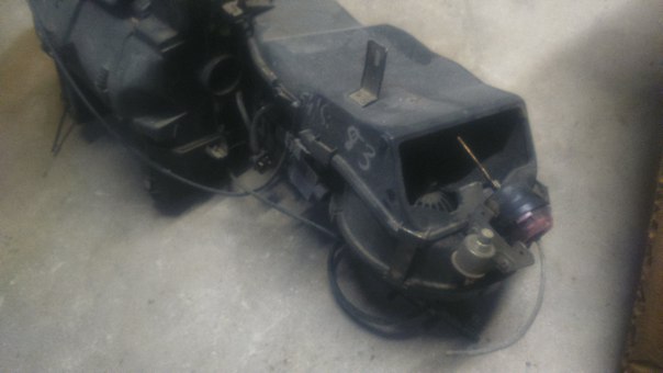

Предлагают кондейную печку на мой 123 за 50$. Так как хочу заменить двигатель на М104, буду брать донора, и есть мысль все остальные элементы кондиционера 124-го соединить с печкой 123-го.
Как считаете, возможно ли? Состыкуются патрубки 124-го с испарителем 123-го? Управление наверное ограничится кнопкой вкл/выкл.

Надо по месту смотреть, даже если не подойдут печку кондейную от 123 можно будет здесь продать намного дороже чем 50 баксов!

быстрей всего можно! Шланги конечно не состыкуются,но это не страшно-на заказ сделаешь новые...радиатор кондеевский и вентилятор от 124 врятли встанет на штатное место,надо "родной" ставить,или мудрить что то..

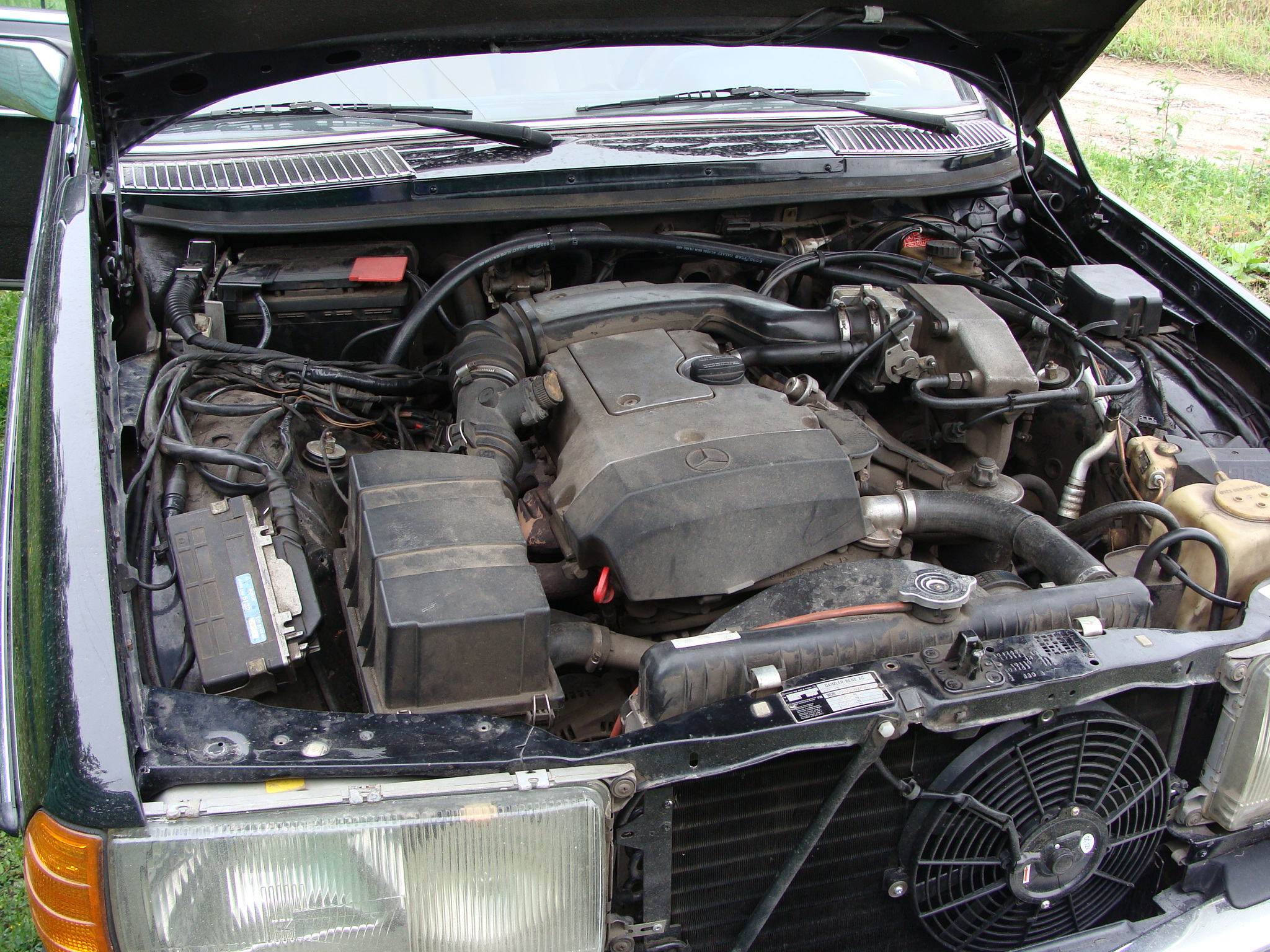

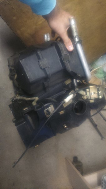

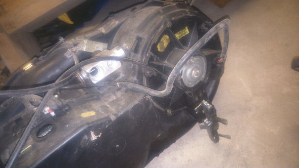

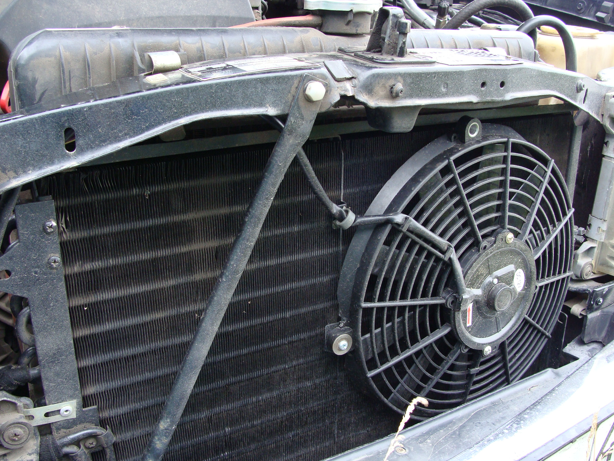

делал вот так. печка от 123 рестайла, с колесиком, управление компрессором через реле от 124, компрессор от 202, радиатор от 124- переделанный малост, вентилятор от жигуля, шланги к компрессору- самопал, остальные родные, осушитель новый, все на 134 фреоне.

А это уже конкретика, спасибо!
