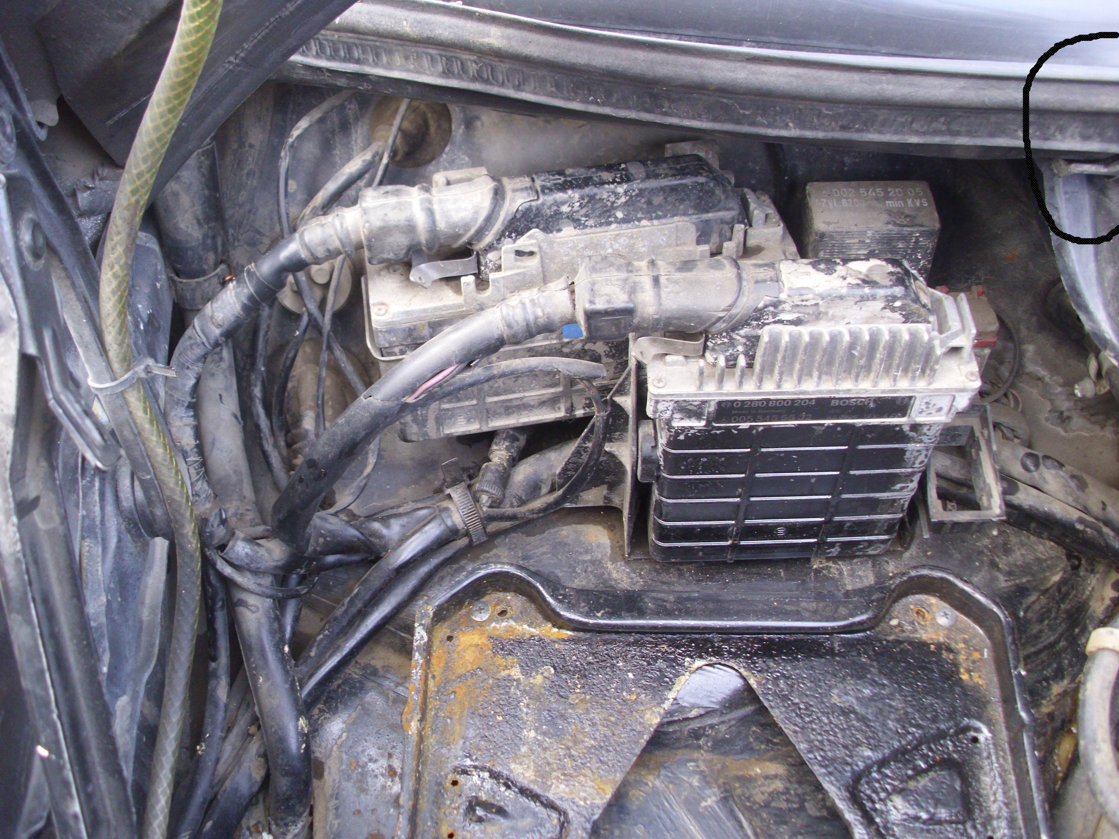

А проверить то как? Чтобы верняк? Так же лить воду? Большим объемом, что бы проявилась сразу.
Ну да вылить воду в центре на дворник , должна слиться по середине около коробки

ОК! Парни. Пошел все проверять.

Проводочек заходит под задний диван и уходит в редуктор
Неа, не с печки!

На картинке красным в жгут к мозгу КЕ. А что, рассоединить требуется? Тогда разъем (вернее их 2) ищи идя по этому жгуту под пассажирским сиденьем. В разъеме к мозгам они скручены и запаяны.
Провода сухие......ночью был дождичек. А в салоне тоже пока не видно, я всю воду опять тряпкой и шприцем удалил. может и копится где. В отделение аккумулятора попадает вода, нашел откуда. Вот здесь не плотно стоки стыкуются.
Ща пойду исправлять этот стык.
Ты это.........., заходи если чё.

подними машину и проверь отверстия где лонжероны в пол переходят. это дренаж воды из полости, где стоит акум. если забиты или заварены, то надо восстановить.
Ну да..............были заварены. Просверлил. А что? Ну понятно.............что вода стекает,........что бы не гуляла по салону. Но как сделать так,................ :confused: что бы она туда и не попадала????

Если машина не едет, и вода только дождь - в салоне мокро?
Если нет дождя и ездить по лужам, в салоне вода есть?
а вот она оттуда и шла в салон. возможно это был один из нескольких путей. проверяй дальше...
Не едет, дождь - и в салоне вода. Стоки проверял с люка. Да и обшивка бы в салоне на потолке дала бы знать. Она сухая. Лоб проклеил.
Если не повторятся,.....все описывал, то , что проделал. Вот в том то и загвоздка...............ЧТО ЕЩЕ ПРОВЕРИТЬ? Откуда, бля (это я не для грубости, просто уже нет мочи, что проверить?), она еще может попадать? Визуально не где не каплет и не течет,...........просто потом потихоньку ковралин сырой в ногах у переднего пассажира и у заднего правого.

Как видишь, многое чего сразу делал: и уплотнял слив с люка, уплотнял молдинг порога, а самое главное - просверлил технологические отверстия в пороге, которые были заварены. Что то из всего этого..... :closedeyes: , хм!...........вроде как сработало. Но пока воды вроде нет,.......по крайней мере ковралин в салоне сухой.

Я тебе дал совет, на фото мне ржа показалась, дык надо все разбирать и зачищать заделывать а то до дыр сгноишь кузов, заодно посмотришь откуда текло решишь вопрос.
Это ты дадь прикалываешь по твоим фотам ответ очевиден вроде :redface: Открой капот под дворником есть решеточка открой её там 2 резинки для стока воды посмотри плотно стоят? но по виду у тебя дренаж под стеклом в шланг не опущен вся вода тупа под аккум льется и в салон, этот дренаж слева и справа одинаковый
