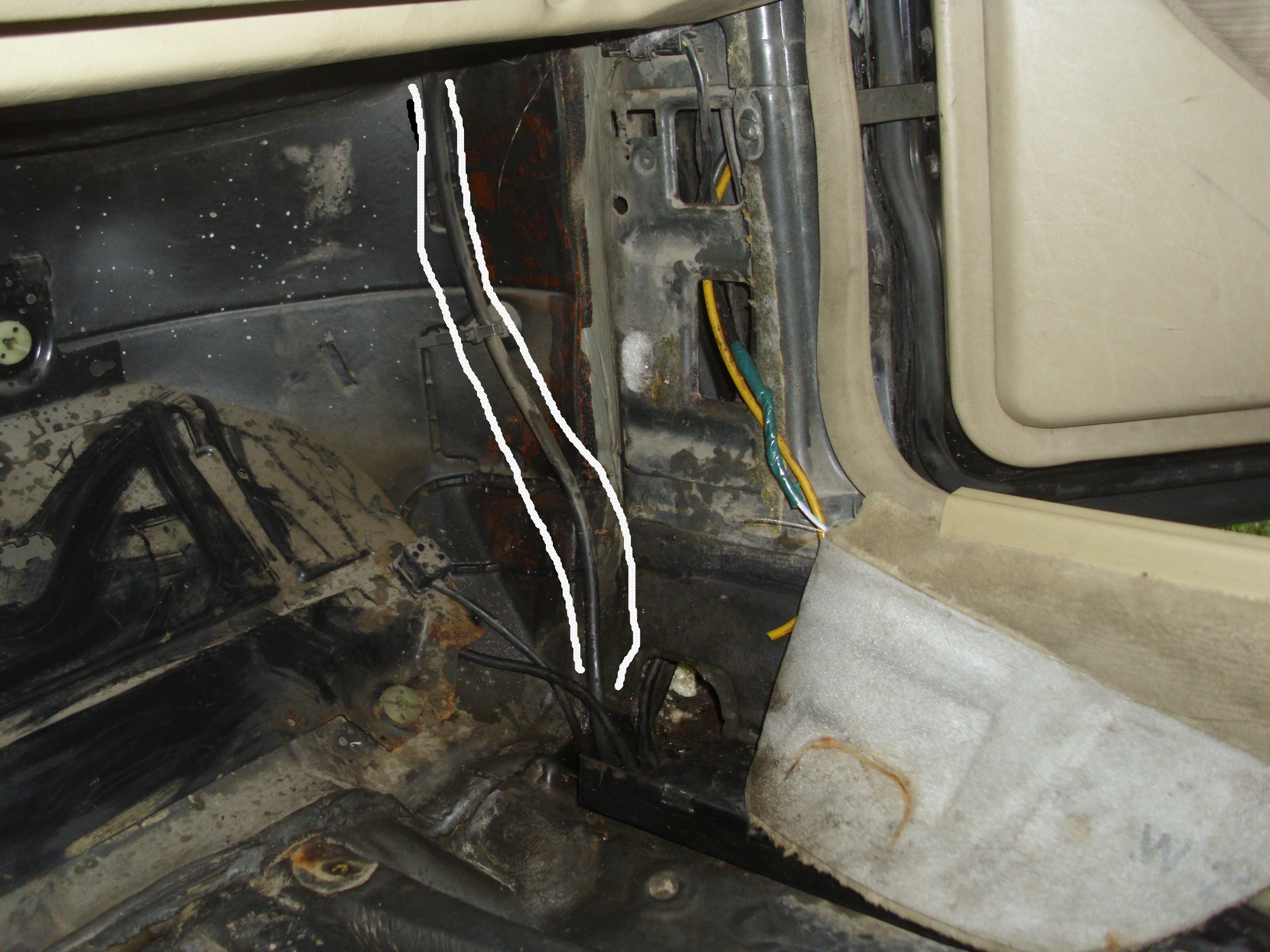

Уважаемые, очень надо срочно!!! Подскажите, что это за провод? Куда он идет? Выходит куда? Наверх, под капот? Наверняка многие должны это знать, Мерсоводы со стажем. У меня разбирать всю панель и смотреть методом тыка времени нет, да и может встать дороже :mrgreen:
Я попозже объясню, все расскажу, чтобы .....может кому то и еще пригодиться наверняка. Сейчас времени нет. ОК?

Два разъёма за бардачком на этом проводе.
Бардачек снимать?

Чтобы было понятнее,.....немного поподробнее. Моя тема, про воду в салоне....... Приключения не закончились!!!!!!!!!! :bangheat: Вот с этого провода, из рубашки, она проходит по днищу салона и куда то под бороду и далее не известно куда, так вот - из рубашки этого провода под ноги переднего пассажира, ( там тоже разъем и рубашка(кембрик) прерывается,..... на днище, при дожде, капает вода. Не в тех объемах конечно , как было, НО ОНА ЕСТЬ!!!!

...Подскажите, что это за провод? Куда он идет? Выходит куда? Наверх, под капот?...
Сильно похож на жгут, который идет на лямбда-зонд. Проходит в коробе и разъемы у него выходят из-под пассажирского сидения в сторону коробки на глушитель. А под капотом должен идти в жгут к мозгу КЕ.
Вот спасибо! Вы хоть посерьезней! Но............SORRY...............вот в пучек провода уходят.........это куда то сюда?

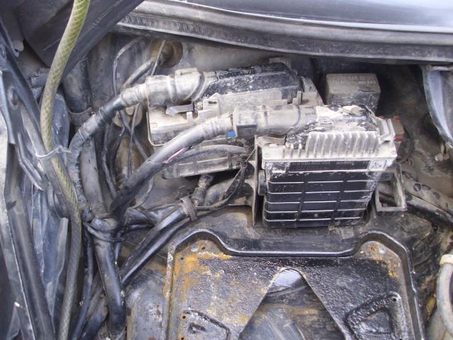

Если подергать изнутри, провода (у ЭБУ) не шевелятся? Для этого нужен напарник.

На картинке красным в жгут к мозгу КЕ. А что, рассоединить требуется? Тогда разъем (вернее их 2) ищи идя по этому жгуту под пассажирским сиденьем. В разъеме к мозгам они скручены и запаяны.
Ага, вот спасибо, как все таки, вариант, уж завтра гляну, ага. У нас уже поздно сегодня. :mrgreen:
Первый жэ идет моск АБС жэжэ
