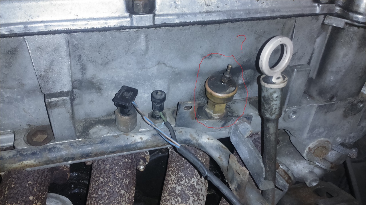

Отправлено 19 October 2015 - 21:26
А что это за датчик на 110 моторе?

От электромуфты вентилятора 102-го мотора. На 110-м что-то не припомню такого датчика, видимо заткнули дырку тем, что под рукой было.
Благодарю!А то я уже начал морочиться что за датчик и почему он не подключен :rolleyes:
Здесь должен быть термопневмо клапан с двумя сосками под трубки.
Служит для управления пневмоклапаном на выпускном коллекторе(система ЕГР ? или режим прогрева двигателя ?)
У меня для ЕГР клапан там.

Если мне не изменяет память- то температурный выключатель, замыкающийся при 100*, от машин с кондеем.
Спасибо!
Правильно. Это для кондея. Вроде доп вентилятор включает.
Если этот датчик тебе не нужен, то готов поменять на штатную заглушку :rolleyes:

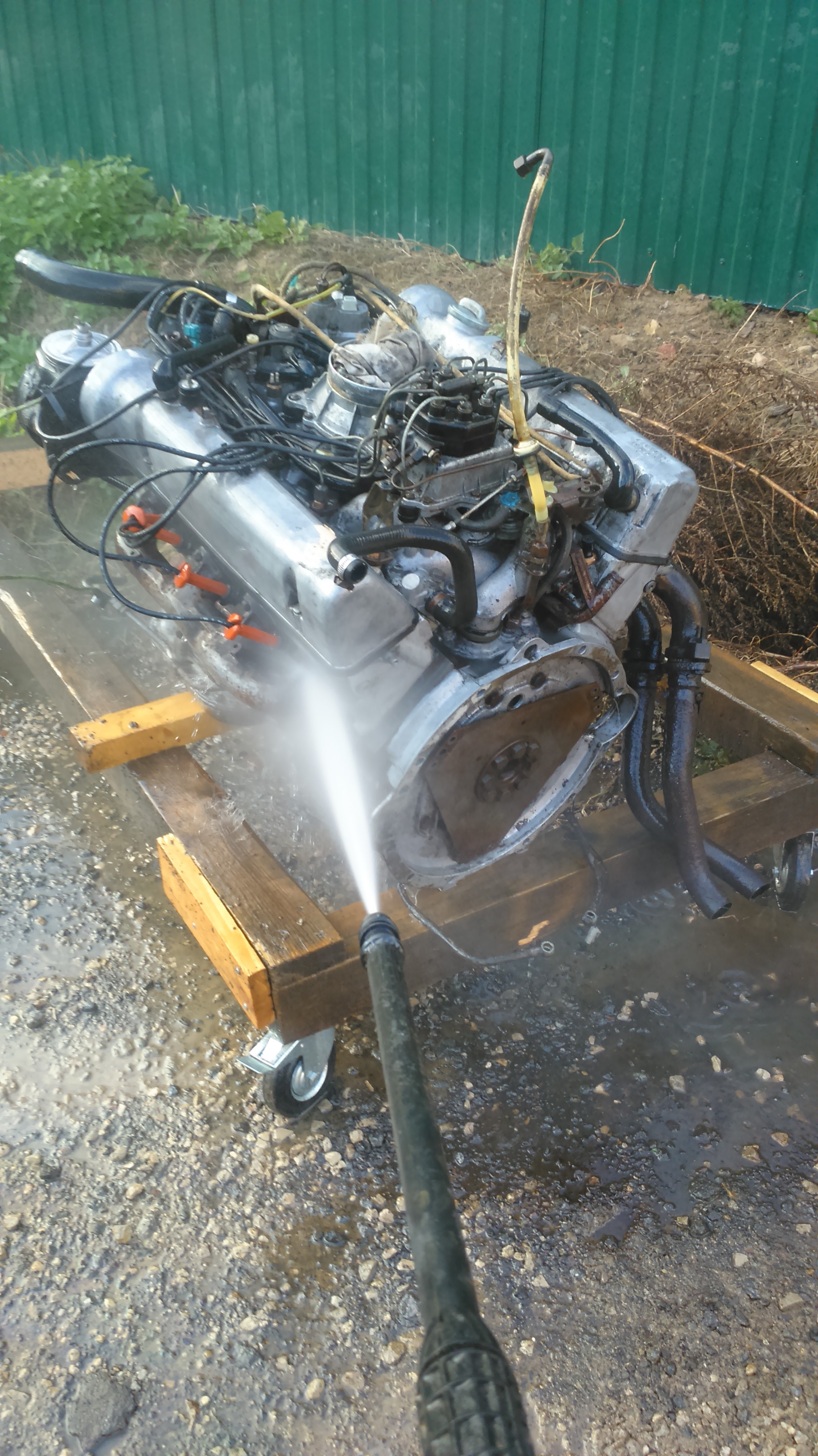

Отправлено 26 October 2015 - 18:08
М116
