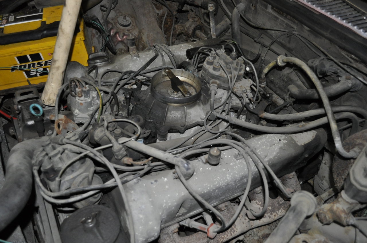

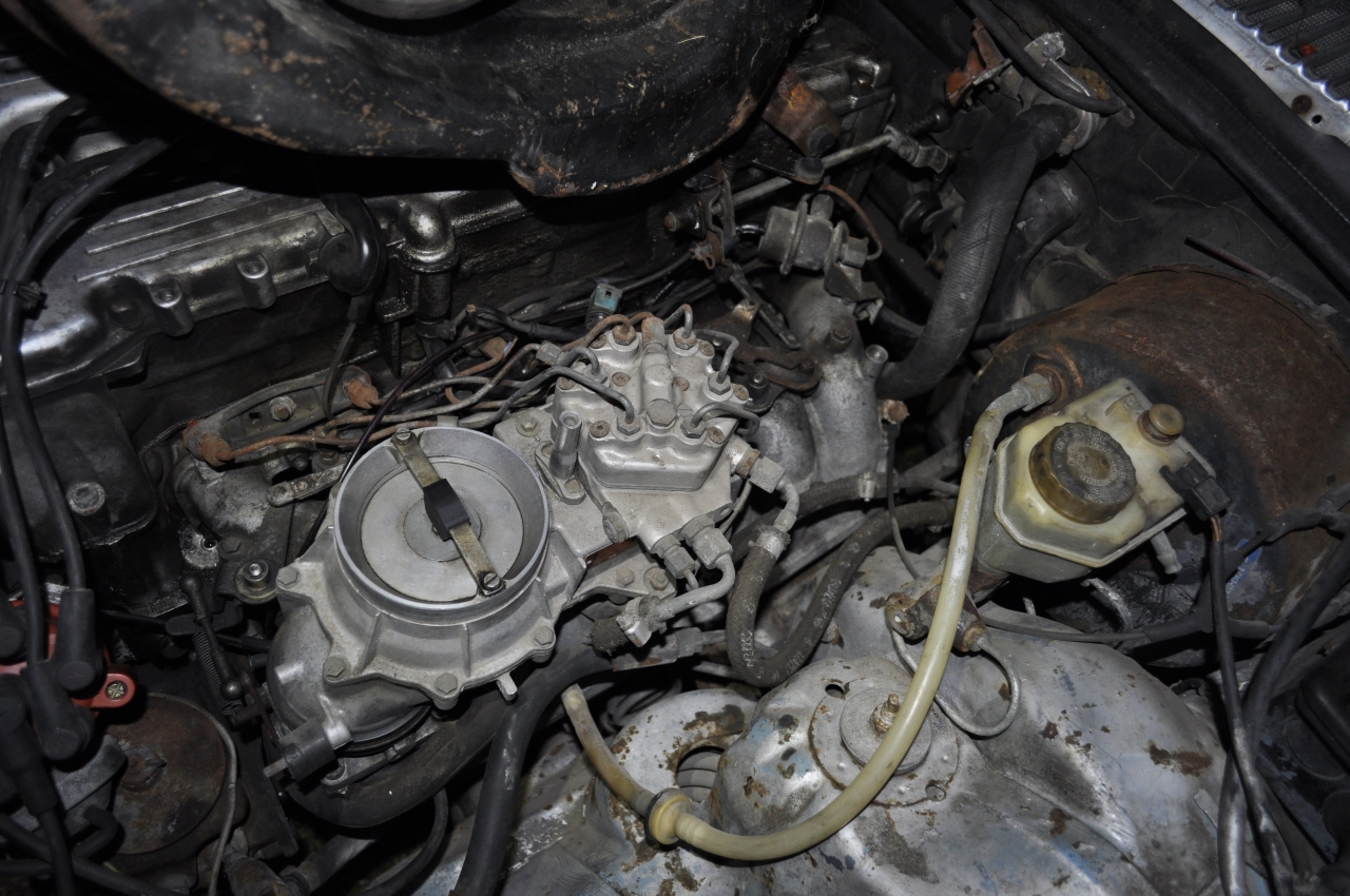

Народ чет я сам запутался на каком какой впрыск стоит,рассудите.
Вот фото 2.8

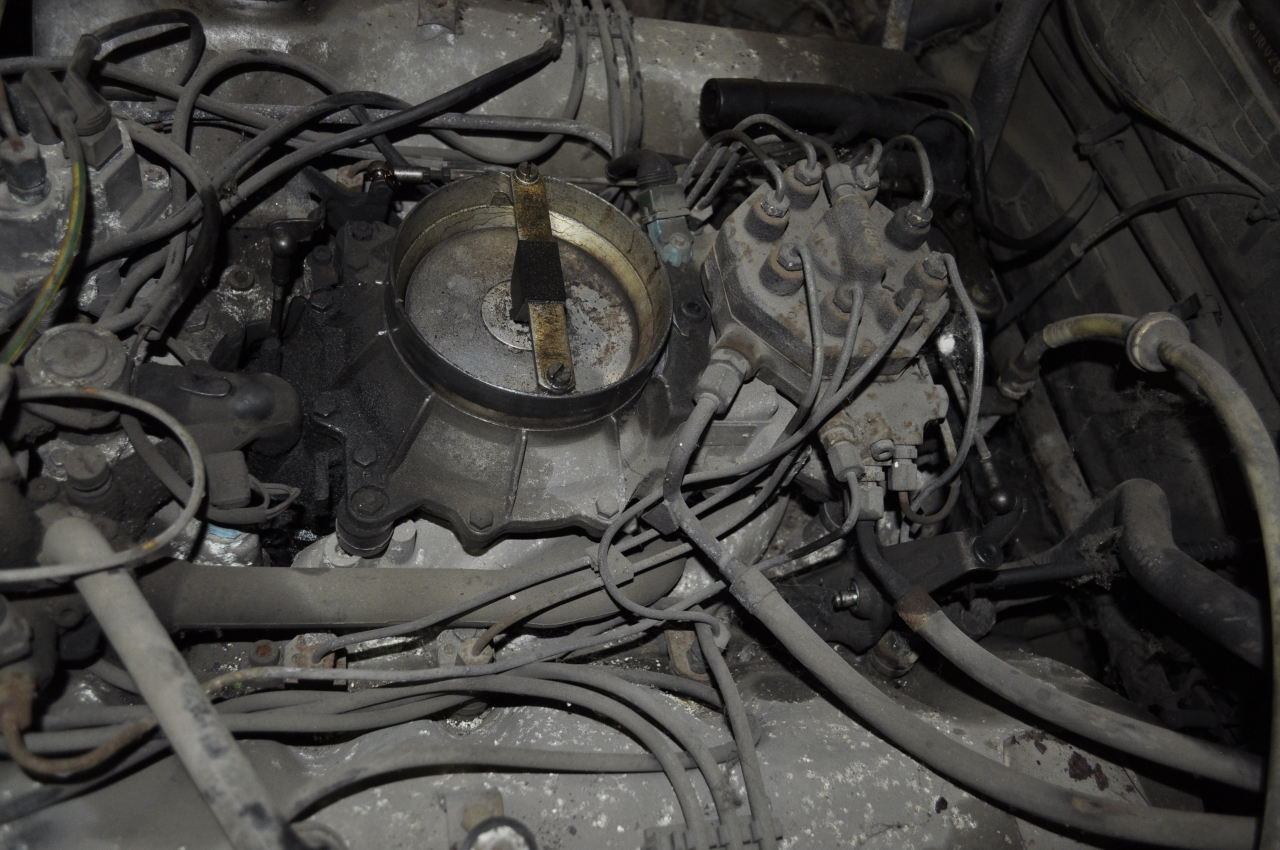

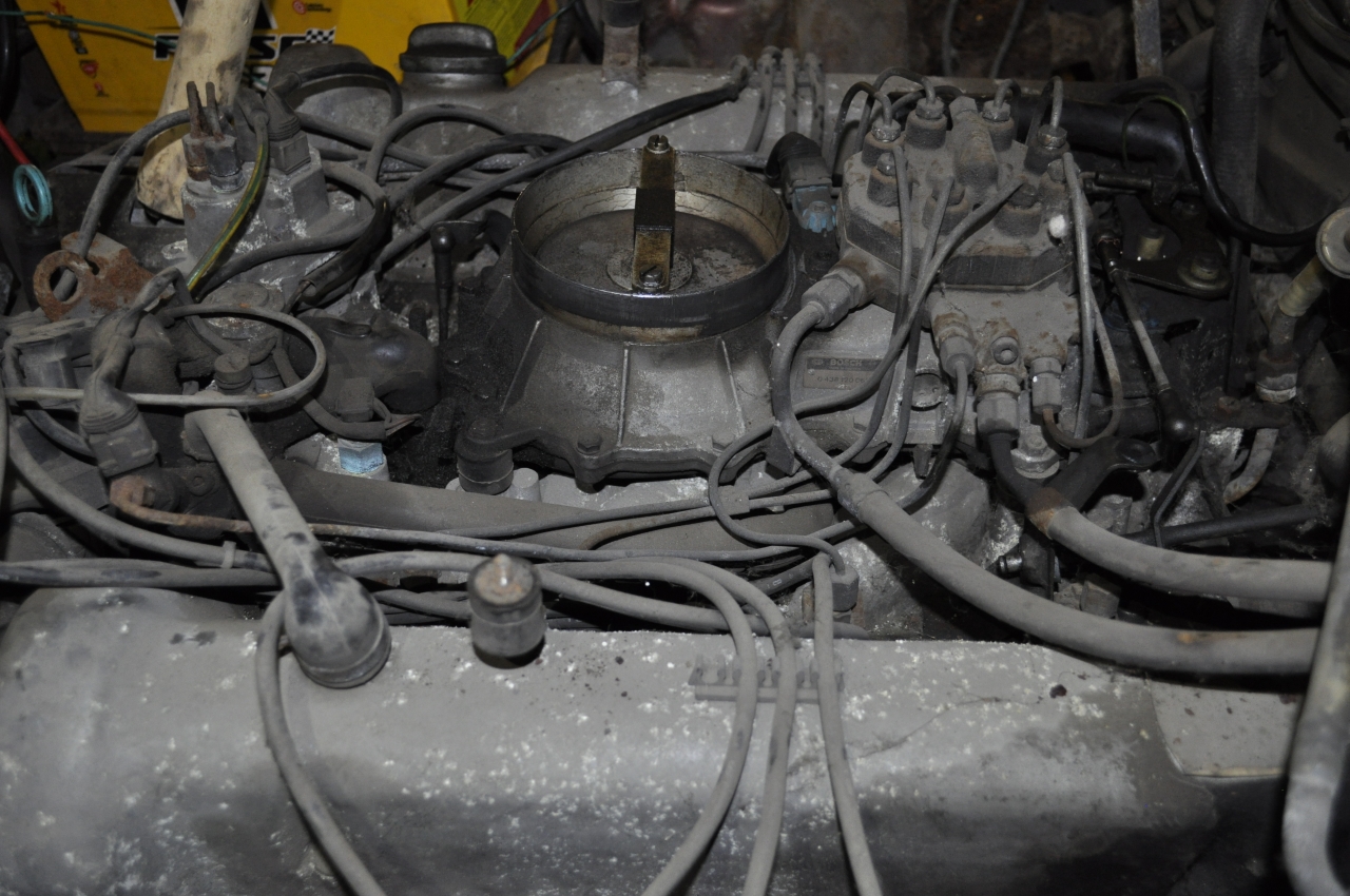

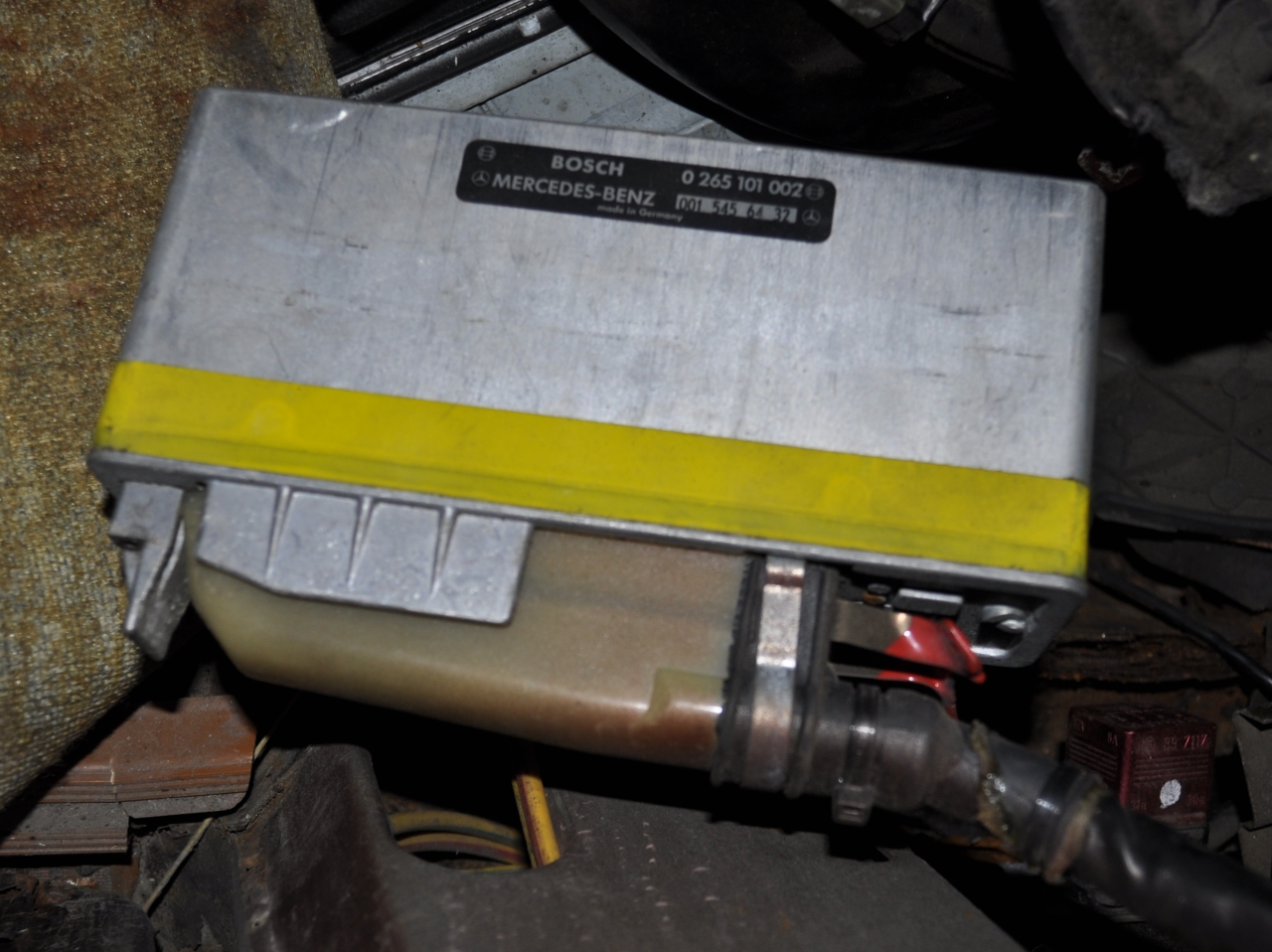

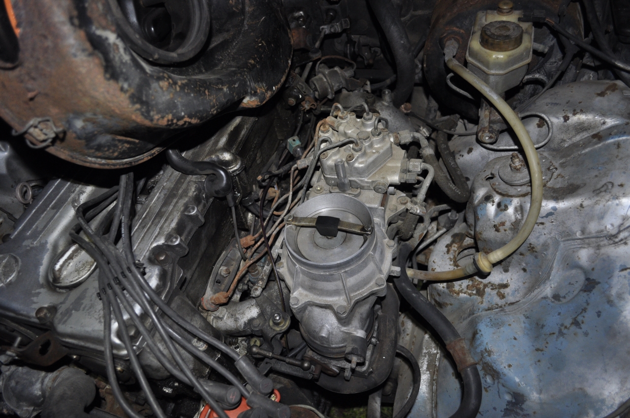

А вот 3.5

У обоих к-джетроники.
ЭБУ на фото отношения к двигателю не имеет, это мозг АБС.
Сообщение отредактировал gazovod: 17 September 2015 - 22:37

#18 ОФФЛАЙН   q8artz
q8artz
  • Cообщений: 80
    w116 78г
Отправлено 17 September 2015 - 23:25
Спасибо! То есть с проводкой по идее путаницы быть не должно?
