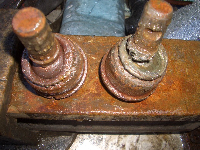

только пальцу не все равно в каком направлении двигаться...
тут больше фоток http://www.oldmerin....howtopic=216519

мне кажется что посмотрев на последние 2 фото всем стало наконец ясно зачем метка ! думаю все увидели овальное отверстие в корпусе шаровой метка указывает на продольность овала по отношению к рычагу это и есть рабочий ход пальца в корпусе при отработке рычага на дороге ,если метку поставить перпендикулярно то понятное дело что палец будет упираться при работе в корпус шаровой ,,кстати на последнем фото в таком положении не снимая сам рычаг мы и меняем шаровую : подставляем круглую оправку пустую внутри под рычаг немного сам рычаг приподняв чтобы не такой крутой угол был заливаем на минут 10 *жидким ключем* и прекрасно кувалдой выбиваем тем самым уходя от внепланового развал схождения ,единственное что нужно аккуратно быть чтобы по крылу не грохнуть  :super:

сегодня менял шаровые, да, с метками всё верно тут написано... меткой можно ставить как наружу так и внутрь... прорезь( в которой ходит палец) в корпусе шаровой овальная, равнодлинная в обе стороны от центра корпуса шаровой опоры. Метка показывает направление овала, овал должен располагаться поперёк автомобиля. При выпресовке старой шаровой пришлось приложить немалые усилия, но та не с места ((( залил всё ведешкой покурил минут двадцать, и вуаля, шаровая выбилась очень легко!!! Посадочное место шаровой имеет накатку в виде мелких зубчиков, ведешка проникнув сквозь них прекрасно размочила всю грязь и ржавчину.

Снимите пыльник и все увидите если шаровую не так поставить то ее разь...т, у них выточка такая что палец ходит только параллельно метке. Меткой можно ставить как наружу так и внутрь параллельно оси колес.
