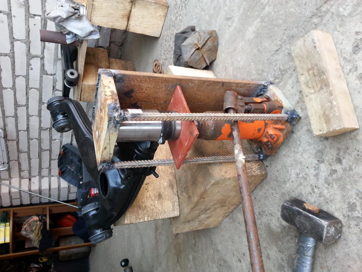

старую шаровую механик по моей просьбе раскурочил прям в мастерской. Не обнаружив внутри никакой полусферы, я и отправился восвояси (даже не подумав захватить с собой "реквизит"). Механик же в такой конструкции шаровой был уверен изначально, высказав насчёт меток предположение, что они только лишь ориентируют при запрессовке выточку в пальце шаровой опоры.

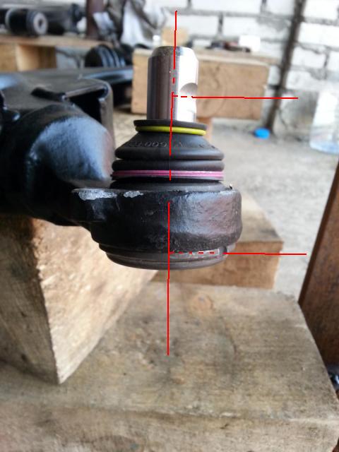

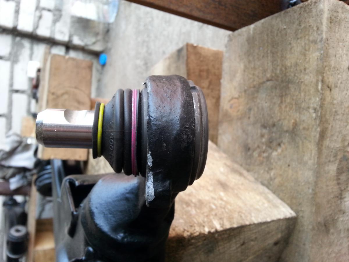

Не то что палец ориентирован это фигня,палец выточен внизу шаром,так что его могут развернуть как угодно,а вот прорези указывают в какую сторону палец имеет больший ход так как отверстие в которое сам палец вставляеться имеет форму овала.Можешь не ездить,не забирать!Поверь наслово!Я старые когда выбивал,одна разобралась.
я тоже примерно это и ожидал увидеть
но так и не рассмотрел (то ли из-за смазки и пыли, то ли хрен знает...)
