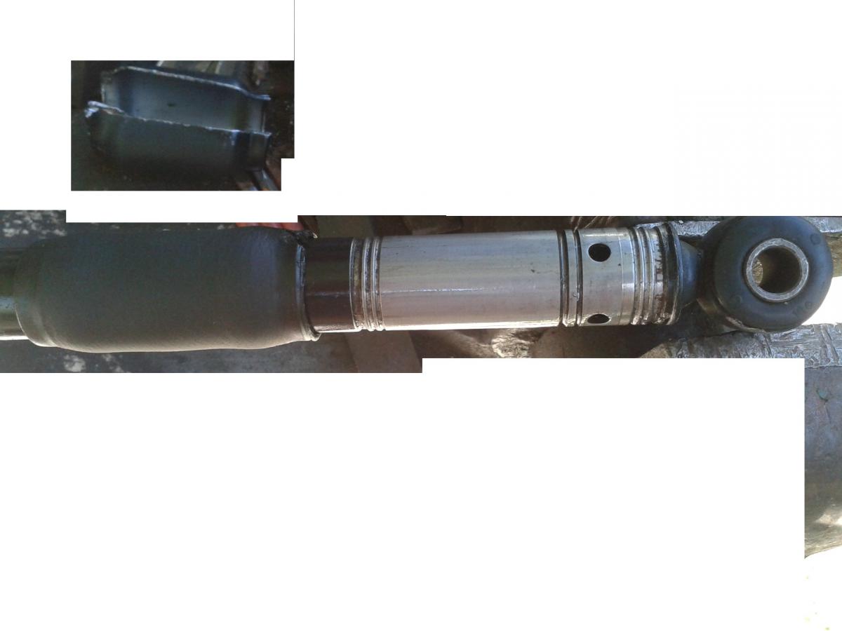

вобщем дошли руки. найден дохлый амоо, который под собственым весом двигается.
течет не из штока, надевать пыльник не нужно. течет из боченка. как и предполагал, конструктивный дефект, оно не может не течь.
со стороны штока разбирать нет смысла, шток завальцован наглухо и толсто, если токаря нет, то там ничего не трогать. шток отличный, никаких слелдов грязи или царапин, кроме мелкого пятнышка от потертости в районе центрального положения.
если придумаете решение, пилите сразу боченок. смысл в следующем, трубка аммо дырявая, дырка закрывается надетым резиновым шлангом, а на шланг сверху надевается боченок, ПРИ ЭТОМ: края баченка зажимают резинку в канавки на трубке аммо,(см фото) так вот нифига!!! это халтурное решение не обеспечивает герметичность! баченок минимально ослабляется и наченает крутится, оно в принципе не может там как следует надежно ничего прижать.
далее эксперемент- опускаем амоо дырками в ванну с малом и медленно, как шприцом всасываем масло вовнутрь, дополнительно опустив руку в масло гвоздиком в дырочку нажимаем на клапан, а вытаскивая аммо отпускаем клапан, вытскаиваем аммо и перевернув вверх сжимаем до выхода воздуха. итого с пятой прокачки аммо стал как новый, не просто тугой, а без пружинящего люфта, тоесть каменный, идеальный. начинаем его сжимать/разжимать, работает все туго, но при этом из дырочек очень маленькой струйкой течет масло, и с 4 сжатия аммо начинает хлюпать. значит по контсрукции задумано, что масло течет внутрь этого баченка, и резинку служит резервуаром, но поскольку резервуар хлипкий, то аммо дохнет. решение- гвоздиком полностью сильно зажать клапан, чтоб мало ваще невыходило из аммо, и тогда этот бочнок станет не нужным, но! для чегото он сделан? предполагаю, что баченек сделан для нагревания аммо, в него как в резервуар вытеакет масло, резиновы шланг служит мембрамой, потом поворачивая руль в лево мало засасывается обратно, а иначе без выдавливания малсо в аммо расширится и заклинит руль...
вобщем если у кого есть идеи о том, как дешево и надежно передалть этот боченок под другой резервуар, то бу аммо можно легко перезаправлять. повторю, абсолютно дохлый аммоо после закачк был как новый, правдв когда воздух начинал попадать, то первые хлюпания начинались в центральной положении руля, тоесть посрередине хода шотка, всежа там выработка есть. наилучшее решение былобы, сели сделать в стенке аммо дырку для закачки и потом ее чемто затыкать, тощина стенки аммо гдето 2 мм. это былоб наилушее решение, но как? ну или просвердить стенку баченка, продырявить резнку, заснуть туда шланг и на кузов повесить канисторку с маслом.
ну и размышления о советах- при выбре нового аммо смотрите, чтобы с обоих сторон боченка резинка торчала равомерно по всей окружности ( это такой тонкий слой, внешне чемто похож на выдавленый герметик). тогда больше шансов на лучшую герметичность. у меня оригинал штабилусь резинка была перекошена
также думаю, то при парковке авто для сохранения демпфера нужно делать легкое движение рулем влево, чтобы растянтуь аммо и он бы выкачивал из баченка масло.

да че там не понять, аммо дырявый (фото), дырки закрыты резнкой, а резинка зажата боченком, посокльку зажать это надежно и герметично нереально, то он вытекает. токарь не нужен, это не решение. в слудующий раз допилю его полностью и посомтрю, есть ли вне хода поршня место, где можно пробку сделать.

яже обясняю - дохлый. вобщем нашел методу, сверлится пробка под салентом со стороны боченка, там толщина 4 мм, винт входит . теперь осталось подобрать масло, вот либо для аммо, либо для гидрача от жигулей чтоли, нужно чтото дешовое. далеее гмор засасывать чере 2-3мм дырку масло, но в принципе это только вопрос терпения и лишниге полчаса времени, в остальном все элементарно, просверлил, закачал. уверен, что проблема решена, осталось найти еще один дохлый демпфер для эксперементов
