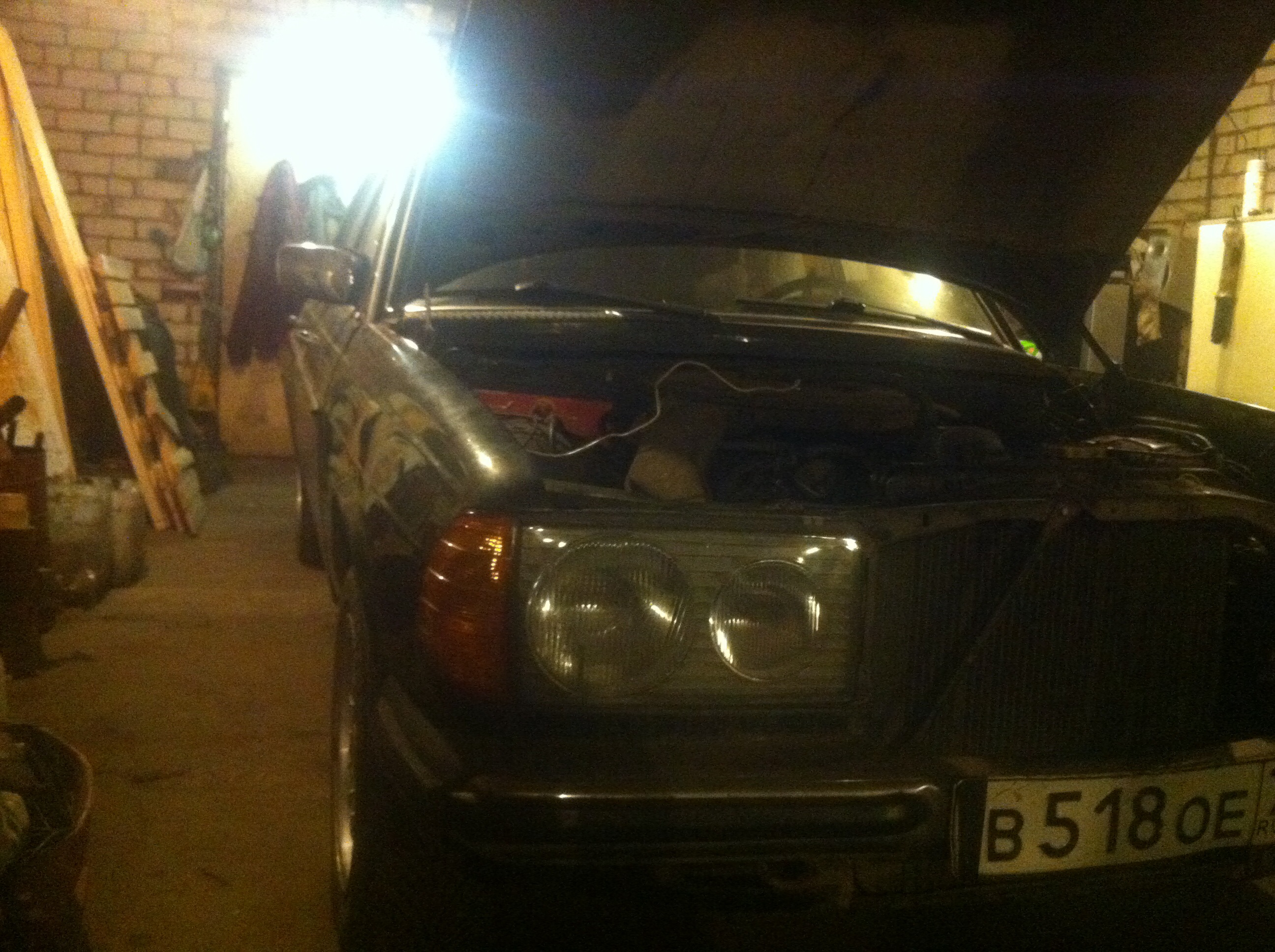

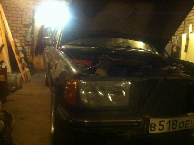

Отправлено 24 May 2016 - 01:13
готовимся с редваном после зимы к лету покататься не оч получается :hitrost: , но зато снял тонировку от бывшего хози "мастера" этого дела... :moderator:

Отправлено 24 May 2016 - 02:04
Да будет свет!!!))) а то покрылся пылью как бомж под лестницой)))
