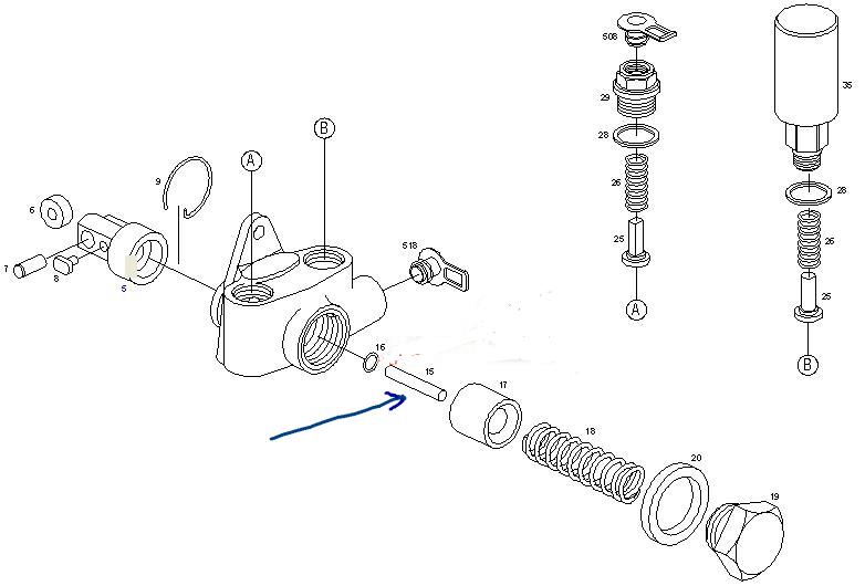

Подскажите пожалуйста, отдельно шток можно приобрести (по номеру), или необходимо искать насос. На штоке явная выработка, по центру прям летает, на концах с усилием продвигается.
Сообщение отредактировал veter-vl: 16 May 2016 - 16:25
Лучше ищи б/у в хорошем состоянии.
Новый будет стоить как чугунный мост.

Номер штока 2 443 100 000, может кому пригодится, солярочка в баке как только с заправки :applause: Шток ждал 3 недели, стоит копейки. + Менял топливный фильтр, когда в баке оставались граммы с черной соляркой.
Сообщение отредактировал veter-vl: 15 June 2016 - 21:27
размеры штока есть, ты на 123 его ставил? надо сравнить с подкачкой на 601-603 такой же шток
Ставил на 123 300D. Вот отсюда брал номер штокаПрикрепленный файл  Feed_pumps_and_spare_parts.pdf   3.39МБ   89 скачиваний
Другие номера штоков насоса Bosch 2 443 120 024, 2 443 120 026, 2 443 120 028, при желании можно определить по данной книге какой нужен.
Сообщение отредактировал veter-vl: 16 June 2016 - 13:21
вот такой номер бошш в данный момент предлагают на эти двигателя - 0 440 007 997 к нему есть шток ,не нашел в книге
или старый номер 0 440 007 018 или оригинал A 000 090 26 50
Сообщение отредактировал alex37: 16 June 2016 - 13:37
У меня стоит подкачивающий FP/K 22 MW 7, а какой у вас? Номер штока для моего 2 443 100 000.
судя по всему такой FP/KG24M150
Страница 148, если есть детали которые подходят по данным номерам, то шток 2 443 120 024, 2 443 120 026, 2 443 120 028, правда какой точно не знаю.
